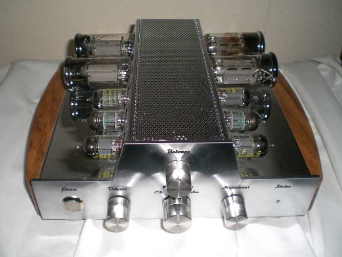

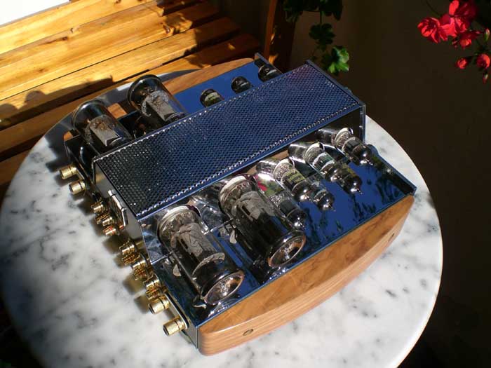

Als ein Bekannter mir eine Schachtel voller GU50- Senderöhren mitbrachte, war es soweit. Der GU50-Amp tauchte aus dem
Nebel verschiedener möglicher Konzepte auf und nahm dann schnell materielle Form an.

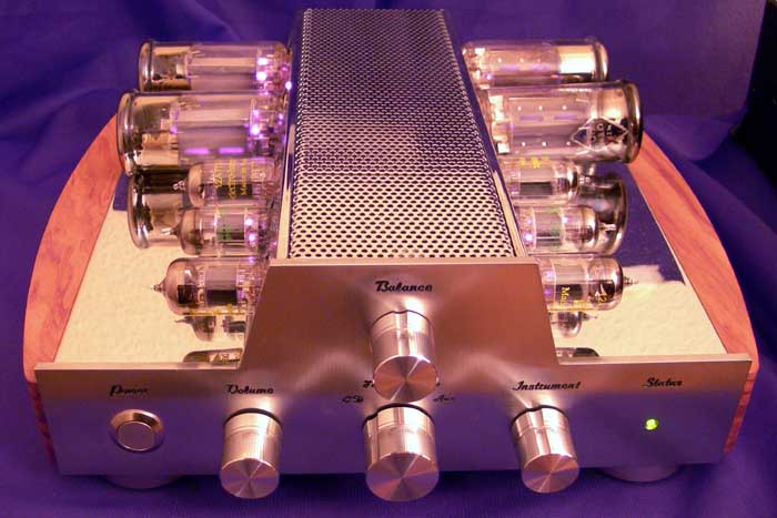

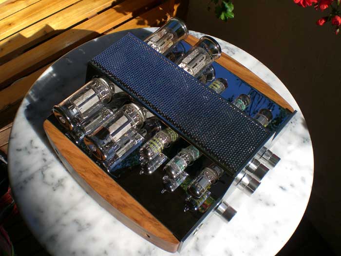

Der mechanische Aufbau

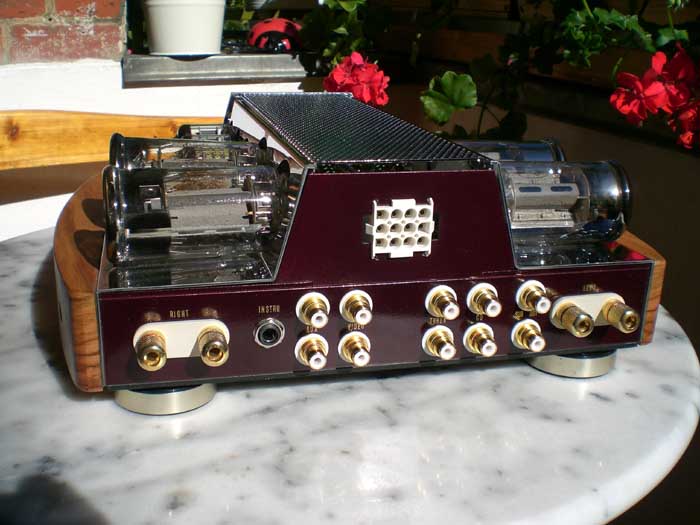

Die Form des Chassis ergab sich aus folgenden Vorgaben:
Ausser den Röhren und Bedienelementen sollte von vorne kein Bauteil sichtbar sein und der Verstärker sollte auch
nicht zu gross und technisch aussehen.

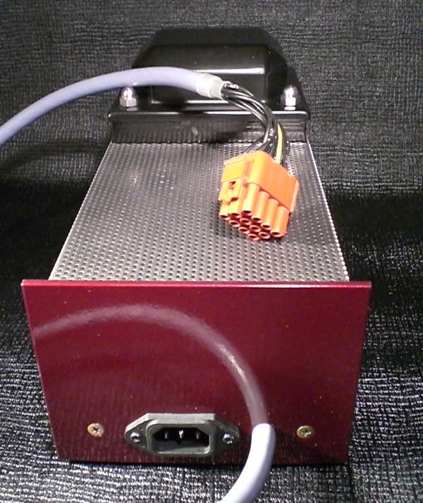

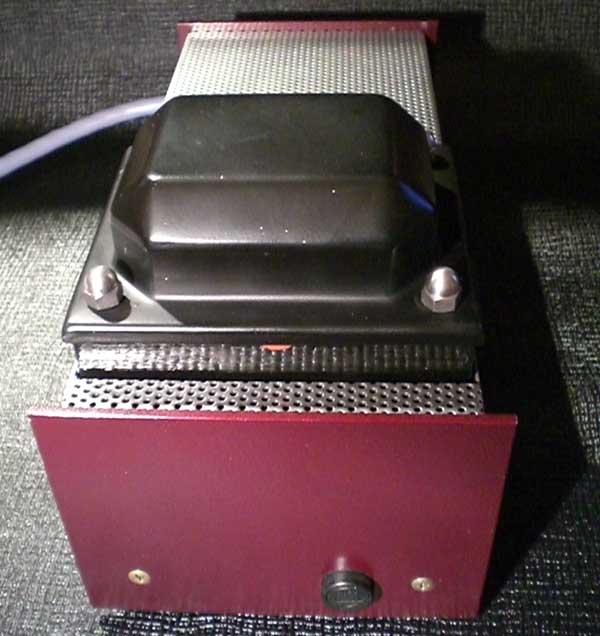

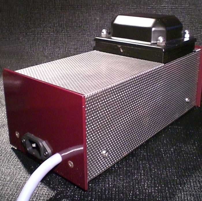

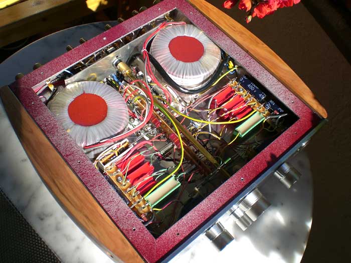

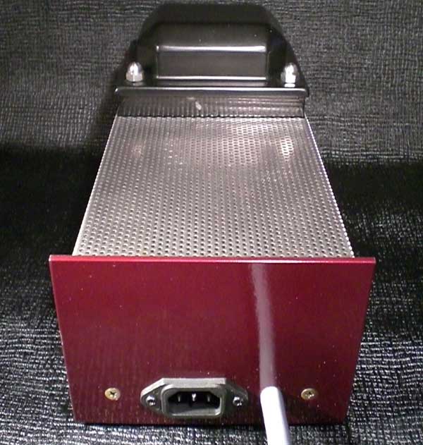

Das Netzteil wurde komplett ausgelagert und sitzt in einem eigenen Gehäuse, welches versteckt untergebracht werden kann.
Dadurch entfallen auch Probleme mit magnetischen Einstreuungen aus dem Netztrafo in den Verstärker.

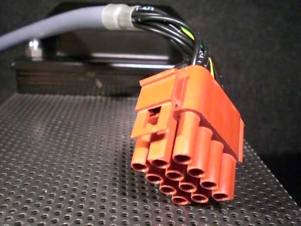

Die Verbindung der beiden Komponenten erfolgt über ein 12-poliges Steuerkabel mit Spezialstecker.
Die Ausgangstrafos sind zwei Ringkerntrafos 3A524 von Amplimo / Holland. Diese sind für eine Leistung von 40W ausgelegt
und haben einen Frequenzbereich von 3 Hz bis 21 KHz / -1dB. Durch die geringe Bauhöhe passen sie genau ins Gehäuse.

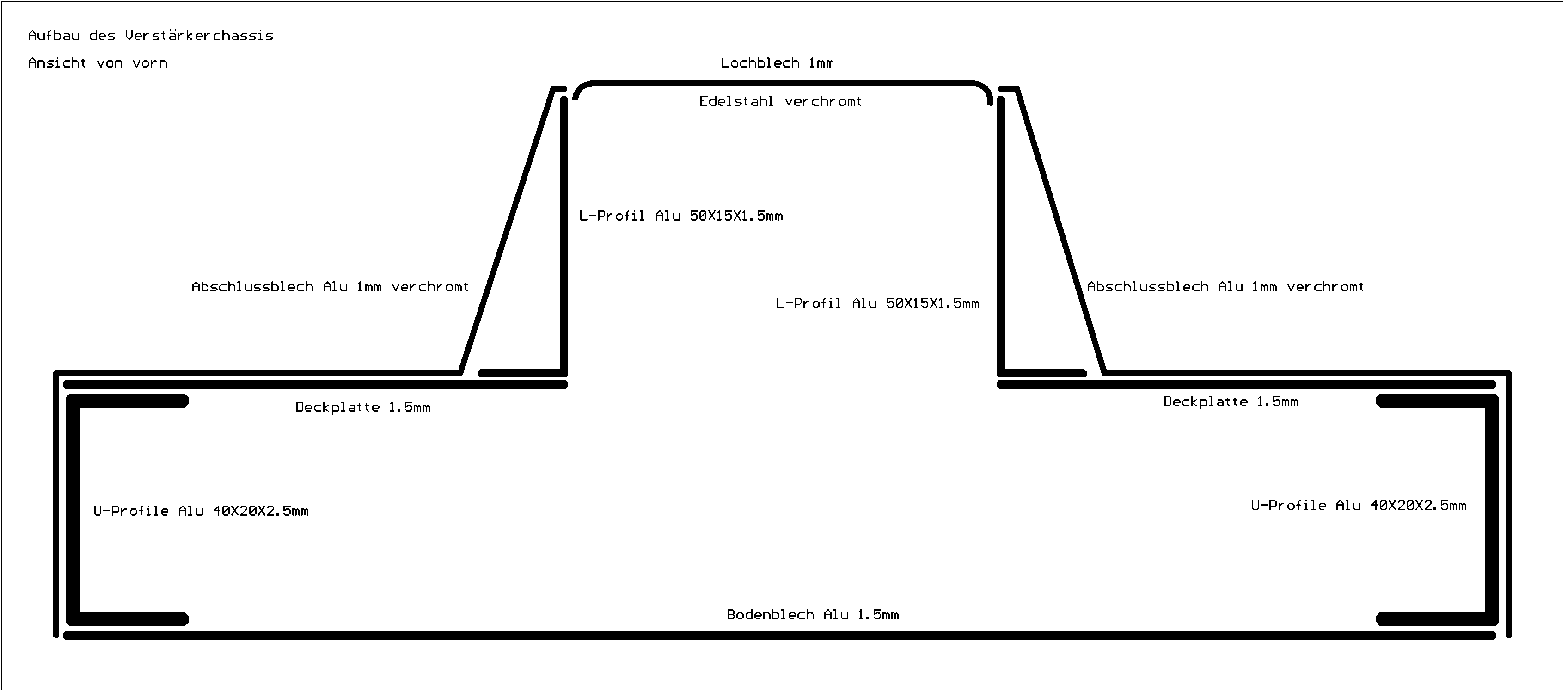

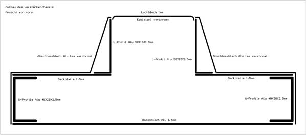

Das Chassis besteht aus einem Rahmen aus U-Profilalu mit aufgeschraubten Aluplatten und zusätzlichen L-Profilen für
den Aufbau mit den Röhrenfassungen.
Als Sichtblende habe ich zwei Deckbleche auf der Biegebank zurechtgebogen und die Löcher für die Röhren
gebohrt bzw. gesägt.
TIP: alle Löcher grösser 4mm bohre ich nur noch mit dem Stufenbohrer im Bohrständer
(Sprühöl nicht vergessen). Die Löcher werden absolut rund, mit der nächsten Stufe entgratet man das Loch
oder setzt eine leichte Senkung. Macht einfach Spass und geht schnell !

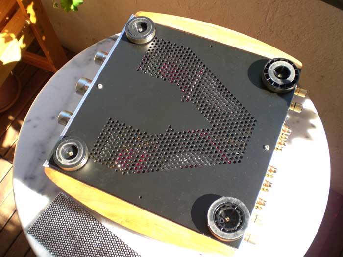

Den Abschluss bildet oben ein Lochblech zur Belüftung des Amps, welches an den Kanten ebenfalls abgewinkelt ist.
TIP: bei schmalen Kanten erst Biegen, dann zusägen, sonst springt das Blech aus der Abkantbank.
In das Bodenblech kamen an strategisch wichtige Stellen Löcher zur Belüftung.
Die Frontplatte aus 4mm Alu habe ich wegen der Beschriftung bei Fa. Schaeffer Apparatebau in Berlin fräsen lassen.
Dann habe ich die sichtbaren Bleche zum Verchromen gebracht (huh, war echt teuer).
Die eingefräste Beschriftung habe ich mit Farbe ausgefüllt und nach dem Antrocknen überstehenden Lack mit
Papier weg"poliert".
Die Rückseite des Verstärkers und Front- und Rückseite des Netzteilgehäuses habe ich rot lackiert, mit
goldenen Abreibesymbolen beschriftet und mit Klarlack geschützt.

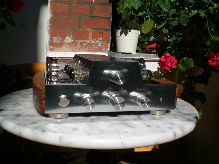

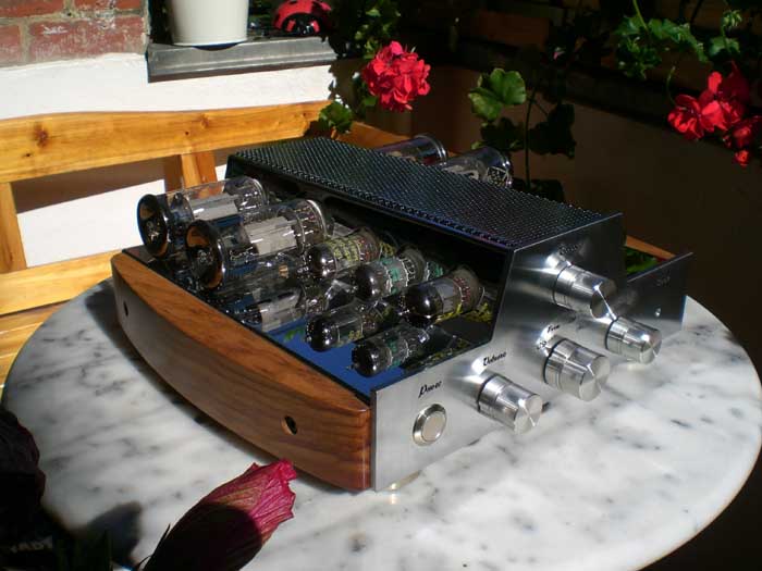

Den seitlichen Abschluss des Verstärkerchassis bilden zwei Holzbacken aus garantiert unökologisch geschlagenem
Tropenholz. (Gelobt sei meine Fräse, die als einziges Werkzeug mit dem Hartholz fertig wurde.)
Wer kleine Kinder in der Familie hat, sollte einen rechteckigen Käfig aus feinmaschigem Gitter über das
Verstärkeroberteil stülpen, der mit den Holzwangen zusammen an das Chassis geschraubt werden kann.

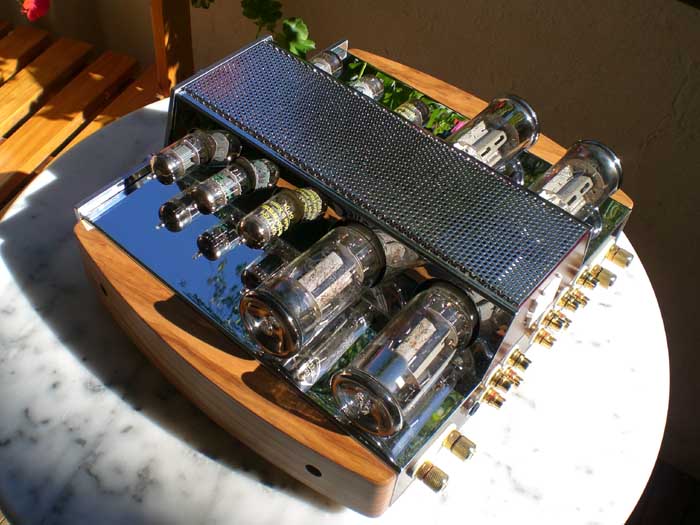

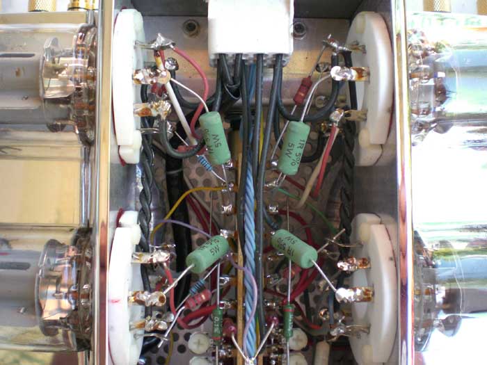

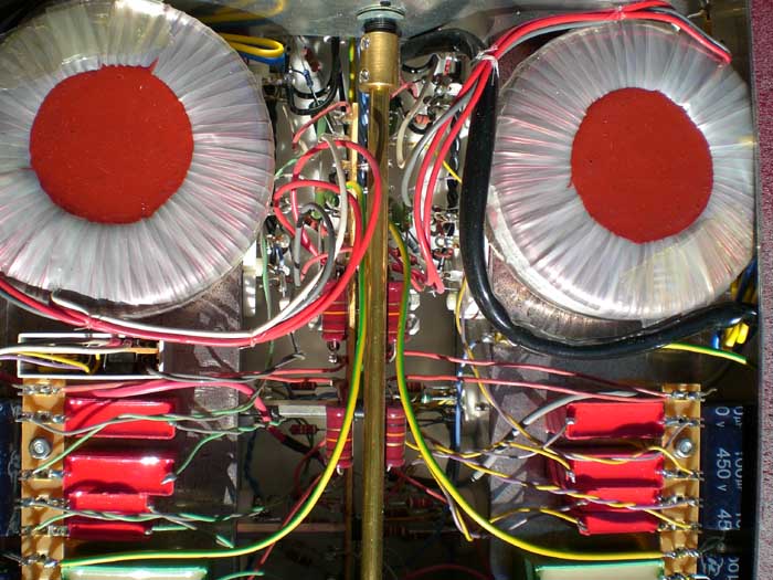

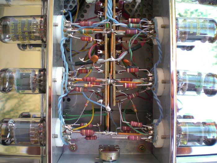

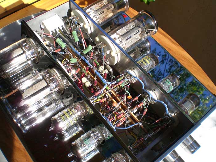

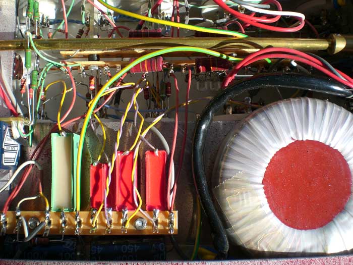

Aufbau, Verdrahtung und Masseführung
Wie man auf den Fotos sehen kann, sind die Röhren liegend beidseitig eines pyramidenförmigen "Kanals" in
der Mitte des Verstärkers angeordnet. In der Mitte dieses Kanals verläuft die Masseschiene und zwei Lötleisten,
welche die Bauteile zur Gleichspannungsversorgung aufnehmen.
Alle Widerstände zwischen Röhrenfassungen und Masse / Plusleitung liegen quer in dem Schacht und somit im Luftstrom,
der von der Bodenplatte durch den Schacht und schliesslich durch das Abschlussgitter aufsteigt.
Die Kondensatoren sind unten im Chassis angebracht und erwärmen sich daher minimal. Durch diese Anordnung sind alle
Bauteile gut erreichbar und die Masseverbindungen kurz. Die Masseschiene verläuft vom Eingang des Verstärkers
(vorne) zum Ausgang (hinten), wo die Leitungen vom Netzteil ankommen. Der Eingangswahlschalter befindet sich hinter einem
Abschirmblech direkt in der Nähe der Cinchbuchsen.
Die Einschaltverzögerung habe ich in ein kleines Modulgehäuse in Kondensatorform gesteckt und wie die Kondensatoren
auch von unten mit Silikonkleber aufs Chassis geklebt.

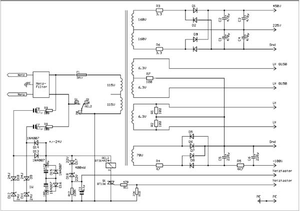

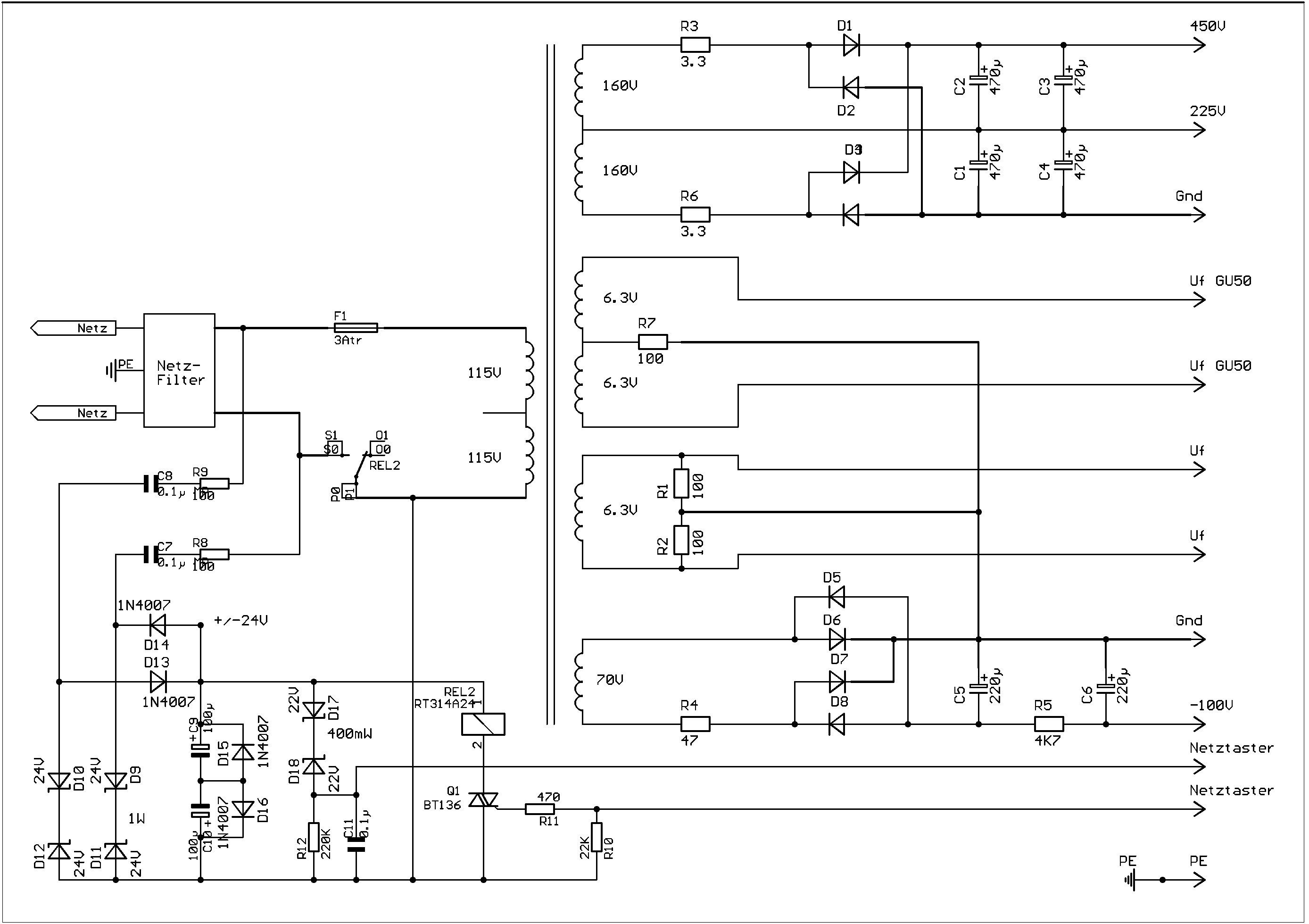

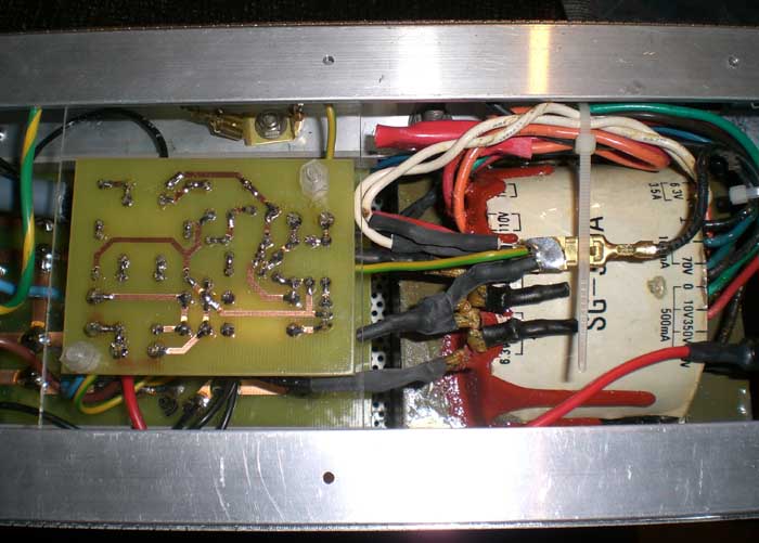

Das Netzteil:
Die eigentliche Netzteilschaltung birgt keine Überraschungen.
Die Heizspannungen sind gegen Masse symmetriert. Die Hochspannung setzt sich aus zwei 225V- Spannungen zusammen. Das schont
die Elkos und ermöglicht die stabile Versorgung der Schirmgitter der GU50s.

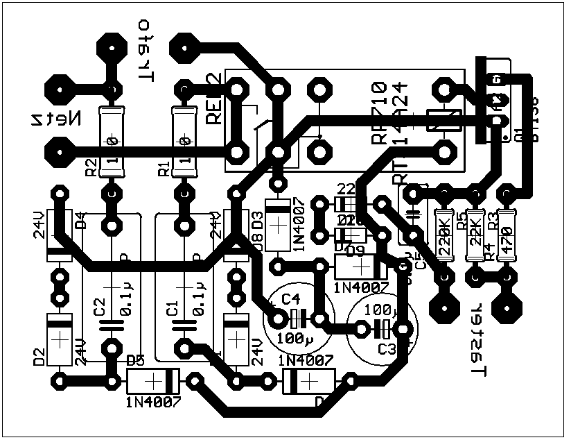

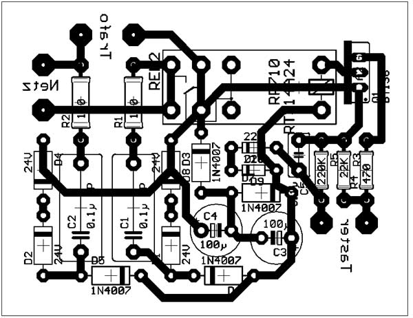

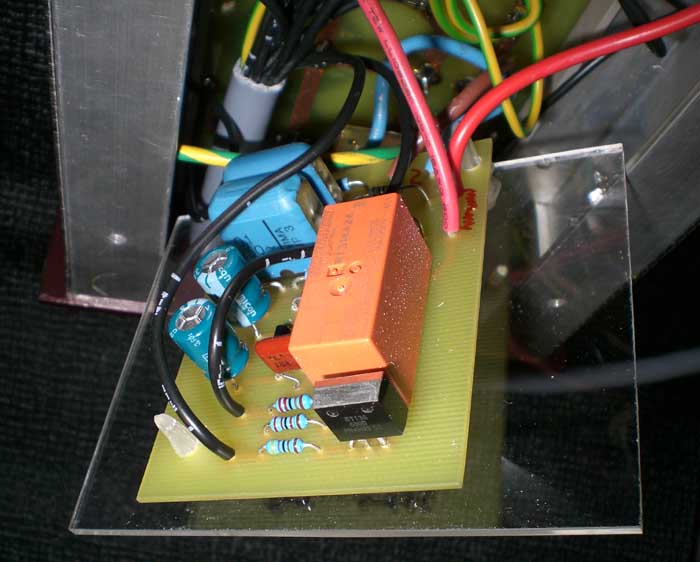

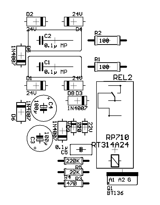

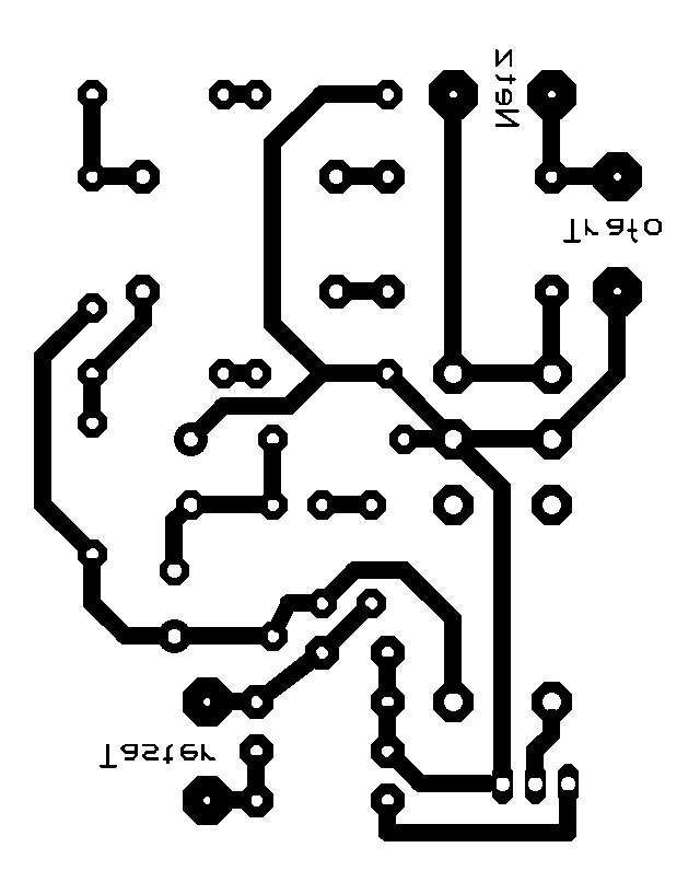

Dafür ist der "Netzschalter" etwas aufwendiger geraten:
Der Netztaster im Verstärker steuert über den Triac das bistabile Relais Rel2, dessen Versorgungsspannung zum
Umschalten umgepolt werden muss. Die etwas wüst anmutende Schaltung mit den vielen Dioden und Z-Dioden erzeugt bei
ausgeschaltetem Amp -24V zum Einschalten des Verstärkers und bei eingeschaltetem Amp +24V zum Ausschalten desselben. -
Funktioniert prima, geht aber natürlich auch ohne Elektronik mit einem (teureren) Stromstossrelais.
Die Schaltung für den Netzschalter sitzt auf einer kleinen Platine im Netzteil.
