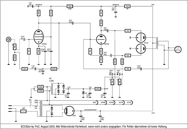

Die Schaltung des Verstärkerchens
Konzipiert als Kleinleistungsverstärker mit entsprechend geringer Leistungsaufnahme, z.B. für den
Computerschreibtisch, macht sich die Schaltung sehr gut, gelangt mit ihren nicht ganz 2 x 1W Sinus aber schnell an
ihre Grenzen. Es empfiehlt sich hier, Schallwandler mit möglichst hohem Wirkungsgrad (und möglichst wenig
leistungsfressender Frequenzweiche) zu benutzen, dann ist die Schaltung auch für größere Wohnräume
ausreichend und schafft ohne hörbare Verzerrungen mehr als Zimmerlautstärke! Schön ist in dem Zusammenhang,
daß die Ausgangsleistung bei wesentlich geringerer Ruhestromaufnahme sehr ähnlich derjenigen des
EL95-Verstärkers.
Ein paar Worte zur Schaltung:
Hier habe ich versucht, über das Laustärkepoti und die Pentode eine gehörrichtige Lautstärkeeinstellung
zu realisieren, die auch leidlich gut funktioniert. Der Nachteil ist, daß sich die Lautstärke nicht ganz auf 0
reduzieren läßt. Bis auf die Auswahl der zugegebenerweise exotischen ECF802 als Treiberröhre bietet die
Schaltung ansonsten nichts besonderes. Mit einem passenden Trafo läßt sich der sowieso schon geringe
Störabstand durch Einsetzen von PCF802 und 0,3A Gleichstromheizung noch weiter drücken. Die EZ80 als
Gleichrichterröhre ist eher ein optischer denn ein funktioneller Faktor.

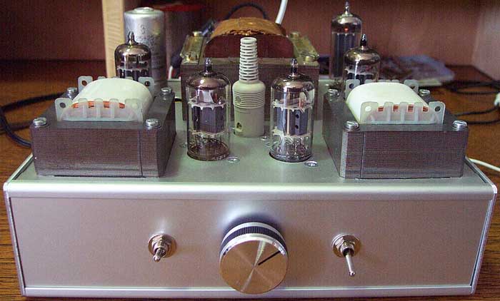

Gesamtansicht von der besten Seite.
Der DIN-Stecker in der Bildmitte fungiert im Moment nur als Kurzschlußstecker, hier habe ich eine
Postpentoden-Andockmöglichkeit für einen noch zu bauenden Subwooferteil vorgesehen.
Der Aufbau ist zur Abwechslung mal relativ locker. Im Schaltbild derzeit nicht berücksichtigt ist der Eingangswahlschalter.
Das ordentliche Verlegen der Leitungen hat sich im Nachhinein als Katastrophe erwiesen: Das Teil schwingt munter, wenn man
den Eingangswiderstand der Pentode zu sehr vergrößert (Rg1). Hier werde ich mal noch nachbessern.
Brummen und Rauschen ist bei dieser Schaltung so gut wie nicht vorhanden, eine sehr positive Nebeneigenschaft. Man kommt
daher auch mit kleinen Netzelkos aus.

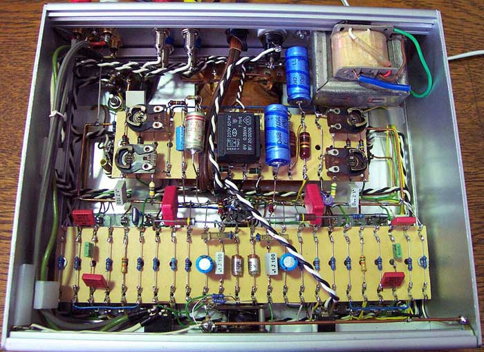

Das Innenleben, rechts oben sieht man gut die Netzdrossel.
Inzwischen habe ich an dem Verstärkerchen noch kleinere Modifikationen vorgenommen, die noch nicht in diese
Beschreibüng eingeflossen sind (kommt aber noch). So ist der auf den Bildern ersichtliche DIN-Kurzschlußstecker,
der für einen späteren Subwooferanschluß (aktiv) gedacht war, rausgeflogen, weil ich das eh nicht realisiert
bekomme, rein zeitlich. Dafür habe ich als Lochstopfer eine EAA91 eingebaut, die im Zusammenspiel mit zwei Stück
1N4004 einen Brückengleichrichter für die Gittervorspannung bilden.
Meßwerte liefere ich bei Gelegenheit mal nach. Das Aufnehmen der Meßkurven verschlingt einiges an Zeit...
