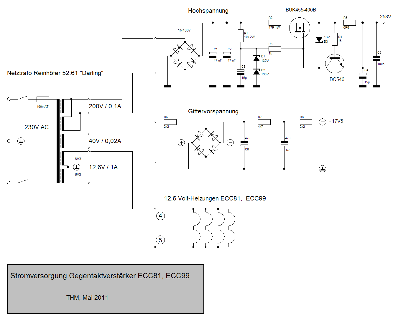

Netzteil:
Die bekannte Standard-Schaltung ermöglicht es, mit wenigen Bauteilen eine sehr gut gesiebte Betriebspannung zu erreichen. Bei den Zenerdioden ist zu beachten, dass sie Toleranzen aufweisen und ihr Temperaturkoeffizient positiv ist. Auch ist die Spannung über der Regelung recht klein, sodass vor allem der Siebeffekt zum Tragen kommt. Die gemessene Brummspannung am Eingang der Regelung beträgt 4 Vpp, am Ausgang beträgt sie noch 4 mVpp.
Mit dem Transistor BC546 und R5 ist eine Strombegrenzung bei ca. 90 mA realisiert.
Am Lautsprecher sind überhaupt kein Brumm und auch kein Rauschen zu hören. Die negative Gittervorspannung wird mehrfach gesiebt. Widerstand R6 bildet als Strombegrenzer die Lebensversicherung der 40-Volt Wicklung.

Schaltbild des Netzteils

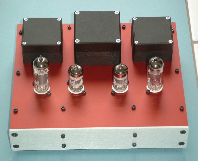

Verstärker von oben

Mit Lautsprechern, die einen einigermaßen guten Wirkungsgrad haben, können mit 2 Watt pro Kanal Lautstärken erreicht werden, die man normalerweise nur während Demonstrationen (z.B. am Röhrendudentreffen...), aber nicht beim Hören zu Hause benützt. Somit führen beim konzentrierten Hören am heimischen Herd auch Lautstärkespitzen nicht zu Verzerrungen. Was mir sofort auffiel, war die Präsenz, die große Räumlichkeit und der Detailreichtum der gespielten Musikaufnahmen. Es stellte sich eine gewisse Live-Athmosphäre ein, welcher man sich kaum entziehen konnte.
