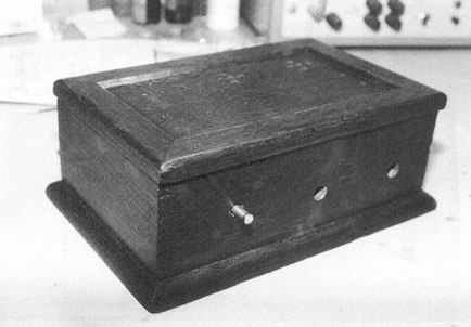

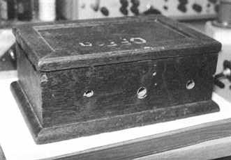

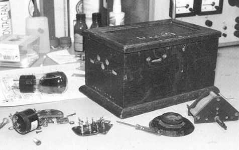

    Eigentlich fing alles damit an, dass ich beim Trödler diese Schatulle fand. "Was ist das bloß für ein Kistchen?" Verbohrt mit vielen Löchern, nichts drin, aber irgendwie alt. Der Boden war abschraubbar, sehr schön und auf dem Deckel keine Bohrungen, klasse. Ob da ein Radio drin war? Deckel auf und nachsehen: nichts drin. Eigentlich könnte man doch aus so einer Kiste ein offenes Radio bauen mit Röhren obendrauf, so wie es Mitte der 20er Standard war? Haben wollte ich schon immer mal so etwas, aber bislang war mir in dieser Hinsicht das Sammlerglück nicht hold - und kaufen - bei den Preisen für solche Geräte, nein danke! Mit dieser Frage beschäftigte ich mich intensiv etwa ein halbes Jahr lang und dann war die Kiste beim Trödler weg. Schade irgendwie - hätte ich sie doch gleich kaufen sollen, selber schuld. Und ein Jahr später war doch diese Schatulle wieder da! Lag beim Trödler und schaute mich erwartungsvoll an und richtig: jetzt wurde nicht gezögert und für fünf Mark wechselte sie ihren Besitzer und ich grübelte - was baue ich da am besten für ein Radio rein? Im "Abele" geblättert, finden sich viele Bilder solcher Geräte - mit einer und mehr Röhren, den Korbbodenspulen, schwenkbar oder nicht, usw. Zunächst kam nur ein "Schaugerät" in Frage - kann ja in der Vitrine stehen. Wieso aber eigentlich nur Schaugerät? Wenn schon, dann gehört eine funktionsfähige Schaltung rein!
    Also los: Literaturstudium. Ein Freund half via Newsgroups und übersandte mir kostenlos zum Kopieren zwei herrlich alte Bändchen - an dieser Stelle nochmals meinen Dank. Es ist einfach interessant nur allein zu lesen, mit welchem Enthusiasmus man damals herangegangen ist, z.B. ein "Tropadyne" zu bauen. Meine Güte, was man z.B. alles beachten musste, um ein "Sekundäraudion mit NF-Stufe zum Anschluss eines Telephons" zu bauen! Ein Wissen, welches heute nicht mehr benötigt wird. Was gab es noch an Anregungen? Richtig, da war doch auch in der "Funkgeschichte" ein Artikel, in dem der Autor so ein Selbstbauprojekt beschrieben hat! Her damit! Eine einfache Schaltung ist beschrieben, schon beim Lesen wird der Spaß vermittelt, mit dem das Gerätchen aufgebaut wurde - das baue ich mir auch, das muss doch wohl funktionieren !

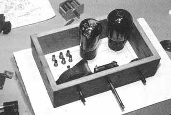

    Die Einzelteilfrage musste geklärt werden. Es wurde alles durchwühlt, was da so in Schubladen und Kisten kreucht und fleucht an alten Teilen, da war doch noch dieser komische Drehko, völlig verkratzt und unbrauchbar auf einem Dachboden gefunden - der musste gangbar gemacht werden. Wie gut, dass ich damals diese Vorrats-Spulen mit dem Draht aufgehoben habe, man hätte sie sonst weggeworfen :
    Herrlich - staunenswert, was da so alles wieder zum Vorschein kam ! Diese Skalenknöpfe, die nehme ich bestimmt! Röhrenfassungen - solche uralten, die auf ein Chassis bzw. Brett geschraubt werden, die hatte ich nicht. Also wurden die gerade vorrätigen Pertinaxfassungen verwendet, von unten an den Deckel geschraubt und der Deckel musste entsprechend durchbohrt werden. Es wird genommen, was alt ist und irgendwie geht, basta! In der Schaltung wird u.a ein Hartpapierdrehko benutzt, viele kennen ihn unter dem Begriff "Quetscher". Ich hatte keinen normalen, dafür diese Differentialdrehkos als Quetscher, bitteschön, dann wird eben die Schaltung der Rückkopplung so verändert, dass dieser Quetscher zum Einsatz kommen kann! Ob das dann auch wirklich mal spielt ?
    Die Kiste sah recht mitgenommen aus.

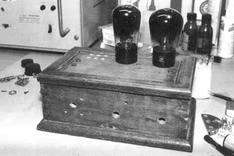

    Nach längerem Hin und Her und Rücken der Röhren und Buchsen auf der Oberseite, dto. mit den Skalenknöpfen auf der Frontseite die Entscheidung: Das obere Drittel des Gehäuses wird abgesägt, so dass gleich eine Menge der Löcher schon mal weg ist.
    Später habe ich diesen Entschluss fast bereut, da es ungemein schwierig ist, ohne entsprechende Hilfsmittel die neue Oberkante des Gehäuses wirklich eben zu bekommen, damit der Deckel auch wirklich wieder bündig schließt. Schleifen, kitten, beizen und mattieren war zunächst angesagt, schließlich sollte das Kistchen ja auch vernünftig aussehen, ohne gleich "neu" zu wirken!

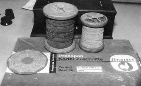

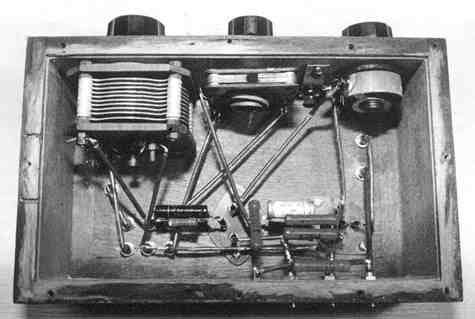

    Die Literaturangabe beschreibt zwar die Schaltung, sagte nichts über Maße, Werte der Spulen etc. aus, anhand des Bildes konnte ich mir höchstens einen Reim auf die ungefähre Größe der Spulenkörper machen. Erst viel später erfuhr ich, dass es im Internet inzwischen eine Homepage gibt, die sich u.a. mit dem Selbsthau von solchen Uraltradios und ebendiesen sogenannten "Dr. Lehrtes Korbbodenspulen" beschäftigt.... - Jogis Röhrenbude.
    Als Spulenkörper käme Pertinax infrage, ja - wo keins ist, musste anderes Material her, aber welches hinsichtlich Verluste usw.? Zu dumm. Was solls, dann wird eben drauflos gearbeitet, mal sehen, was dabei herauskommt. Rettung brachten diese Karteieinlagen aus Hartfasermaterial. Zwei davon wurden übereinandergeklebt, damit alles hinreichend steif genug ist, dann wurde mit der Schere ausgeschnitten. Die Schlitze wurden mit einer Eisensäge "gefräst". Hmm, nach näherem Begutachten -also das sieht richtig "alt" aus....
    Gewickelt wurde die Antennenspule einfach "Pi mal Daumen", die fertige Spule ergab gemessen 620 uH. Naja, so ganz stilecht war das Wickeln auch nicht, pro Spule eine CD hören und da verging bei guter Musik die Zeit recht fix. Wäre damals nicht möglich gewesen.... Du meine Güte, wie die Spule aussieht! Ob da irgendwie was rauskommt? Bange Frage, also schnell einmal Drehko und Spule verbunden, eine Germaniumdiode angelötet, Antenne und Erde ran und Kopfhörer auf. Tatsächlich, es sind beim Durchdrehen zwei Sender zu hören! Sie überlagern sich zwar, aber egal, die Spule funktioniert also! Und das bei diesem doch sicherlich verlustbehafteten Aufbau!
    Die gemessene Kapazität des inzwischen gangbar gemachten Drehkondensators verrechnet mit der Induktivität ergibt den Mittelwellenbereich, irre, und das bei wirklich zufälliger Wahl der Spulenkörpers, des Drahtes und der Windungszahl ! Wenn das nichts ist ! Derart beflügelt, ging es ans Wickeln der übrigen Spulen und dann ans Verdrahten der Schaltung. Passende Widerstände hatte ich keine, wollte auch keine besorgen. wieder wurden die zusammengeschaltet, die gerade vorrätig waren. Hauptsache, die Endwerte stimmen. Beim Kondensator der Audionkombination am Gitter habe ich geschummelt - eigentlich gehört ein keramischer ran bzw. stilecht ein selbstgebastelter aus Hartgummi, Stanniol oder Igelit.....
    Aber meine Keramikkondensatoren sahen zu neu aus, also lötete ich einen nicht ganz so alten asphaltgetränkten Papierkondensator an.
    Und dann kam der Moment :

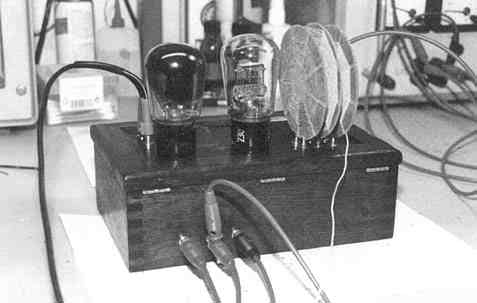

    Erste Inbetriebnahme mit Röhren, zunächst die NF-Stufe. Klopfenden Herzens, da ich die Röhren vorher nicht auf dem RPG (RöhrenPrüfGerät) geprüft habe - nicht prüfen wollte. Hätten sie es nämlich da schon nicht getan, wer weiß, ob ich dann nicht doch vergrämt gewesen wäre.... Und außerdem: 40 bis 80 Volt Anodenspannung auf dem Kopfhörer, einfach nicht dran denken, oder besser : den Kopfhörer vorher auf Isolation prüfen, besser ist das!
    Und die Stufe funktionierte! Einwandfreier Brumm am Gitter. Auch die Audioröhre heizt, prima, dann gings kurz und schmerzlos : Antenne einstecken, Erde anschließen und Anodenspannung nochmals langsam hochfahren.
    Mich brüllte fast der Kopfhörer an - jawohl, es spielt einwandfrei ! Rückkopplung mal anziehen, hui wie das pfeift! Die Rückkopplung setzt weich ein, "ohne Knacken oder Klatschen im Telephon, sondern als hauchartiges Geräusch". Wie war das noch, jetzt sende ich gerade.... Am Heizregler gespielt, lässt sich der Empfang nochmals verändern bzw. verbessern : Auch hier stimmt die Literatur die besagt, dass die Audionröhren völlig unterschiedliche Leistungen bei ein und derselben Röhrentype erbringen und dass nur individuelle Heizung im Zusammenspiel mit der Anodenspannung Maximalerfolge garantieren kann. Nein, es ist nicht Hifi oder digitales Radio, was da aus dem Kopfhörer kommt. Es klingt ein wenig blechern oder je nach Rückkopplungseinstellung "bis kurz vor dem Schwingungseinsatz" mehr oder weniger scharf. So also haben unsere Ahnen Radio gehört...
    Das wars nun, es spielt einwandfrei, keinerlei Abgleich und dergleichen sind nötig :

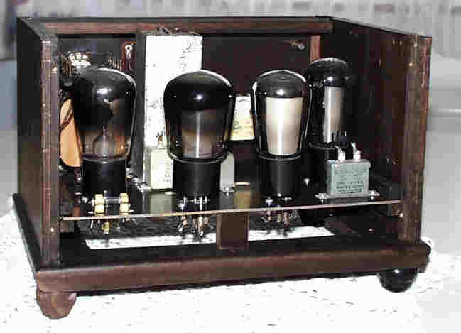

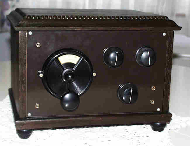

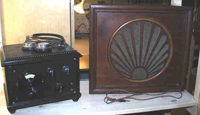

    - Hier noch weitere Fotos eines weiteren vom Meikel erbauten Radio's, ganz offensichtlich fand er eine weitere Schatulle, in welchem er dieses Gerät einbauen konnte ..:
    Mikel schrieb mir zum zweiten Gerät :
    Das Radio mit Deckel - nun, zunächst sollte es auch ein offenes System like einer Vorgabe von Dir werden (nicht umsonst hatte ich mal nach Gehäuse bei Dir gefragt). Nachdem ich aber in Altensteig (Radio-Flohmarkt) in den Besitz dieses "Möfag-Gehäuses" gekommen bin, sollen also werkeln : REN 904 als Audion, REN 904 als NF-Vorstufe, RE 134 als NF-Endstufe (habe keine RES 164 mehr, seufz) und die RGN 354 als Gleichrichter.
    Die Schaltung entspricht eines alten Mende oder Telefunken, mit abgewandeltem Netzteil. - Zugegeben, der Drehko ist ein sehr neuer mit 500pF, aber ein schöner alter ist mir noch nicht unter die Fittiche gekommen, muss auch nicht sein!
