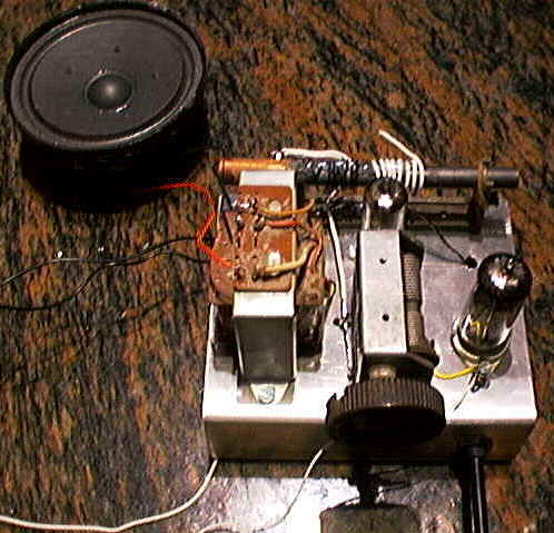

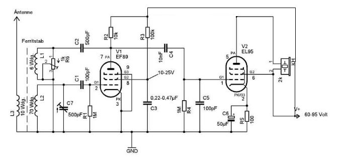

Hier ein MW Einkreiser, den habe ich an einem Samstag Nachmittag zusammengebaut. Er ist baugleich mit dem von mir gebauten
Batterieempfänger, wobei ich hier allerdings den Arbeitspunkt der EF89 Röhre noch weiter ausreizen konnte. Die
Empfindlichkeit dieses Zwerges hat mich wirklich überrascht.
Es funktioniert prima, nur das Gehäuse fehlt noch, das soll ganz edel aus Schellack - Mahagoni werden, mit Rundskala
und eingebautem Lautsprecher.
Da habe ich mir natürlich eine Menge vorgenommen, aber seht selber.....
Dieser Empfänger wird mit 6 Volt Heizspannung und 48 Volt Anodenspannung betrieben. Ich benutzte zuerst 120 Volt
Anodenspannung, versuchte es mit immer weniger und stellte dabei fest dass es mit 48 Volt genauso laut spielte, also
beließ ich es dabei.

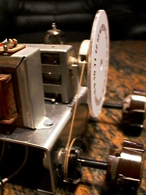

Hier seht Ihr die Seilschaft mit montierter Skala. Mir war wichtig dass die Sendereinstellung und die Rückkopplung auf
einer Linie liegen, wie es bei echten alten Radios auch meistens der Fall ist. Die Seilscheibe habe ich auf einem
alten Potigeschraubt (Madenschraube), welches ich vorher so modifiziert hatte dass man es grenzenlos drehen kann. Die
Knöpfe sind erstmal nur provisorisch.

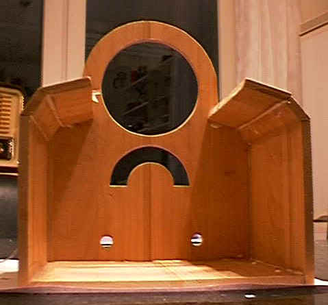

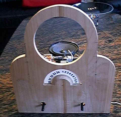

Hier der Beginn der Holzarbeiten, die Front mit Bodenplatte, das Chassis habe ich mal zum überprüfen der
Maße hineingestellt. Ich habe mal wieder Erle als Material gewählt, das ist weich, lässt sich also gut
verarbeiten, und hat eine schöne Maserung.

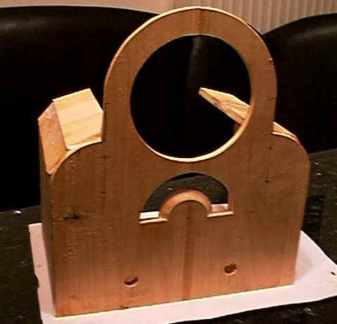

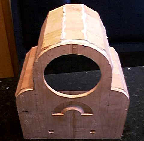

Hier seht Ihr die Verleimung, das ist echte Handarbeit, eine unglaubliche Fummelei,jedes Segment wird auf Gehrung
schräg angeschliffen. Das muss man genau machen, ansonsten werden die Leimfugen zu groß und das ganze sieht
hinterher dann nicht mehr gut aus. Zudem müssen die einzelnen Segmente winkelig angeleimt werden.
Das ganze nochmal von hinten.

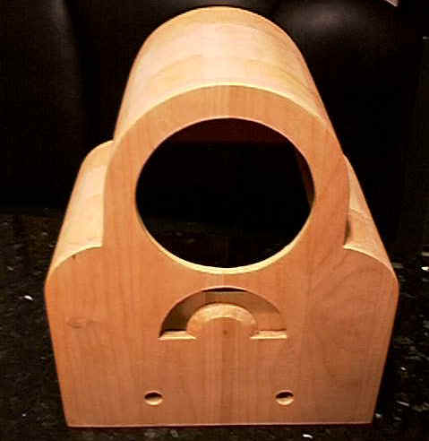

So, nun hat die Leimschmiererei endlich ein Ende, das ganze muss noch abbinden und dann wird�s staubig.....ich plane, es
bei einem Kollegen an der Drechselbank mit Schleifscheibe zu bearbeiten. Mit dem Schwingschleifer hat man da keine Chance,
das würde viel zu lange dauern.
Nun ist es geschliffen, na das kann sich doch schon sehen lassen, oder ?
Die Schleifarbeit hat insgesamt ca. 1 Stunde gedauert.

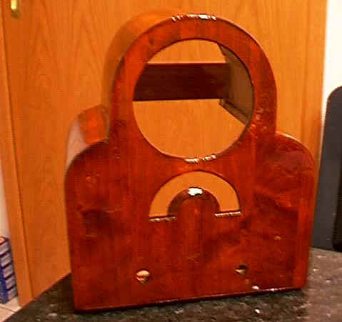

Hier nun das fertig gebeizte Gehäuse, Mahagoni - hell, muss hier aber noch etwas trocknen.... Beim beizen muss man
das Gehäuse auch innen anfeuchten, sonst kann es aufgrund der Spannungen, die durch die Feuchtigkeit entstehen, reissen.
Endlich fertig lackiert, mit Schellack.....die Füße fehlen auf diesem Bild noch.

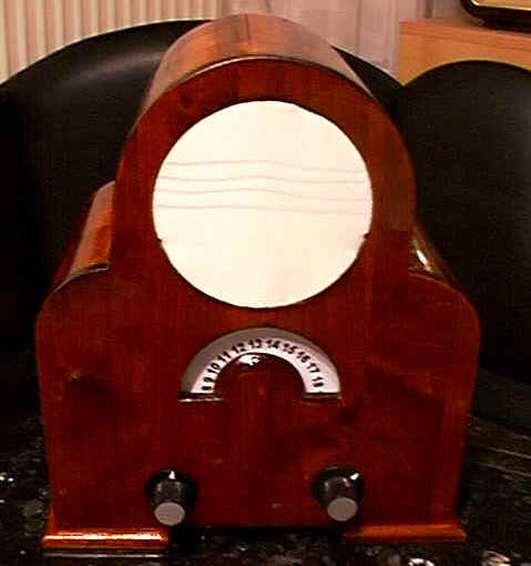

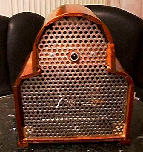

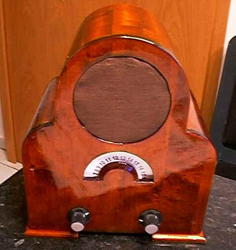

Nun ist es fertig, der Lautsprecherstoff wird noch gewechselt, der passt noch nicht ganz.
Hier nochmal die neue Version mit anderem Lautsprecherstoff, die Wellenzeichnung ist im Stoff drin... ich finde das passt
gut.
Und das ganze letztendlich auch von hinten.
