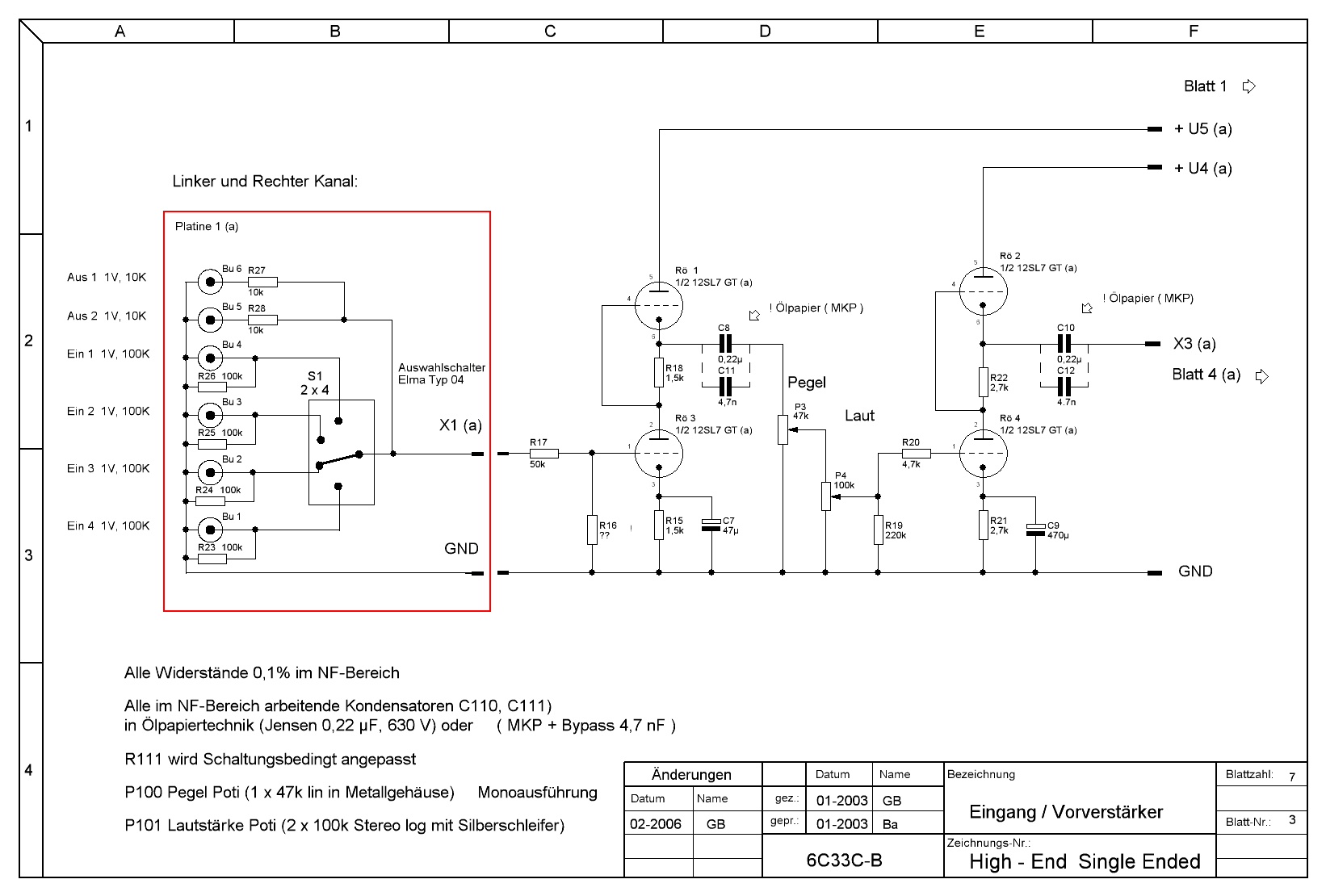

Es werden nur hochwertige und dauerhaft belastbare Bauteile verwendet. So zum Beispiel MKP-Kondensatoren mit Beipass-C in
Glimmer- oder 1%iger Polypropylenausführung. Auch die ausschließliche Verwendung von Metallschichtwiderständen
mit sehr geringen Toleranzwerten (1% oder 0,1%) hat sich als sinnvoll erwiesen. Für die signalführenden Pegel- und
Lautstärkeregler werden selektierte Alps-Potis verwendet.
Die Pegelsteller (Studiostandard) sind zwischen Vor- und Treiberröhren eingesetzt (Alps 47 kOhm), Lautstärkeregler
ist ein Alps (100kOhm).
Die Wahlschaltung der Eingänge erfolgt über einen sehr stabilen "kontaktsicheren" Umschalter (ELMA-Schalter
Keramikausführung, vergoldete Kontakte - Schweizer Qualität). Ebenso die Vierfachregelung des Ruhestroms.

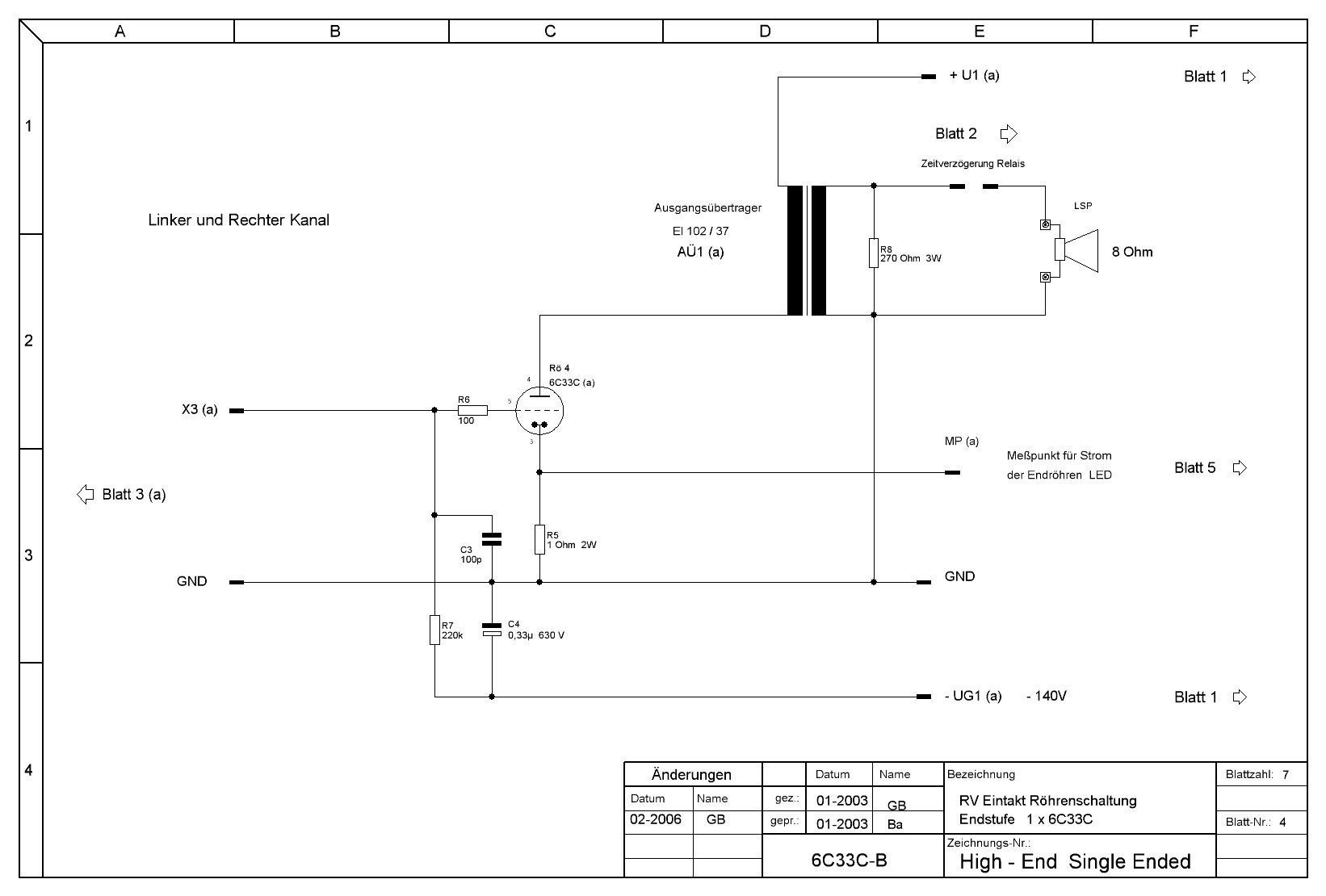

Der Endstufenausgang kann als 4 oder 8 Ohm ausgeführt werden.
Die Eingangsröhren sind in SRPP geschaltet und gleichspannungsbeheizt. Die Kathode ist mit 47µF entkoppelt. Koppel-Cs
arbeiten mit Beipass C und sind als 0,22µF 630V MkP10 von WIMA ausgeführt.

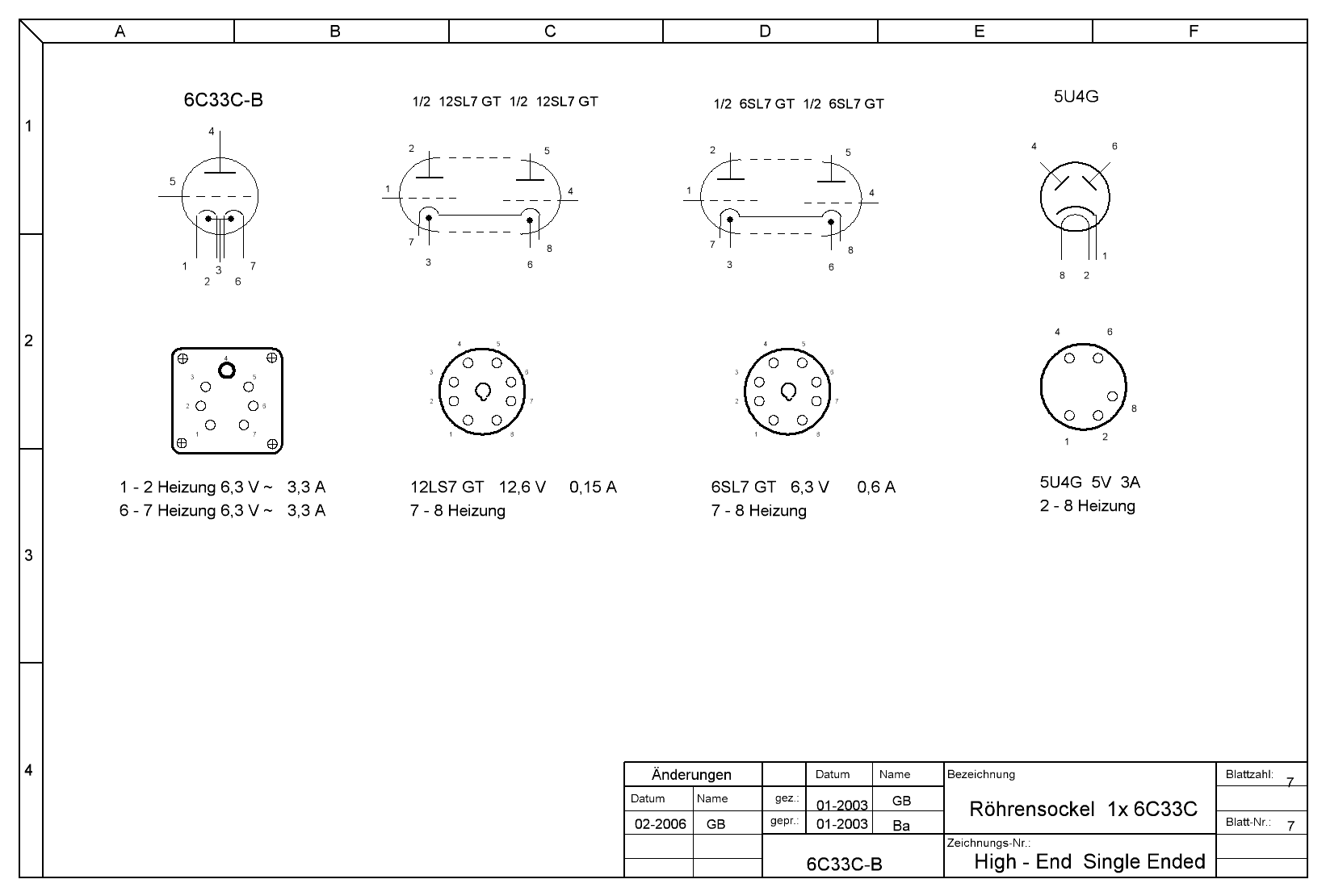

Als Leistungstriode kommt nach wie vor die russische 6C33C-B zum Einsatz (selektiert). Vor ihrem Einbau ins Gerät wird
sie mit Musik bei Ua=200 V und Ia=120 mA über 10 Stunden "eingespielt".
In der Vorstufensektion arbeitet jetzt viermal die Doppeltriode 12SL7GT von Westinghouse. Neben klanglichen Vorteilen und
Rauscharmut hat mich ihre mechanische Ausführung überzeugt. Sie mit einem sehr guten Keramik-Sockel versehen und
ist mit einem Spezialbelag gut gegen Mikrophonieeinflüsse geschützt.
Die verwendete Gleichrichterröhre 5U4 GB EH ist eine Neuentwicklung von Elektro-Harmonix. Die 5U4 (Id = 370mA) wirkt
sich, durch die hohe Stromreserve, klanglich sehr positiv aus. Ihr Einsatz erfolgt kanalgetrennt, also zweimal.

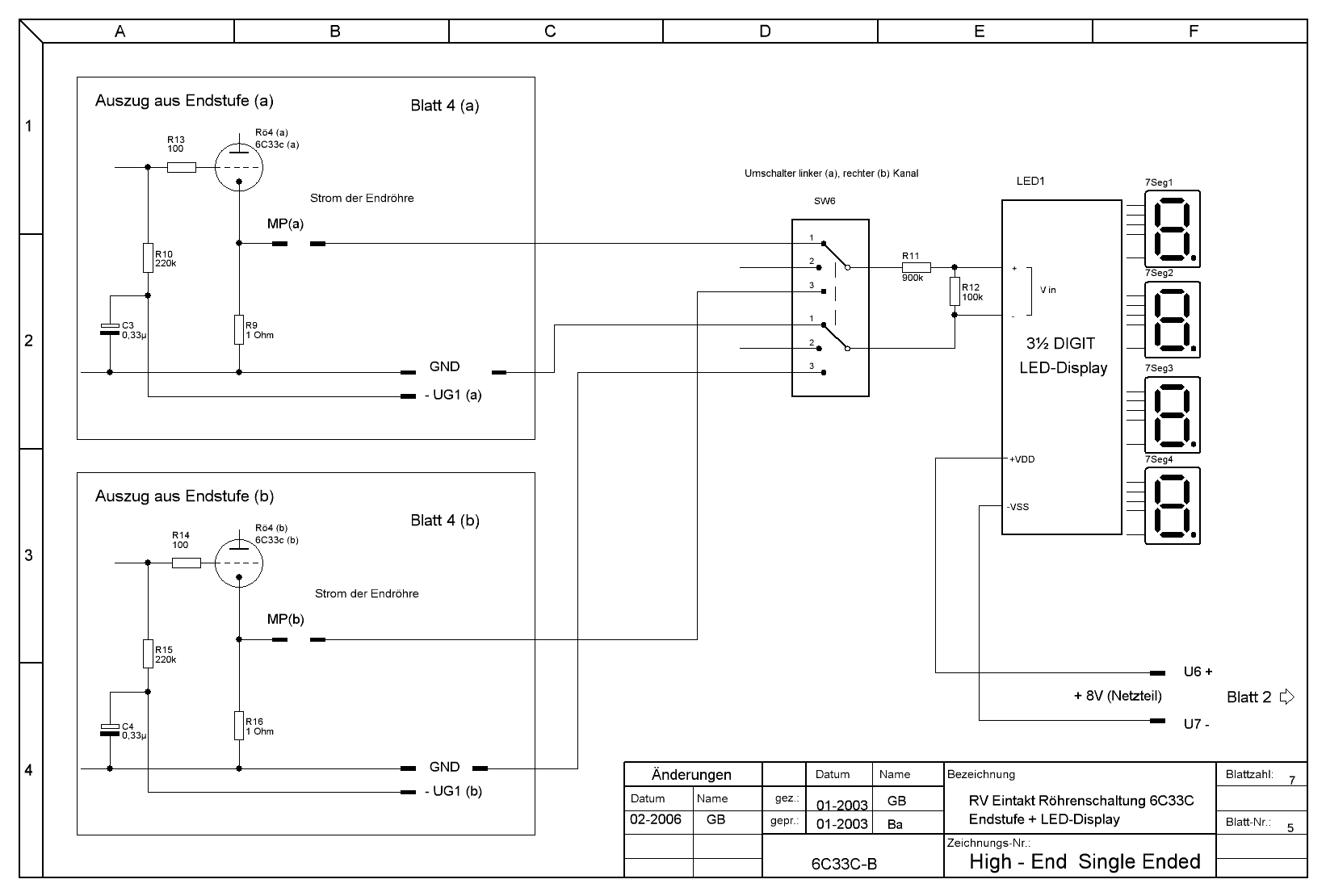

Der Ruhestrom ist vierfach umschaltbar. Seine Einstellung ist bequem und vor allem sicher von außen mit einem kleinen
Schraubendreher vorzunehmen. Die abschaltbare 13mm rote LED-Anzeige am Gerät macht somit ein Multimeter
überflüssig.

Alle Trafos/Aüs haben High-End-Qualität. Der
Netztrafo ist als Ringkern mit getrennten Wicklungen ausgeführt, vergossen und das Gehäuse ist gepulvert (Leistung
410 VA). Die speziellen Ausgangsübertrager sind im Metallgehäuse vergossen und ebenfalls gepulvert.

Der Verstärker hat bei zweimal 6 Watt Ausgangsleistung, dabei ein starkes und bei Bedarf druckvolles Klangbild.
