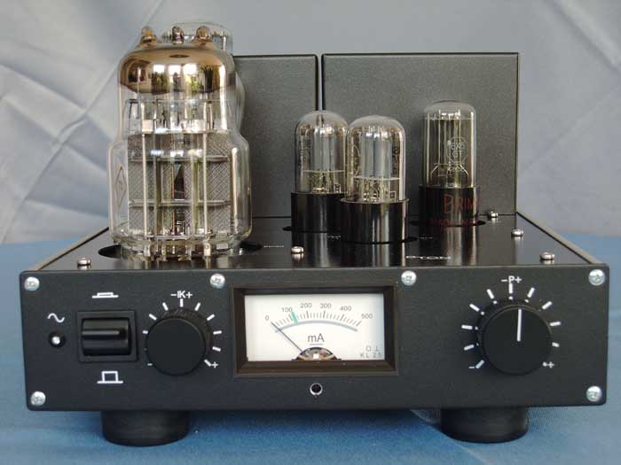

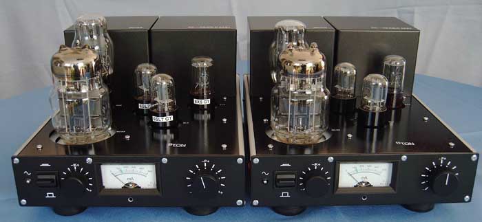

Nach halbjähriger Bauzeit und vielenTestphasen ist "ER" nun fertig. Ein Gerät, das ein gutes Aussehen hat,
außerdem klein in der Ausführung und super im Klang. Es ist der kleinste Monoblock aus der 3er Serie 6C33-B!

Das Gehäuse
hat die Größe einer DIN A 4 Seite -230 x 57 x300 mm - dadurch kann
man das Gerät auf jede Lautsprecherbox stellen, meine Vorstellung zwecks Aussehen war, es sollte schwarz mit silbernen
Eckleisten sein - die Fa. ELCAL hatte es im Programm!

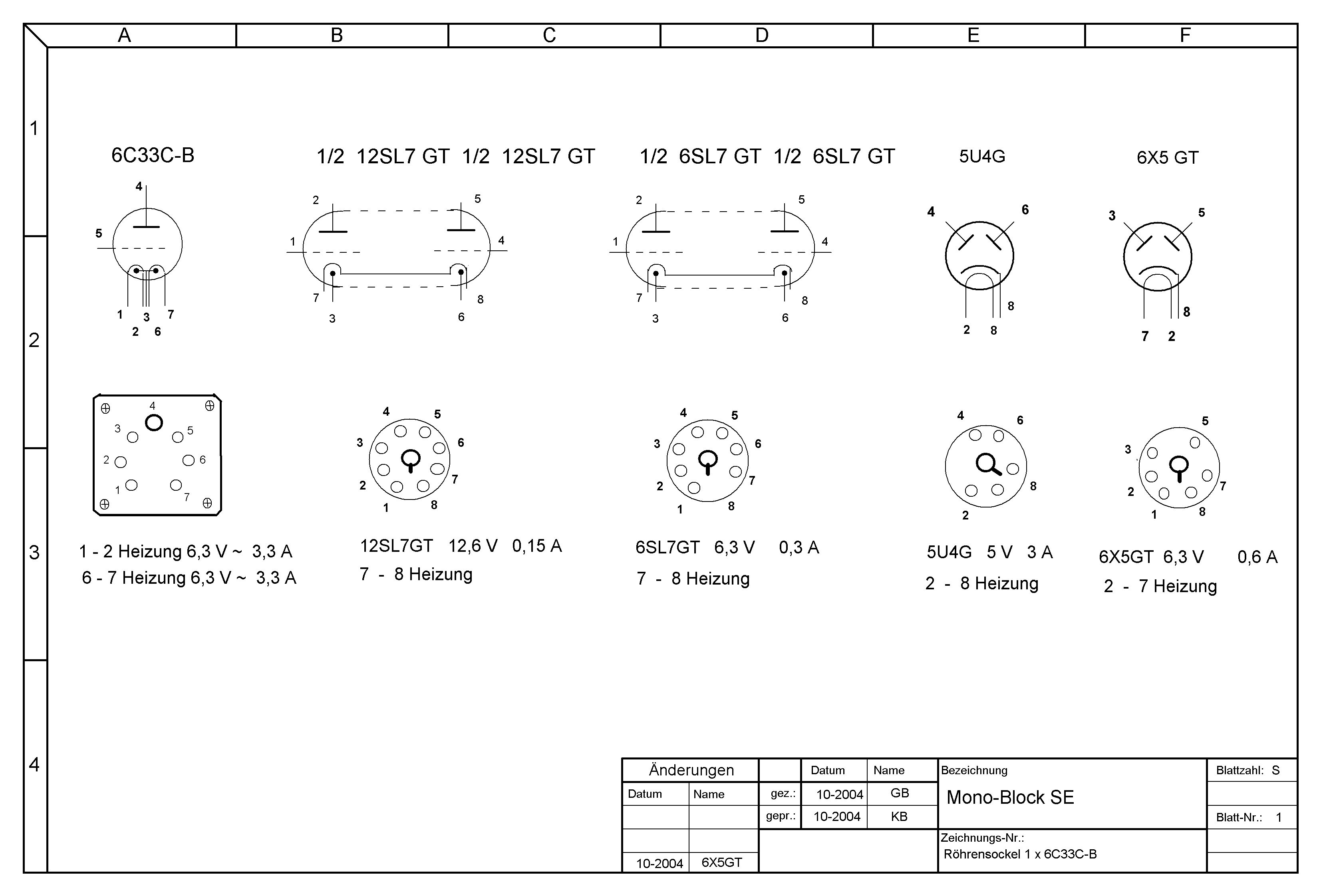

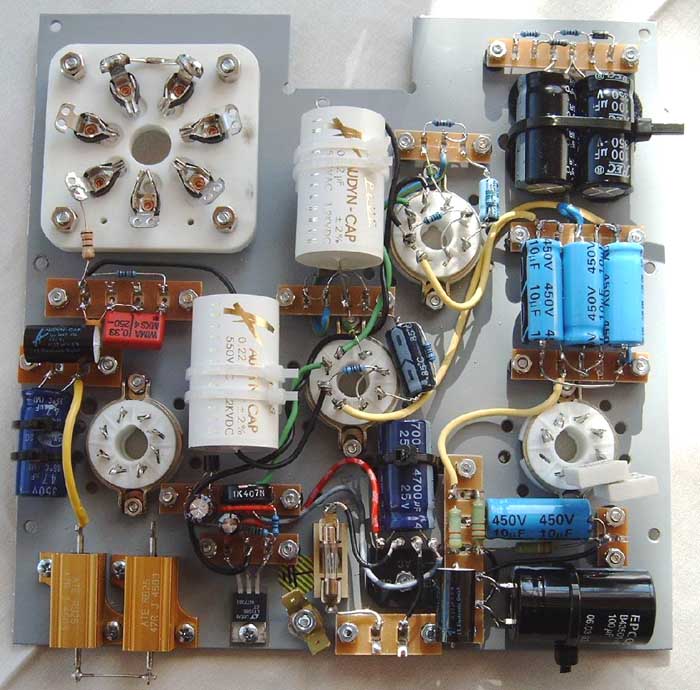

Die Röhrenbestückung
Für die Signalverarbeitung blieben es die gleichen wie bei meinem SE Vollverstärker. Alle Anodenspannungen wurden
auf Röhrengleichrichtung umgestellt. Die Gleichrichterröhre für die Endstufe ist mit der neuen indirekt
geheizten 5U4 GB EH bestückt. Interessant ist auch, dass man auch die direkt geheizte 5U4 G Gleichrichterröhre
verwenden kann. Die Röhre ist in Flaschenform gebaut, sieht sehr gut aus und hat bei Klassischer Musik einen wunderbaren,
feinen und warmen Klang.
Die Betriebsspannungen der Vorröhren werden von der englischen Gleichrichterröhre 6X5 GT versorgt.
Das Gerät ist mit zwei Gleichrichterröhren bestückt.
Die 6SL7 GT ist eine Jan Röhre in W Ausführung.
Die Eintakt-Endröhre 6C33C ist original verpackt, da ist man sicher, das sie nicht schon in vielen Löchern (Sockel)
gesteckt hat.

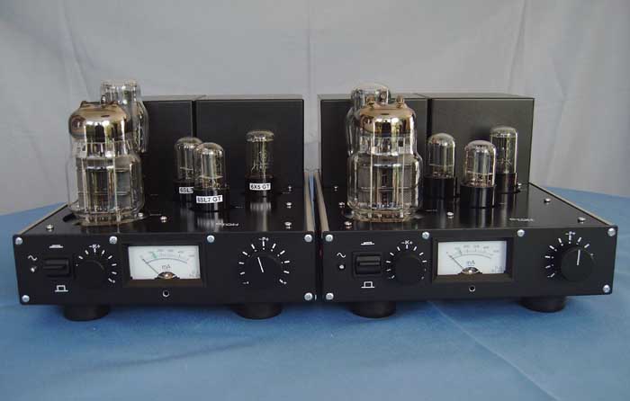

Einbau der Teile

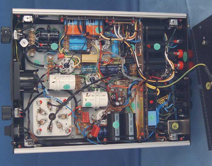

Im Monoblock finden nur hochwertige Teile Verwendung. Die Befestigung der Trafos ist im hinteren Teil des Gerätes, die
leichte Abrundung derselben ist sehr gut gelungen, beide sehen gleich aus - schwarz gepulvert.
Alles am Gehäuse ist verbessert worden, sämtliche Gehäuseteile sind angefräst mit Schnoorsicherungen
versehen und mit den Schutzleiter verbunden.
Das hintere Teil des Gehäuses ist mit einen Aluwinkel versehen, um genug Stabilität für den Aufbau der Trafos
zu gewährleisten.

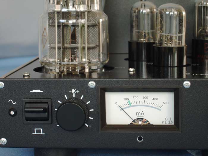

Die Frontplatte
ist schwarz eloxiert, der Mittelpunkt ist das Anzeigeinstrument für den Ruhestrom, rechts der Pegelregler zum
Einstellen der Grundlautstärke, links der Regler zur Ruhestromeinstellung.

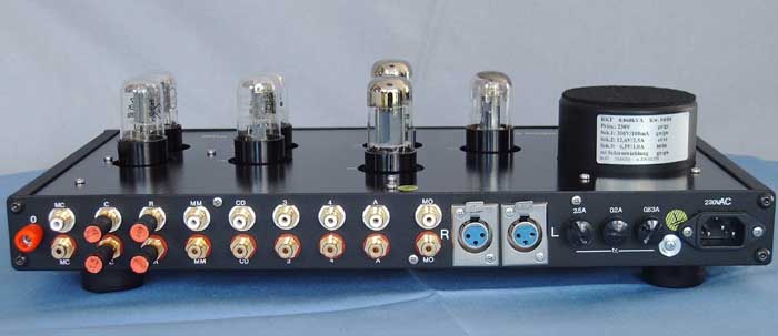

Die Rückplatte

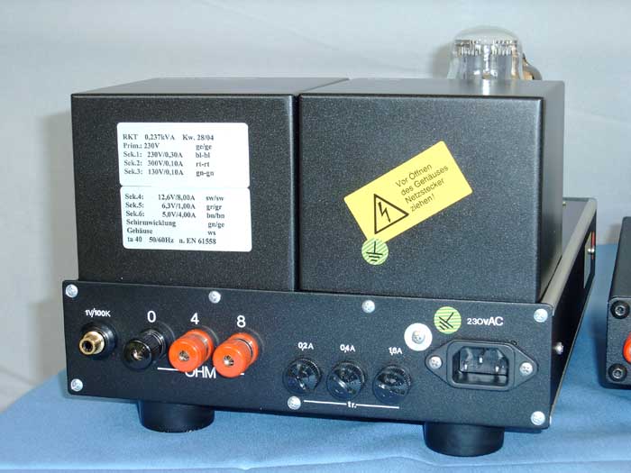

Man muss genau hinsehen, sie wirkt durch die 30A Lautsprecheranschlüsse noch kleiner. Der Monoblock hat 4 + 8 Ohm
Anschlüsse. Rechts der Netzkaltgeräteanschluss, in der Mitte die Sicherungen, links der hochwertige
Chinch-Anschluß in vergoldeter Ausführung.

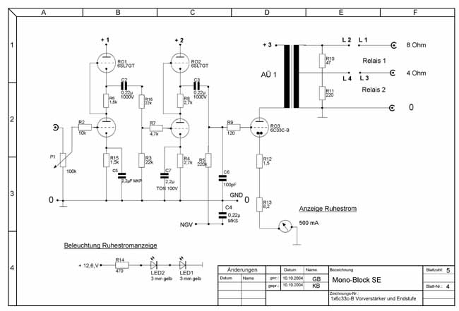

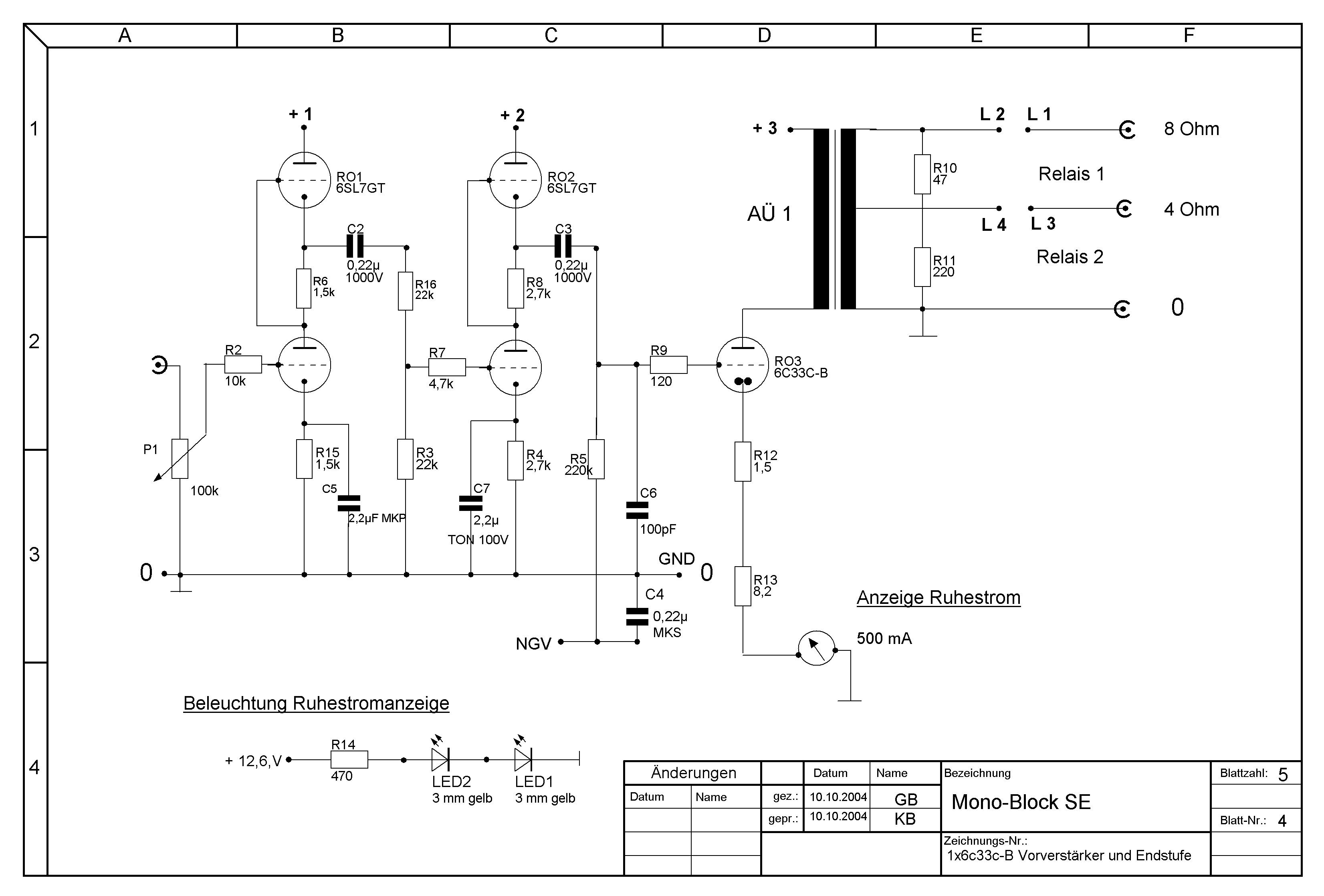

Die Schaltung

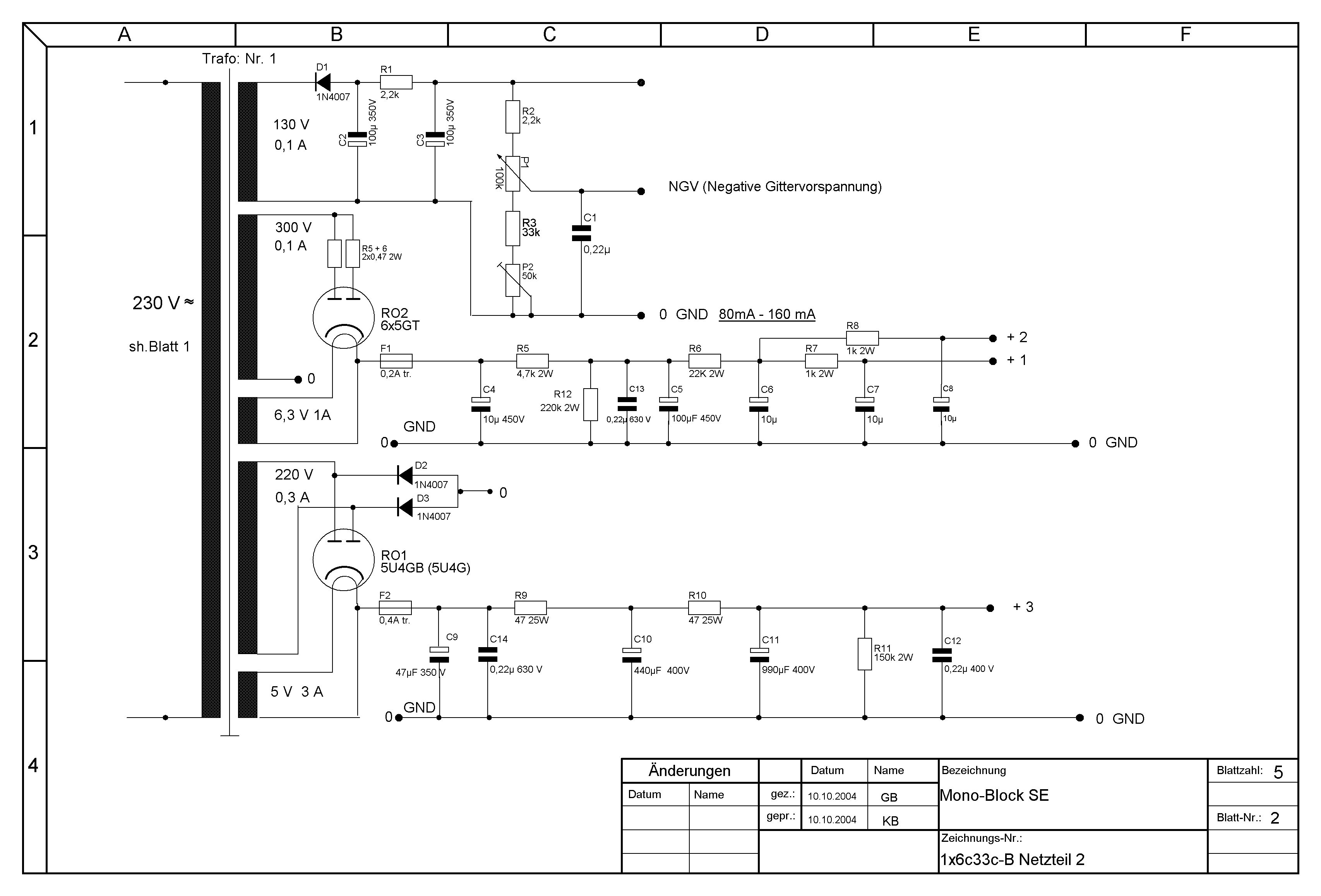

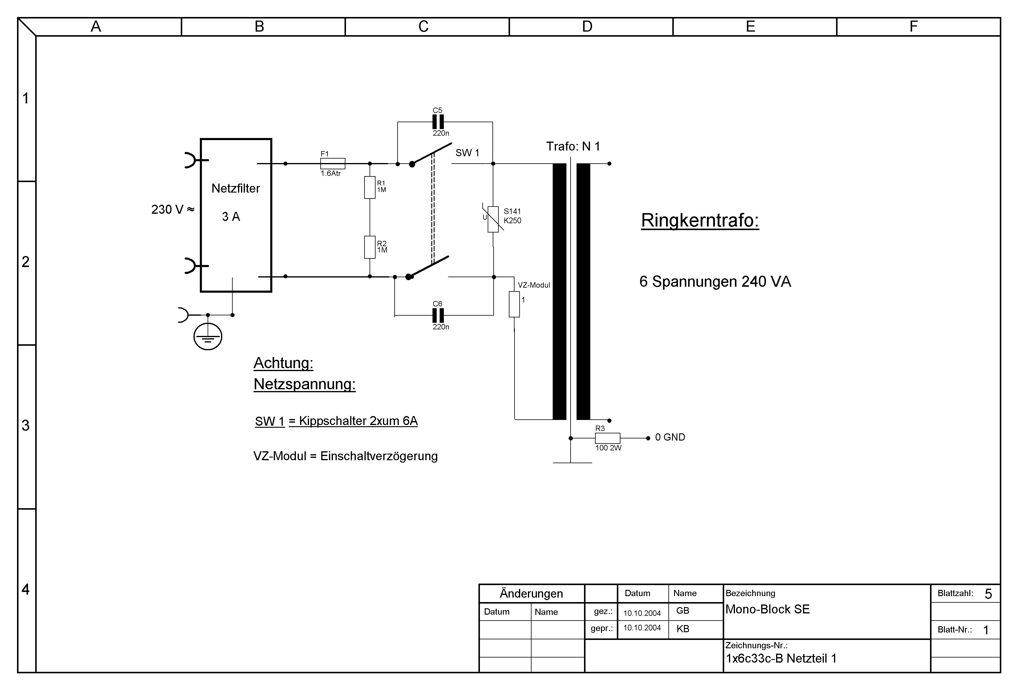

Das Netzteil besteht aus 3 Teilen. Der Ringkerntrafo hat eine Leistung von 240VA. Die Sekundärwicklung ist in 6
Betriebsspannungen unterteilt. Über ein Netzfilter wird die Netzspannung zu einen Kippschalter 2xVM 6A geleitet, da der
Trafo sehr niederohmig ausgelegt ist, dient das VZ-Modul (Fa. Reichelt hat es im Programm) zur Einschaltverzögerung.
Über die Bauelemente R1, C1 und Varistor S14 K250 wird der Trafo N1 in Betrieb genommen.

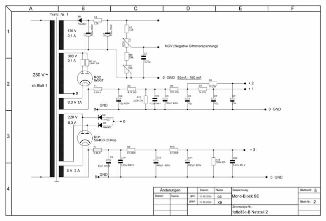

Das Netzteil 2 besteht aus 5 Sekundärwicklungen 130V 0,1A für die NGV, 300V 0,1 A für die Betriebsspannung
der Vorröhren, 220V 0,3A für den Betrieb der Endstufe mit der 6C33-B.

Die NGV wird mit der Diode D1, dem Lade C und R1 2,2k und den Sieb C erzeugt. Die Widerstandskombination ist notwendig
um den Ruhestrom von 50-180mA einzustellen - und das bei vollen Betrieb!
Der eingestellte Ruhestrom wird mit einem Drehspulen-Einbauinstrument 500mA / 1 W angezeigt. Die
Beleuchtung wurde mit LED’s vorgenommen und auf die Farbe der Röhrenheizung abgestimmt. Der optimale Ruhestrom ist
farbig gekennzeichnet.
Die Betriebsspannung für die Vorröhren erzeugt Röhre "2" - die 6X5 GT ist eine englische
NOS-Röhre und sieht außerdem noch sehr gut aus mit ihrer rot leuchtenden Kathode.
In Einweggleichrichtung mit RS, Widerständen Lade C und Siebwiderständen wird die Spannung +1 und +2 erzeugt. R 12
entlädt die Kondensatoren im ausgeschalteten Gerät und gibt damit Sicherheit bei Reparaturen und Einstellarbeiten.
Der Widerstand R 3 = 100W 2W überbrückt die Betriebs- und Gehäusemasse und stellt
so die Abschirmfähigkeit des Gehäuses sicher.
Für die Betriebsspannungen der Endröhre ist die Röhre "1" - 5U4 GB EN zuständig. Da die
Wicklung 220V 0,3A für die 5U4 nur einmal vorhanden ist und der Ringkern bei Einwegschaltung Schwierigkeiten machen
kann, wird die klassische Brückengleichrichtung verwendet mit 2 x 1N4007.
Über Siebwiderstände R 9 und R 10 und ca. 1500µF Lade + Siebkapazität wird die Gleichspannung + 3 für
die Endstufe bereitgestellt.
Zur Sicherheit sind sämtliche Gehäuseteile über angefräste Flächen und Schnoorsicherungen mit den
Schutzleiter verbunden. Über die Kaltgerätesteckdose mit voreilenden Schutzleiterkontakt wird die Leiterverbindung
hergestellt.

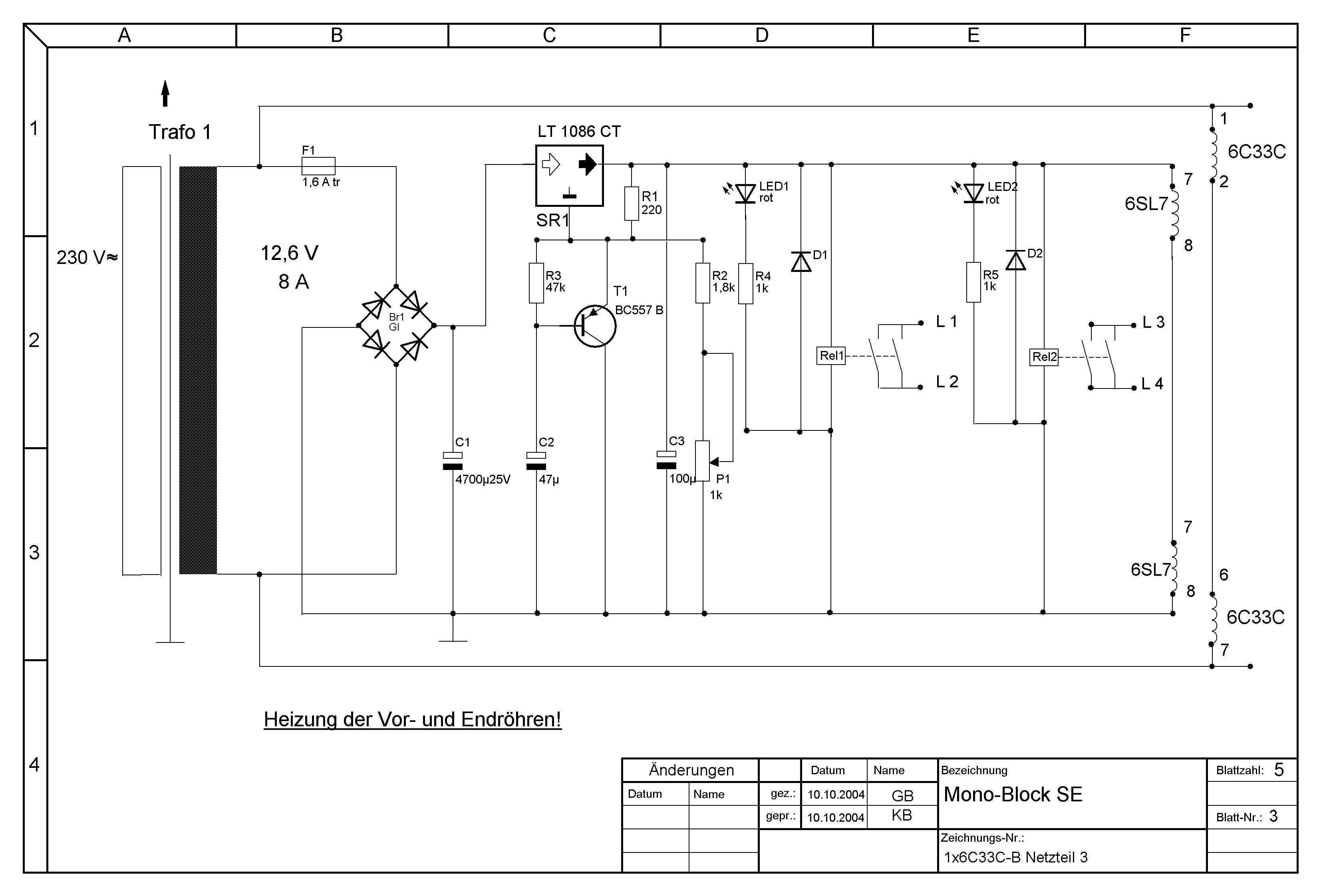

Die Wicklung 12,6V 8A dient zum heizen der 6C33 und über die Sicherung 1,6tr werden die Vorröhren über den
Regler LT1086CT geheizt. Die 2 Relais 16 A sind notwendig, sie trennen beim Ausschalten den Lautsprecher vom Übertrager.

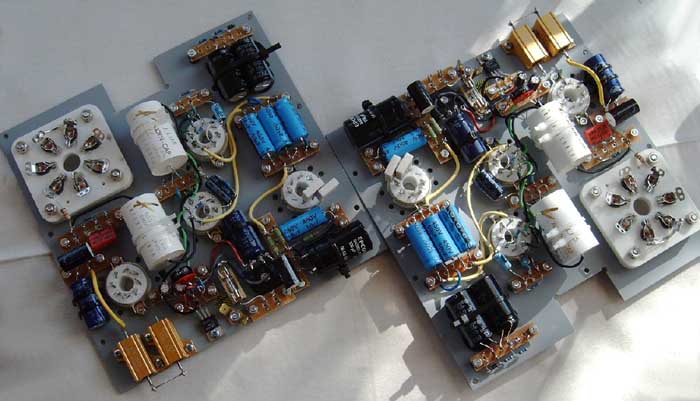

Die Schaltung ist als SRPP ausgeführt, andere Schaltungen wurden auch getestet, auch die dazu passenden Röhren -
die SRPP bringt aber ohne GK in den Höhen bessere Werte. Der Eingangswiderstand wurde auf ca. 100
kW festgelegt. Die Koppel-C sind mit den AUDYN-Cap Plus bestückt. Der Folienkondensator MkP
hat 2 Wicklungen in Reihenschaltung, die Beläge sind vakuum-metallisiert, das C ist in ein Alu-Gehäuse gegossen.
Der Kondensator ist speziell für High-End Geräte und optimale Musikwiedergabe geeignet. Die in den Kathoden
liegenden C’s sollten nicht verändert werden - sie sind optimiert worden.
Die offenen Nullpunkte in der Schaltung sollten zu einen gemeinsamen Punkt zusammengeführt werden.
Über die Widerstände R 12 /1,5 W und R 13 /8,2 W und den
Innenwiderstand des Analogmessinstruments wird eine in mA genaue Anzeige erreicht.
Alle 6C33-B Amp sind mit einer blauen Leuchtdiode ausgestattet.
Die Ausgangsleistung dieses Eintakt-Monoblocks wurde an 8 W auf ca. 7 Watt eingestellt.

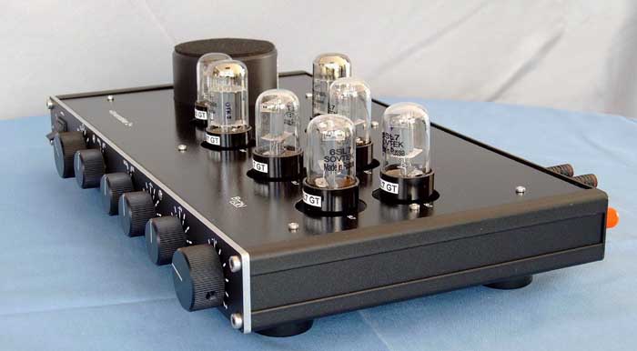

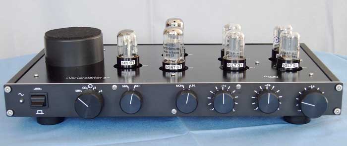

Die folgenden Fotos zeigen den real existierenden Line-MM-MC-Vorverstärker, den Klaus zum auf dieser Seite vorgestellten
Amp entwickelt hat - er passt natürlich auch zu jedem anderen Verstärker, speziell (vom Design) zu den von
Klaus gebauten.
Der hier gezeigte MM-MC-Line-Vorverstärker zeigt fantastisch gute Werte, ist dabei absolut und völlig ohne alle
die so oft genannten Probleme.
Ich werde weitere Fotos, die gesamte Beschreibung hierfür und, selbstverständlich, auch sämtliche Schaltungen
parallel mit dem Erscheinen meines zweiten Buches, "Jogis Röhrenbude 2" im Sommer oder Herbst 2005, vorstellen...
Die Besucher des Röhrenbudestammtischs werden ihn jedoch schon real sehen und bewundern können, und auch mit
Klaus über dieses und andere Geräte fachsimpeln können.
