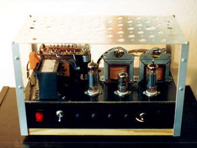

Da der grösste Teil des Verstärkers aus wiederbelebten
Altteilen (Chassis, Trafos) besteht, liegen die Kosten bei unter 300 DM !
Netterweise habe ich dazu eine nagelneue ECC83 im Proberaummüll (!)
gefunden und eine EL84 (Lorenz) stammt aus einem 50er Jahre
Nordmende Carmen und läuft besser als die zweite nagelneue (JJ/Tesla) !

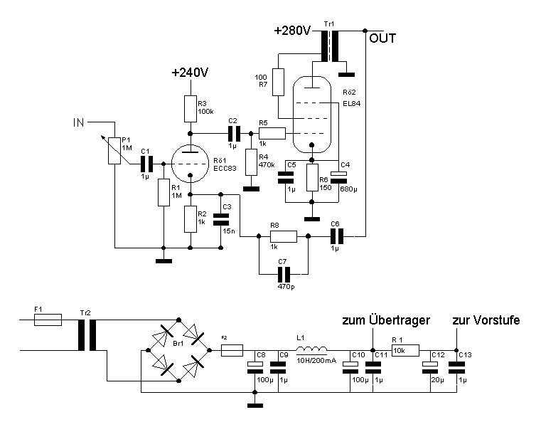

Zuerst das immer wieder gern besprochene Thema Klangregelung.
Meine grundsätzliche Meinung dazu: "Klang ist was gefällt!!!"
Da ich aber was gegen Potis habe, habe ich hier nach einigen
Experimenten den Weg der Gegenkopplung gewählt,
da man damit auch gleich zwei Fliegen mit einer Klappe
schlagen kann, nämlich die Anpassung der nötigen Vorverstärkung
und eine effektive Klangbeeinflussung.
Und das ganze benötigt nur drei Kondensatoren und einen Widerstand !
Auch kann man diese mit einem Drehschalter variabel machen (C3,C6)
und mehr als drei Einstellungen braucht eigentlich kein Mensch.
Dabei natürlich aufpassen, das der Verstärker nicht zu schwingen anfängt.

Beim Thema "Netzbrummen" liegen mir vor allem zwei Dinge am Herzen:
Vorstufe immer mit Gleichspannung heizen !
Netzdrosseln können nie gross genug sein !
Die paar Volt die man dort verliert, stehen
in keinem Verhältniss zum Siebfaktor den man gewinnt.
Dann natürlich: Verdrillen der Netz- und Heizleitungen !
Symmetrierung der Heizspannung !
Dies sind aus meiner Erfahrung die besten Brummkiller.
Und je grösser die Kondensatoren desto besser.
Das gilt natürlich nur für Siliziumgleichrichtung.

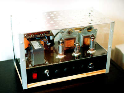

Im Moment ist der Verstärker nur auf Quellen
wie CD oder Tape eingerichtet, allerdings ist, wie auf dem
Bild zu sehen ist, auch kein Platz mehr für eine
weitere Röhre zwecks RIAA-Entzerrung.
Das Volume Poti kann relativ frei angepasst werden,
je nachdem welcher Eingangswiderstand benötigt wird.
Allerdings werde ich dieses wohl vor die Endstufe verlegen.
Weiterhin ist eine Stabilisierung der Anodenspannung
in Planung und ein Päärchen gematchter EL84
kann auch nicht schaden.
Im übrigen habe ich alle Teile bis auf die stabilisierte
Heizspannung der Vorstufe,
die auf eine kleine Lochrasterplatine passt,
mit Lötleisten frei verdrahtet aufgebaut,
was doch optimal für spätere änderungen
und die Übersicht, ist.

Ach ja, und hier noch das Schaltbild :
