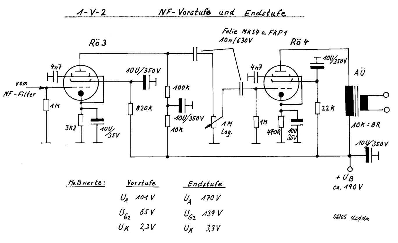

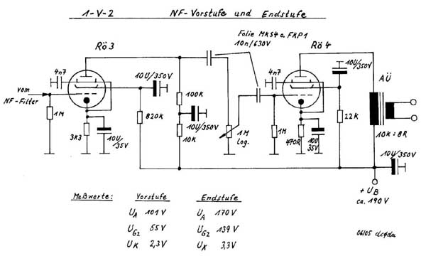

Das Audion sollte durch eine regelbare Vorstufe ergänzt werden. Danach mussten noch eine NF- Vorstufe und
schließlich eine Endstufe folgen, ich wollte ab und zu auch mal mit einem kleinen Lautsprecher hören. Bei der
ereichten NF- Leistung von nur ca. 0,5 Watt eignen sich hier recht gut aus alten Kofferradios ausgebaute Oval- oder
Rundlautsprecher, die man einfach in ein Holzgehäuse aus Sperrholz einbaut.

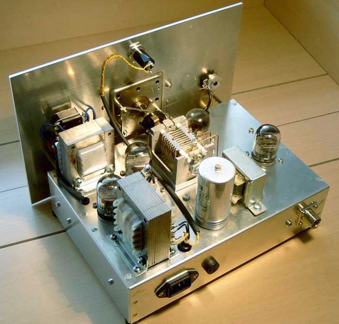

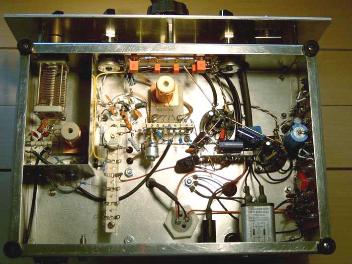

Zum Aufbau allgemein
Passende Montagechassis aus punktgeschweißtem Aluminiumblech gibt es noch bei der Fa. Bürklin in Düsseldorf.

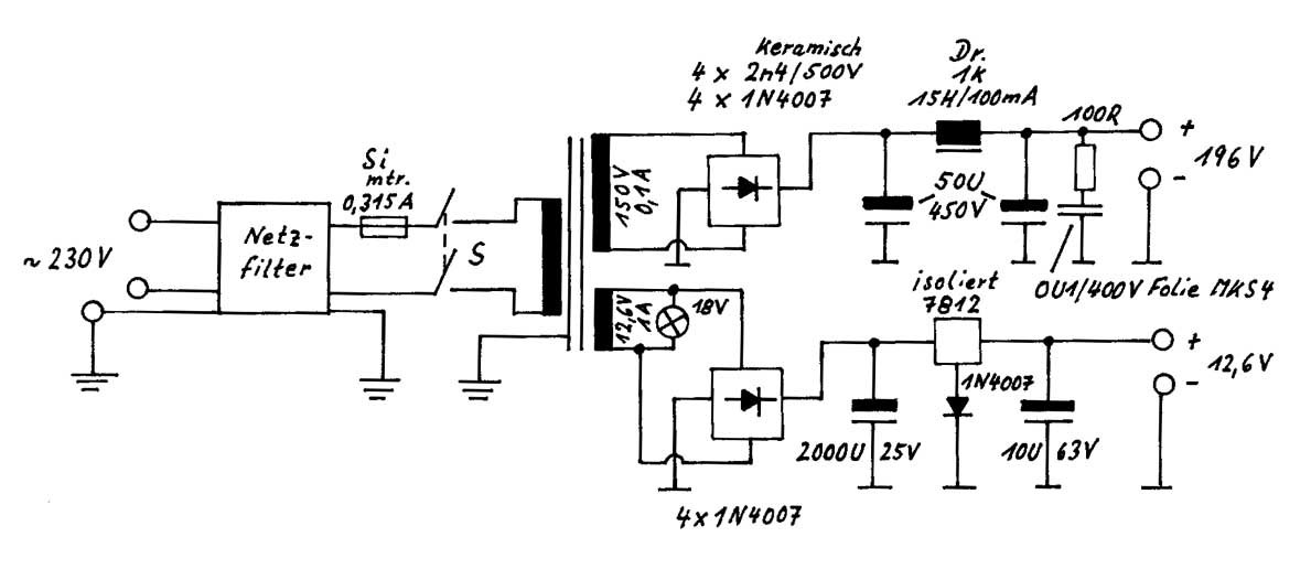

Die 12 SH 1 L braucht wie die P2000 als NF- Endröhre betrieben einen recht hohen Anodenaußenwiderstand von ca.
10KOhm. So musste speziell hierfür ein kleiner Ausgangsübertrager angefertigt werden, ebenso wurde ein passender
Netztrafo gleich mit in Auftrag gegeben. Beide Trafos müssen auf dem Chassis um 90° versetzt und mit ausreichendem
Abstand voneinander montiert werden, denn bei Kopfhörerempfang ist jeglicher NF-Brumm störend.
Mein gezeigter Empfänger hat einen Schönheitsfehler, den echte Röhrenfreaks natürlich nicht akzeptieren -
es fehlt die Gleichrichterröhre im Netzteil, aber derartige Röhren aus der damaligen Zeit wären recht
groß gewesen und passten irgendwie nicht ins Bild. Hier also moderne Halbleitergleichrichtung, das gleiche gilt auch
für die Gleichrichtung der Heizspannung, auch diese Maßnahme reduziert weiter das Brummen auf ein Minimum. Mir
kam es lediglich auf das Basteln mit der 12 SH 1 L an!
Die einzelnen Bauteile der beiden Netzteile habe ich auf einer breiten doppelseitigen Lötleiste versteckt im Seitenteil
des Chassis senkrecht montiert untergebracht.

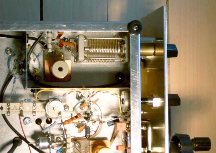

Eine gute Masseführung zwischen den einzelnen Röhrenfassungen sollte selbstverständlich sein, diese darf nur
an einer einzigen Stelle an das Chassis geführt werden, bei mir ist es die Abschirmwand der HF-Vorstufe.
Der Drehkondensator des Audions und die Audionröhre sind so dicht wie möglich nebeneinander anzuordnen.
Auch wenn der Drehko zwangsmäßig auf dem Chassis montiert wird, sollte die Massefahne am Drehkogehäuse
dennoch mit einen dicken Kupferdraht durch das Chassis an die gemeinsame Masseleitung geführt werden.
Alle längeren Leitungen, die HF tragen, sind mit Resten von abgeschirmten Koaxkabel aus der Bastelkiste ausgeführt.
Das gilt auch analog für die NF- Zuführungsleitungen zum Lautstärkeregler.
An einem Netzfilter sollte nicht gespart werden.

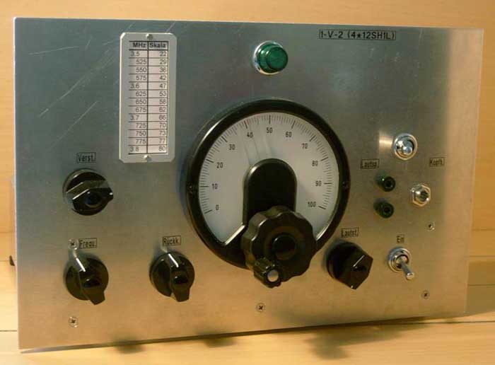

Die aus 3mm starkem Alublech bestehende Frontplatte ist über 20mm lange Abstandsbolzen mit dem Trägerchassis
verschraubt, so gewinnt man Platz zum Unterbringen von Kippschaltern, Potis und natürlich auch für den nach hinten
überstehenden Übersetzungstrieb der Zeigerskala. Ansonsten wird jeder sein Gerät so aufbauen, wie es ihm
seine Bauteile erlauben.
Achtung beim Verlegen von Netzspannungsleitungen quer durch das Chassis: Wenn vom Aufbau her nicht anders möglich, hier
Kabel mit Abschirmgeflecht verwenden!

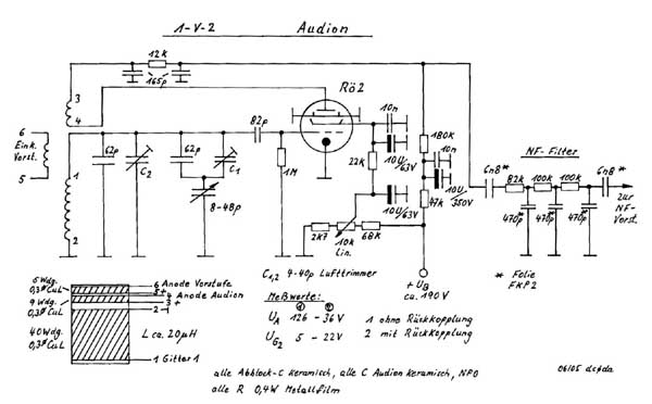

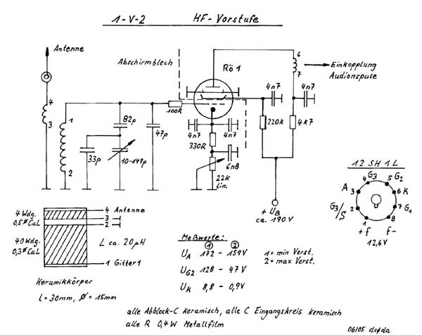

Zur HF- Vorstufe, Audion- und Endstufe
(Mit der Maustaste das jeweilige Schaltbild anklicken, es wird dann in voller
Auflösung dargestellt.)

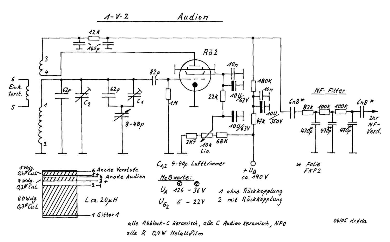

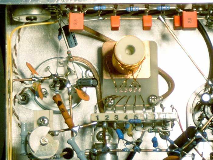

Es macht wenig Sinn, hier Wickeldaten mit exakten Windungszahlen für einen bestimmten Spulenkörper anzugeben, jeder
wird sich hier etwas anderes Passendes als Wickelkörper suchen. Trotzdem habe ich die einzelnen Windungszahlen meiner
Spulen im Schaltbild als Anhaltswerte mit angegeben.
Ich verwende z.B. in Ermangelung von passenden Spulenkörpern alte ausgebaute Hochspannungs-Keramikstützpunkte, die
zufällig auf beiden Seiten metrisches M5-Gewinde haben, so konnte ich diese mit einer Messingschraube auf einer kleinen
Epoxydplatine aufschrauben und diese wiederum über Abstandsbolzen unter dem Chassis befestigen.
Es sollten möglicht im Durchmesser große Keramikkörper für die Audionspule verwendet werden (leider
hatte ich solche nicht). Bei den Spulen ist auf gleichen Wickelsinn und auf die Anschlussfolge (wie im Schaltbild skizziert)
zu achten, sonst funktioniert das Audion nicht einwandfrei. Jede Windung sollte straff aneinander über der nächsten
liegen. Grundsätzlich wird möglichst einlagig gewickelt. Spulenanfang und -ende fixiert man am besten mit einem
Tropfen Sekundenkleber. Später kann die komplette Spule ebenfalls mit Sekundenkleber allseitig bestrichen werden, danach
austrocknen lassen.
Sehr lange wird man mit der Windungszahl der Rückkopplungsspule und deren Abstand zur Gitterwicklung experimentieren
müssen - die Rückkopplung soll weich einsetzen und möglichst beim Durchdrehen des Rückkopplungspotis in
der Mitte des Potis einsetzen, so muss hier auch die richtige Widerstandskombination gefunden werden. Am besten arbeitet man
zuerst mit Trimmpotis, bis der richtige Wert gefunden ist.
Alle frequenzbestimmenden Festkondensatoren sollten nach Möglichkeit einen neutralen Temperaturkoeffizienten haben (NP0).
Dadurch wird die Langzeitstabilität des Audions verbessert. Derartige Rohrkondensatoren bekommt man noch bei der Fa.
Oppermann in Steyerberg.
Zum Einstellen der gewünschten Frequenz von Bandanfang und -ende und zur Bandspreizung empfiehlt sich das feste
Einlöten von Lufttrimmern, diese sind nebst keramischen Lötleisten ebenfalls noch bei der Fa. Oppermann zu beziehen.
Es wird mit der Kombination von Festwertkondensatoren meist nicht exakt der gewünschte Bereich erreicht.
Beim Drehko für das Audion ist auf beidseitige Lagerung der Achse zu achten, der Achsenanfang sollte hierbei kugelgelagert
sein.

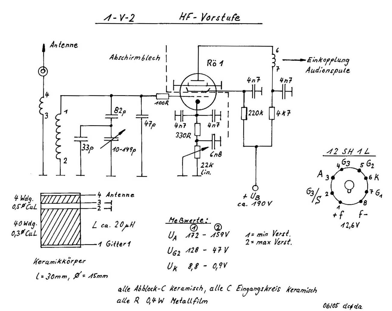

Die HF-Vorstufe wird sorgfältig mit einem Weißblechrahmen eingehaust, die Abschirmwand ist so anzuordnen, dass
sich die Anschlüsse von Ein- und Ausgang der Röhre nicht sehen, d.h. das Blech wird über die Fassung
geführt!
Die Einkopplung der HF- Vorstufe in die Audionspule muss so lose sein, das beim Abstimmen der Vorstufe und deren Einstellung
der Verstärkung beim Empfang eines CW- Signals dieses in der Tonhöhe sich so gut wie nicht ändert! Der
Frequenzbereich des Vorstufenkreises sollte leicht über die Bandgrenzen (ca.100kHz) hinausgehen.
Besonders ist auf ausreichende und kurzdrahtige Abblockung direkt an den Röhrenfassungen des HF-Traktes zu achten!
Zur NF- Vorstufe und zur Endstufe gibt es keine Besonderheiten, werden die Widerstandswerte in etwa eingehalten,
dürfte es keine Probleme geben.
Die Kondensatoren des NF-Filters sind hier Folienkondensatoren, dies gilt auch für alle Koppelkondensatoren im NF-Trakt.
Ich habe sie von der Fa. Reichelt in Sande bezogen. Leider zeigte hier meine Bastelkiste große Leere.
Als Anhaltswert habe ich in jedem Schaltbild meine gemessenen Spannungswerte beim Betrieb des Empfängers eingetragen.
Besonders beim Audion können sich aber beim Nachbau individuelle Unterschiede der Werte ergeben.
Zur Verdrahtung der Heizung
Für die Verdrahtung der Heizung habe ich zwei unterschiedliche Farben beim Draht gewählt, so sind nach dem
Verdrillen der Drähte Anschlussverwechselungen an den Heizfahnen von vorn herein ausgeschlossen. Es muss immer die
gleiche Seite von Fassung zu Fassung angeschlossen werden. Der Minuspol der gleichgerichteten Heizspannung liegt immer bei
der Röhrenfassung an der Heizfahne neben dem Gitter 1- Anschluss. Bei dieser Polarität wird das Minimum an
Heizungs-Brumm erreicht (Fassungsbelegung ist im Schaltbild Röhre 1 HF- Vorstufe zu finden).
Weitere Aufbaueinzelheiten sind auf den Fotos zu erkennen.
