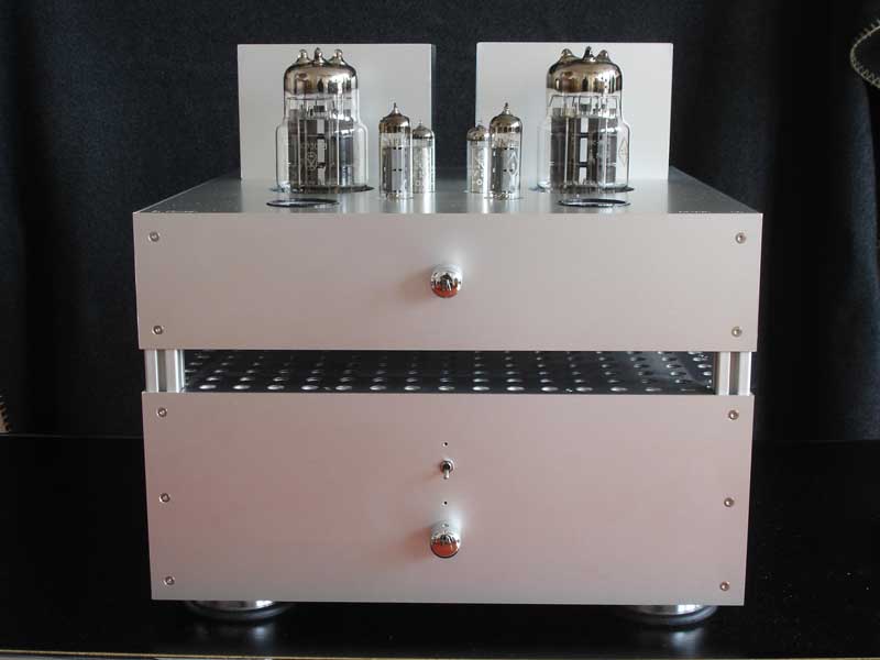

Gehäuse:
Auf Grund der zu erwartenden Wärmeentwicklung des Verstärkers kam für mich nur ein reines Metallgehäuse in Frage. Verstärker- und Netzteil sollten auch getrennt untergebracht werden, da das Gesamtgewicht doch recht hoch ist.
Als Grundgerüst der beiden Gehäuseteile fungieren 20mm Alu-Profile, die entsprechend abgelängt, und mit dafür vorgesehenen Teilen verbunden wurden. Alle Seitenteile bestehen aus 2mm eloxiertem Aluminium, die mit Hilfe sogenannter Nutsteine am Grundgerüst befestigt wurden. Die Bodenplatte des Netzteilgehäuses ist 3mm stark. Des weiteren kommen noch 2mm starke Lochbleche als Abdeckung bzw. Bodenplatte des Verstärkergehäuses zum Einsatz.
Die Deckplatte sowie die Platten für die Röhrenfassungen habe ich mir von Schaeffer AG fertigen lassen (4mm/3mm/2mm).
Da ich sowenig sichtbare Schraubverbindungen wie möglich haben wollte, wurden alle Bauteile in Sacklöchern befestigt.
Zur Abdeckung der Ausgangsübertrager „faltete“ ich entsprechend zurechtgeschnittene 1,5mm starke Aluminium Platten zu Hauben und steckte sie in dafür vorgesehene öffnungen der Deckplatte. Auf der Rückseite wurden diese mit Schrauben befestigt.
Das Verstärkergehäuse wurde letztendlich auf das Netzteilgehäuse gesteckt um eine niederohmige Verbindung zu gewährleisten.
Der zentrale Massenpunkt befindet sich im Netzteilgehäuse.
Die Versorgungsleitungen von Netzteil zum Verstärkerteil werden kanalgetrennt ausgeführt. Zum Einsatz kommt hier ein Helukabel 5X2 X1,0mm² wobei die Leitungen paarweise verdrillt sind. Ein Paar wird nicht verwendet. Somit verbleibt 1 Paar für die Heizung der Endröhre, 1 Paar für die Heizung der Treiberröhre, 1 Paar für +/- Ub der Endröhre und 1 Paar für +/- Ub der Treiberröhre.
Für die Steckverbindungen verwende ich 8-polige Neutrik-SPEAKON-Verbinder.

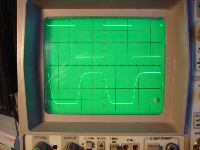

Die Rechteck-Signale sind bei folgenden Frequenzen aufgenommen worden: 100Hz; 1kHz; 10kHz und 20kHz.
Der Frequenzbereich bei Vollaussteuerung beträgt: 9Hz-37kHz (-3db)
