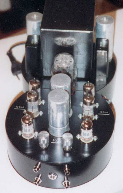

Wer es zu Hause leiser mag - hier eine kleiner Kopfhörerverstärker, auch dieser ist bereits seit den 50-Jahren bekannt. Es ist ein Double-Cathode-Follower mit der 12B4A, Eingang in Kaskodenschaltung. Funktioniert prima und Frequenzgang wie ihr wollt und ohne Ende. Wurde eigentlich als Line-Verstärker verwendet. Funktioniert mit jedem Kopfhörer und ihr könnt sogar auch mal eure 8 Ohm-Boxen anschliessen,- die Wiedergabe ist zwar leise aber glasklar. Ich betreibe ihn seit nunmehr 10 Jahren mit verschiedenen Kopfhörern. Der Hinweis in der Schaltung "bei Bedarf" bedeutet, die Gegenkopplung (mit dem 2,2 kOhm-Widerstand) kann man einbauen oder auch nicht - ihr Einfluss ist sehr gering.
Das Netzteil für den Kopfhörerverstärker ist unkritisch, ich habe eine 83 verwendet als Gleichrichterröhre und dann die bewährte Drosselsiebung vorgenommen. Bei Verwendung meines Yamaha-Kopfhörers hört man weder Rauschen noch Brumm.
Hier ein Zwischentext von mir (Jogi) : Da ich mir diesen tollen Kopfhörerverstärker auch baue, habe ich mir den Transformator mittlerweile von einem Freund wickeln lassen. - Hier die Trafodaten, die ich Euch selbstverständlich nicht vorenthalten möchte :
Es wird ein Kern M85a verwendet.
Prim. 235 Volt = 1045 Wdg. 0,35 Cul.
Sek. 260 Volt - 0,2 A = 1270 Wdg. 0,30 Cul
Sek. 6,3 Volt - 3,0 Amp = 31 Wdg. 1,10 Cul.
Ausgelegt ist dieser Trafo auf Brückengleichrichtung, nicht mit einer Gleichrichterröhre - die Kerngröße M85a reicht zwar gut, aber, trotzdem, soeben aus um die erforderlichen 3 Ampere der Röhrenheizungen aufzubringen. Bei Verwendung einer Gleichrichterröhre wäre der zusätzliche Heizstrombedarf zu groß, man müßte einen M85b-Kern verwenden - optisch viel zu groß für diesen Verstärker. Der hier berechnete Trafo liegt noch knapp im "grünen Bereich", optisch betrachtet.
