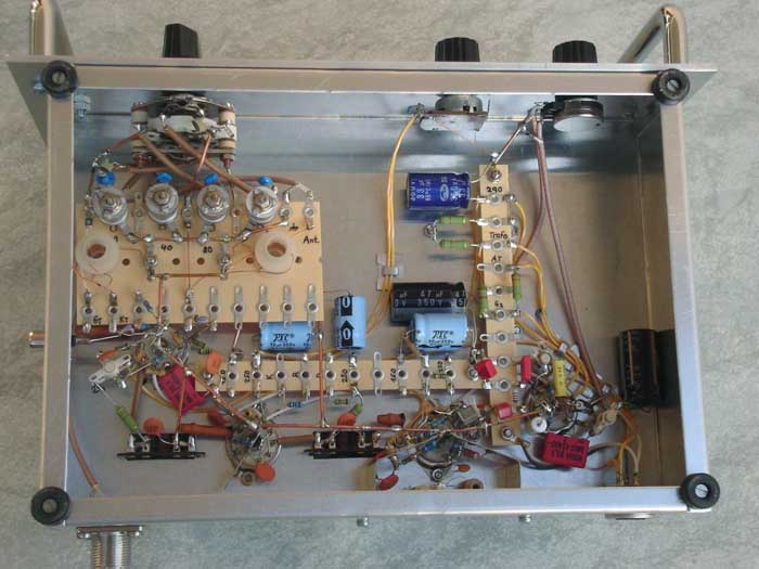

Hauptsächlich wird heute die Schalttechnik durch Bestücken geätzter Platinen oder mit Veroboards
durchgeführt, ich habe mich für die konventionelle Verdrahtung entschieden, so wie sie in den Jahren 1950- 1980
auch in den kommerziellen Röhrengeräten vorzufinden war. Gleichfalls wurden dort am häufigsten die modernen
Röhren der 80�er Serie eingesetzt, vielfach natürlich die amerikanischen Äquivalenttypen. Durch die Anwendung
von Lötleisten und Lötstützpunkten ergibt sich außerdem eine ausreichende Experimentiermöglichkeit
zum Ausprobieren verschiedener Widerstands- und Kondensatorwerte.

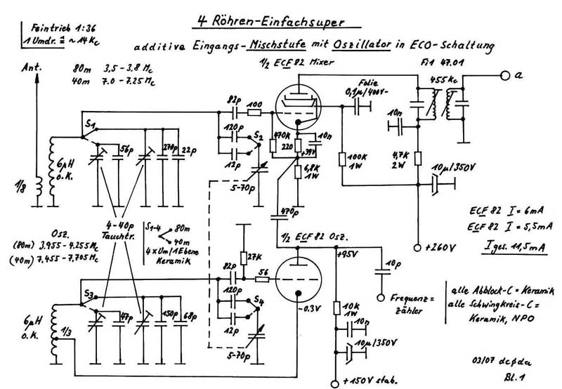

Auf eine regelbare HF- Vorstufe (Preselector) wurde bewusst verzichtet, da sie nach meinen Erfahrungen beim Einsatz einer
relativ rauscharmen Mischröhre bei 80 und 40 m keine hörbare Verbesserung der Eingangsempfindlichkeit bringt,
sondern im ungünstigsten Fall nur den Mischer übersteuert und damit fast immer stark zugeregelt werden muss. So
habe ich mich im Gegensatz zu vielen Amateuraufbauten in der oben erwähnten Zeit nicht für einen multiplikativen
Mischer mit einer z.B. ECH 81, sondern für eine additive Mischstufe mit der ECF 82 (auch gut geeignet ECF 80)
entschieden, wobei das Triodensystem als Bandoszillator dient.

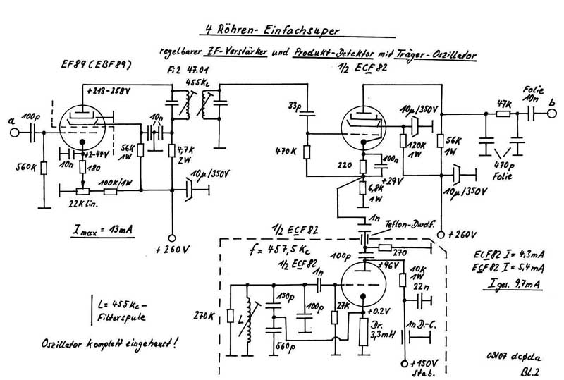

Danach folgt das erste ZF- Filter 47.01 von REINHÖFER electronic. Der anschließende ZF- Verstärker ist mit
der EF 89 bestückt, die in meinem Aufbau von Hand geregelt wird (besonders im 40 m- Band unerlässlich). Hier
könnte auch eine EBF 89 eingesetzt und ihre beiden Dioden zur automatischen Regelung und zum Demodulieren von AM-Sendern
(Rundfunksender im 40 m-Band) benutzt werden.
Danach folgt das zweite ZF- Filter 47.01 mit dem Produktdetektor und zugehörigen Oszillator, beides wieder ähnlich

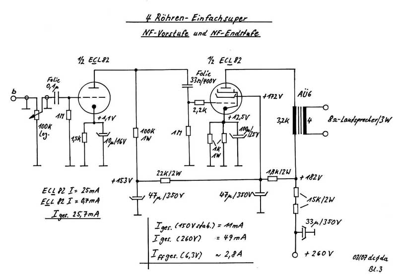

wie die Eingangsstufe mit einer ECF 82 realisiert. Den Abschluss bildet der NF-Verstärker mit ECL 82. Beide Oszillatoren
sind in ECO-Schaltung aufgebaut, diese Schaltung funktioniert eigentlich immer sofort.

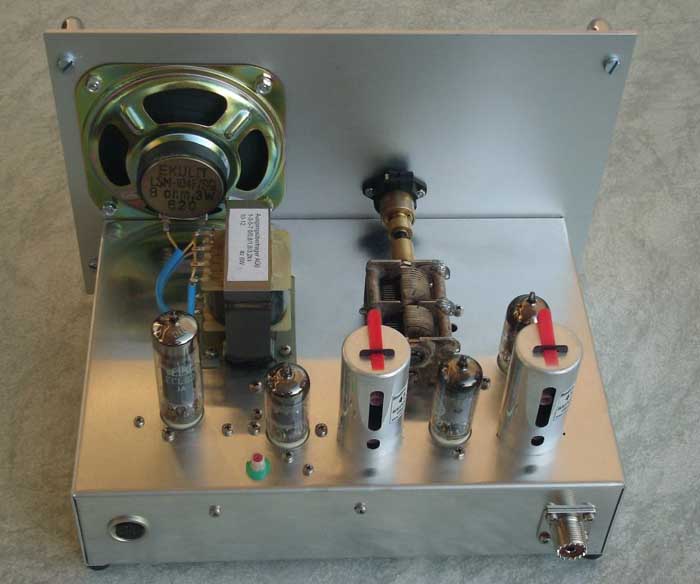

Wie schon bei meinem 1-V-2 mit den Röhren 12SH1L wurde die gleiche Aufbautechnik
mit abgekanteten Grundchassis mit davor montierter Frontplatte für Bedienelemente und Lautsprecher angewandt. Diese
einfache offene Aufbautechnik war übrigens damals in der guten alten Röhrenzeit bei Amateurbastlern sehr beliebt.
Auf den Einbau eines eigenen Netzteils habe ich bewusst verzichtet, da ich schon lange vorher für ähnliche
Röhrenprojekte ein separates Mehrzweck-Netzteil mit EZ 90 und einem Stabi OA 2 aufgebaut habe (260 V / 80 mA- 150 V /
25 mA- 6,3 V / 2,7 A).
Zum Abgleich der ZF- Filter wurde für dieses Projekt ein separater Oszillator mit EC 92 in einem geschlossenem
kleinen Druckgussgehäuse aufgebaut. Dieser liefert ein stabiles Ausgangssignal auf 455 KHz von 3,5 Vss.

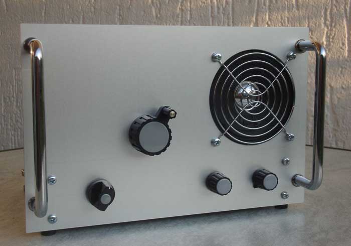

Für das Einstellen der Empfangsfrequenz ist ein Feintrieb 1:36 vorgesehen. Mit einem Kurbelknopf lassen sich sehr
feinfühlig schnell und sauber die SSB-Stationen einstellen, wobei eine Knopfumdrehung etwa 14 KHz- Frequenzvariation
zulässt. Leider habe ich dadurch auf eine einfache Skala verzichten müssen, dies lässt sich bei Verwendung
dieses Feintriebes nur umständlich mit Umlenkrollen und Seilzug realisieren. Es kann aber jederzeit mit separatem
Frequenzzähler gearbeitet werden.

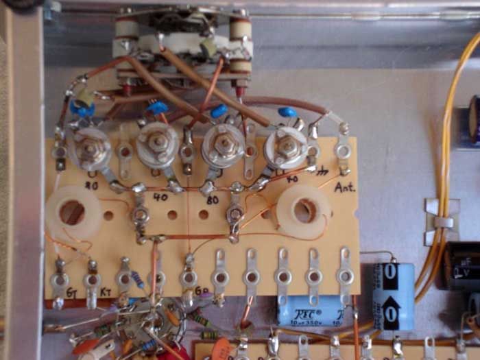

Für die Bandumschaltung stand mir ein Keramikschalter mit nur einer Ebene mit 4 Umschaltkontakten zur Verfügung.
So musste ich mit nur einer Oszillatorspule und einer Eingangsspule für beide Frequenzbereiche auskommen. Ich konnte
also nur jeweils die Schwingkreis-Parallelkondensatoren und die jeweiligen Serienkondensatoren zum Drehko umschalten (siehe
Schaltskizze Bl.1).
Es wurden beide Spulenkörper mit gleicher Windungszahl und nur mit einer Lage Draht bewickelt. Auch wurde auf einen
Spulenkern verzichtet. Die geringe Spulengüte in Verbindung mit NP 0-Kondensatoren ergab einen überraschend stabil
arbeiteten Oszillator.
Ansonsten bietet die weitere Schaltung keine Besonderheiten und ist hinlänglich bekannt. Einzelheiten sind in den
weiteren Schaltskizzen Bl.2 u. 3 zu entnehmen.

Zuerst habe ich die Oszillatorschaltung auf einem Versuchschassis aufgebaut (kupferkaschierte Epoxydplatine mit
Röhrensockel und Lötleiste). Es wurden unter Einbeziehung der Röhrenkapazität so die passenden
Kapazitätswerte der Kondensatoren für den jeweiligen Frequenzbereich im Vorfeld ermittelt. Der exakte Wert konnte
später nach komplettem Aufbau des Gerätes mit den Tauchtrimmern eingestellt werden. Zum Anschluss eines
Frequenzzählers habe ich deshalb seitlich am Chassis eine Cinchbuchse angebracht.
Durch die doch sehr unterschiedlichen Schwingkreiskapazitäten bekam ich je nach Frequenzband etwas unterschiedliche
Oszillatorpegel, dieses machte sich später aber nicht allzu deutlich beim Empfang bemerkbar.
Die ZF-Filter werden vorabgeglichen geliefert und brauchen nach Einsetzen in die Schaltung nur geringfügig nachgeglichen
werden.
Damit war für mich der Abgleich schon beendet.
