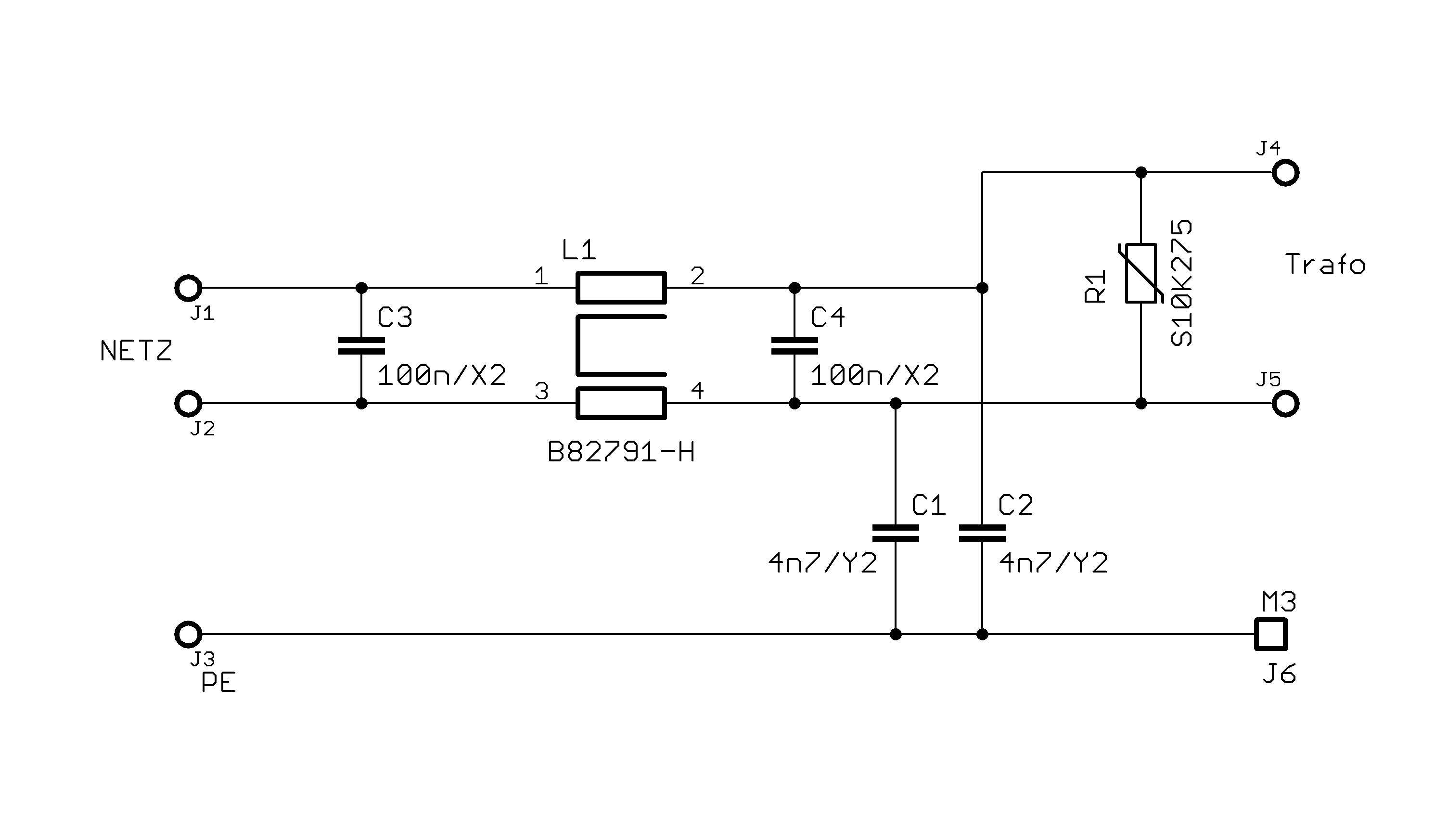

  • Wieso ein diskret aufgebautes Netzfilter?
    Ich verwende diese kleinen Einbau-Netzstecker sehr gerne, und leider gibt's da keine fertigen Kombis. Das rote darunter ist eine PP-Folie, da anders die Luftstrecken gegen das Gehäuse nicht einzuhalten waren. Zur Erinnerung: 8mm Kriechstrecken und 4mm Luftstrecken gegen berührbare, leitfähige Teile müssen unter allen Bedingungen eingehalten werden. Die Kondensatoren müssen unbedingt die angegebenen Approbationen haben: VDE oder ENEC-Zeichen, Klasse X bzw. Y.

    Der Netzfilter:
    Schaltbild des Netzfilters
