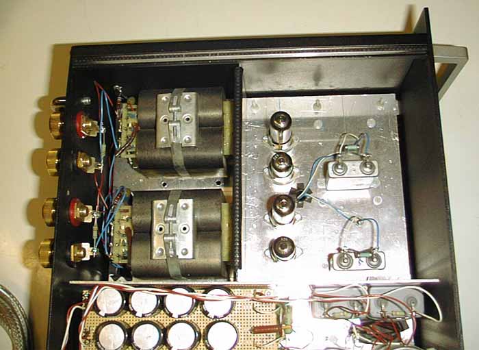

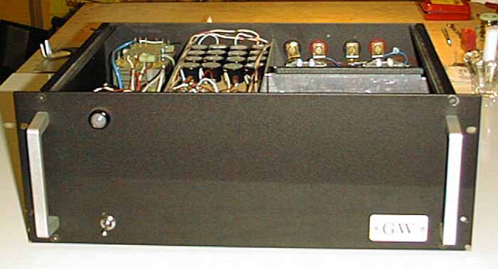

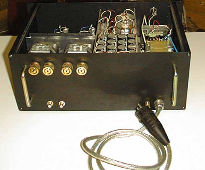

Endstufe mit PL82 - von Uli Schwöppe
Endstufe - mit PL 82 ??? Wieso dat denn???
Nun Ja, die Antwort auf diese Frage kann man im Buch von Götz Wilimzig und Rüdy Gysemberg im Kapitel 12.2.2 nachgelesen
werden. Ein weiterer Vorteil dieser Röhre ist ihre Erhältlichkeit, sie ist noch zu bekommen, ausschließlich aus alter
Fertigung und zu moderaten Preisen. Dieses bitte nicht als Geiz verstehen, denn ich investiere lieber 560,- Euro in
erstklassige übertrager, als viel Geld in Röhren, bei denen das Beste was man von ihnen sagen kann ist, dass sie über einen
Hi-Fidelen Nimbus verfügen. Ein jeder, der sich auf den Bau dieser Endstufe einlässt, sollte sich darüber im klaren sein,
dass nur ein ultimativer Aufbau die Wiedergabe aller klanglichen Potenziale gewährleistet. In meinem Fall war anschließend

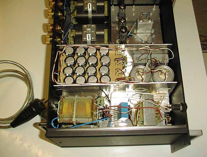

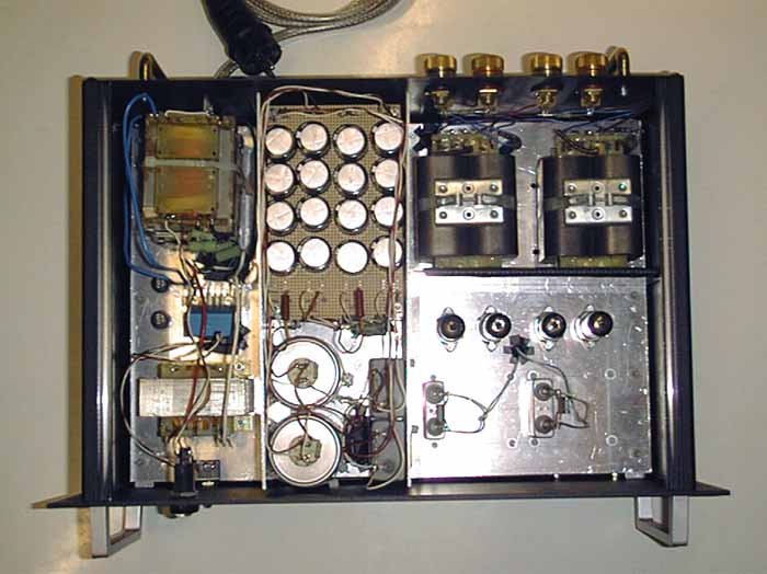

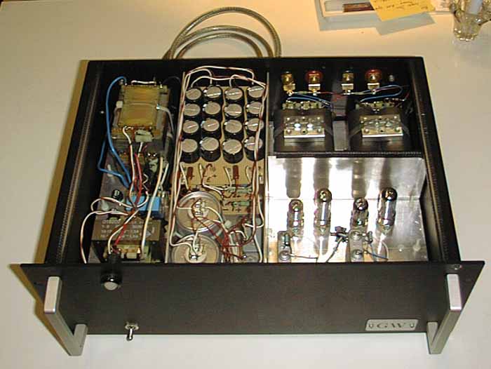

ein 19" Gehäuse mit 4HE und 300mm Tiefe gut gefüllt (siehe Bild). Bei dieser Endstufe habe ich außerdem auf strikte Trennung
und Schirmung der einzelnen Sektionen geachtet, ein Blick in alte Profigeräte bestärkte mich in dieser Vorgehensweise. Dieser
betriebene Aufwand ist sehr arbeitsintensiv und kostet Zeit, entschädigt jedoch mit klanglichen Eigenschaften, die
ihresgleichen suchen. Mit der Beschreibung dieser Eigenschaften habe ich ein Problem, ich kann nicht sagen klingt wie...
oder erinnert an, nee so funktioniert es nicht, aber von meiner Beziehung zur Musik her könnte ein Schuh daraus werden, ich
gehe also regelmäßig in Konzerte, von der Oper bis zu solchen mit viel Elektronik und spiele auch selbst ein Instrument
(Zugposaune) in einer Band und ich denke, dass ich im Laufe der Jahre ein klein wenig von dem gelernt habe, wie sich das
eine oder andere Instrument in natura anhört, ein jeder erinnert sich an den Straßenmusiker mit seinem Saxophon, ja so ist's
Live. Nun zu dieser Endstufe, ein Konzertbesuch kann sie nicht ersetzen, aber ich kann damit nach einem Besuch desselben
oder nach einer Probe Musik hören ohne dass etwas nervt, oder sich das Gefühl einschleicht ich würde die Musik kastriert
erleben, und das ist mehr, als man von anderen ihrer Art sagen kann.

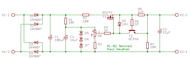

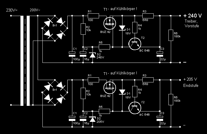

Zum Netzteil:
Das Netzteil (im Bild) ist für nur einen Kanal vorgesehen, muß also 2 x aufgebaut werden - allerdings genügt
ein Netztransformator. Um diesen nicht unnötig groß werden zu lassen, sollte ein separater Heiztransformator
(20,3 Volt) verwendet werden, dieser versorgt alle vier Röhren.
Um die unweigerlichen Streuungen der Zenerdiode zu umgehen, sollte eine Feineinstellung mit einem Spannungsteiler und einem
guten (Cermet-Keramik-) Trimmer eingeplant werden - oder genau ausgemessene Zenerdioden einbauen (was allerdings ziemlich
illusorisch wäre).
Die beiden BUZ 42 für die Endröhrenversorgung (205 Volt) müssen gut gekühlt werden, deshalb auf guten
Kühlkörpern befestigen. Die beiden BUZ 42 für die Vorstufe müssen nicht zwingend mit einem
Kühlkörper gekühlt werden, da hier nur ein Strom von 3 mA fließt; sicherheitshalber sollte man jedoch
auch für diese beiden je eine einfache Kühlfahne verwenden.
Anmerkung: Diese Netzteilschaltung ist kein Bestandteil des o.g. Buches. Sie stammt sowohl aus Original-Siemens-Unterlagen
als auch, in Teilen, dem Buch von G. Haas. Sie wurde von Carsten und von mir (Jogi) für diesen Verstärker
angepasst und gezeichnet.

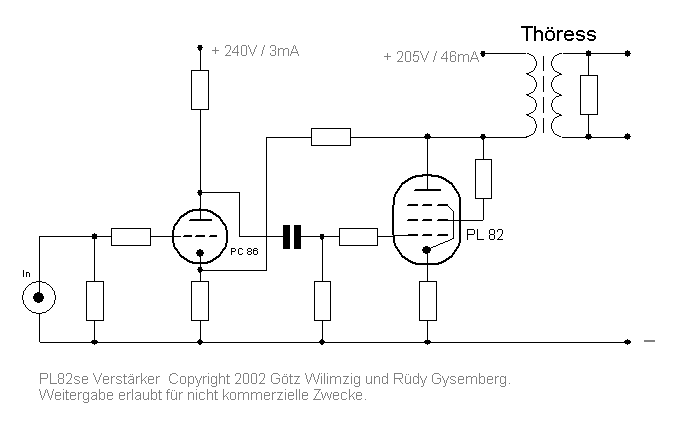

Stückliste
R1 = 1 x 330R 2W MOX
R2,R7 = 2 x 1k
R3,R11 = 2 x 220R
R5,R8 = 2 x 470k
R9 = 1 x 22k 2W MOX
R10 = 1 x 1k 2W MOX
R6 = 1 x 34k 4W MOX
Alle nicht bezeichneten Widerstände 0,5W Kohlefilm
V1 = 1 x PL 82
V2 = 1 x PC 86
C = 1 x 0,1uF MKP4
in = 1 x Buchse
Thöressübertrager = 1 x 3k5

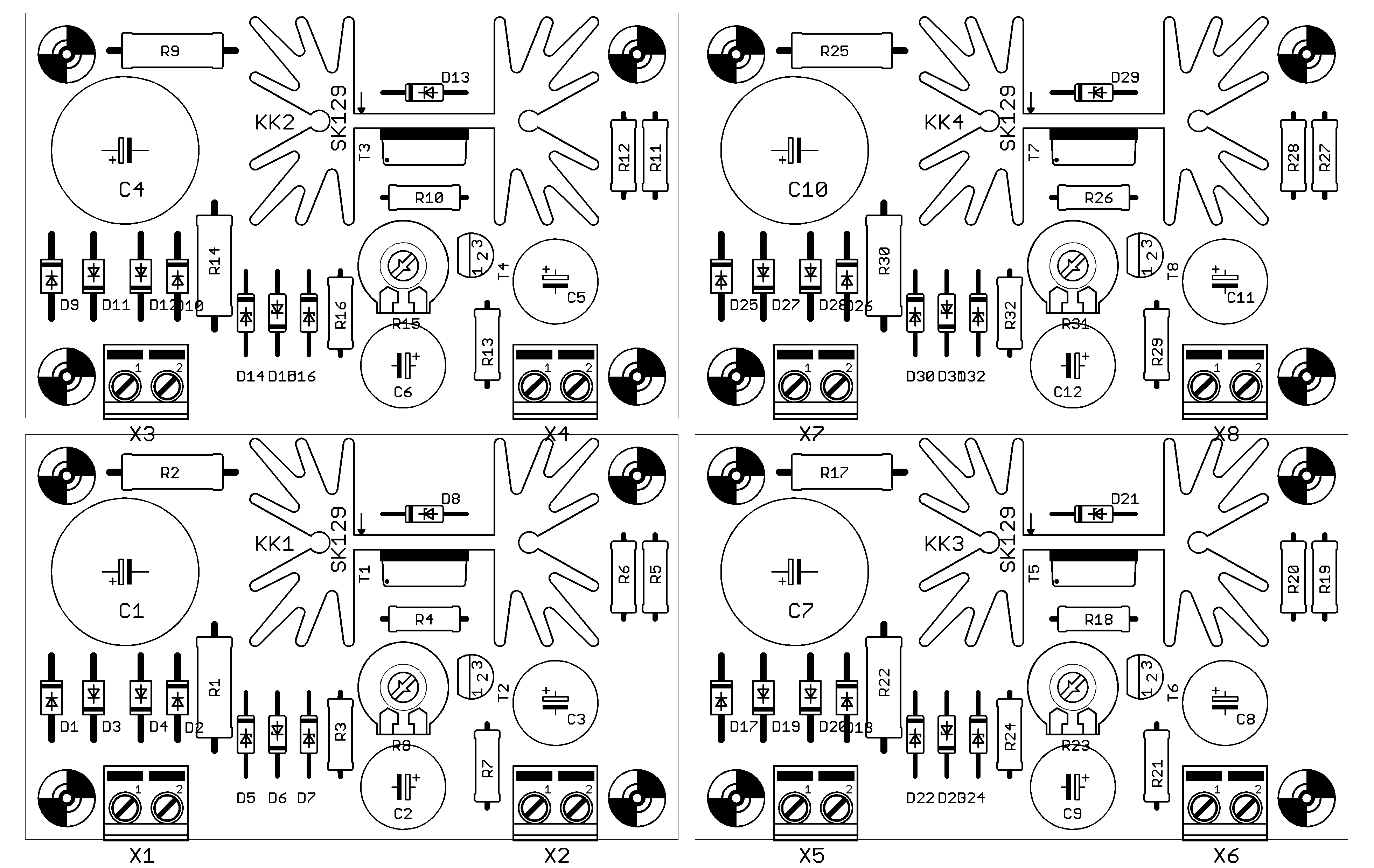

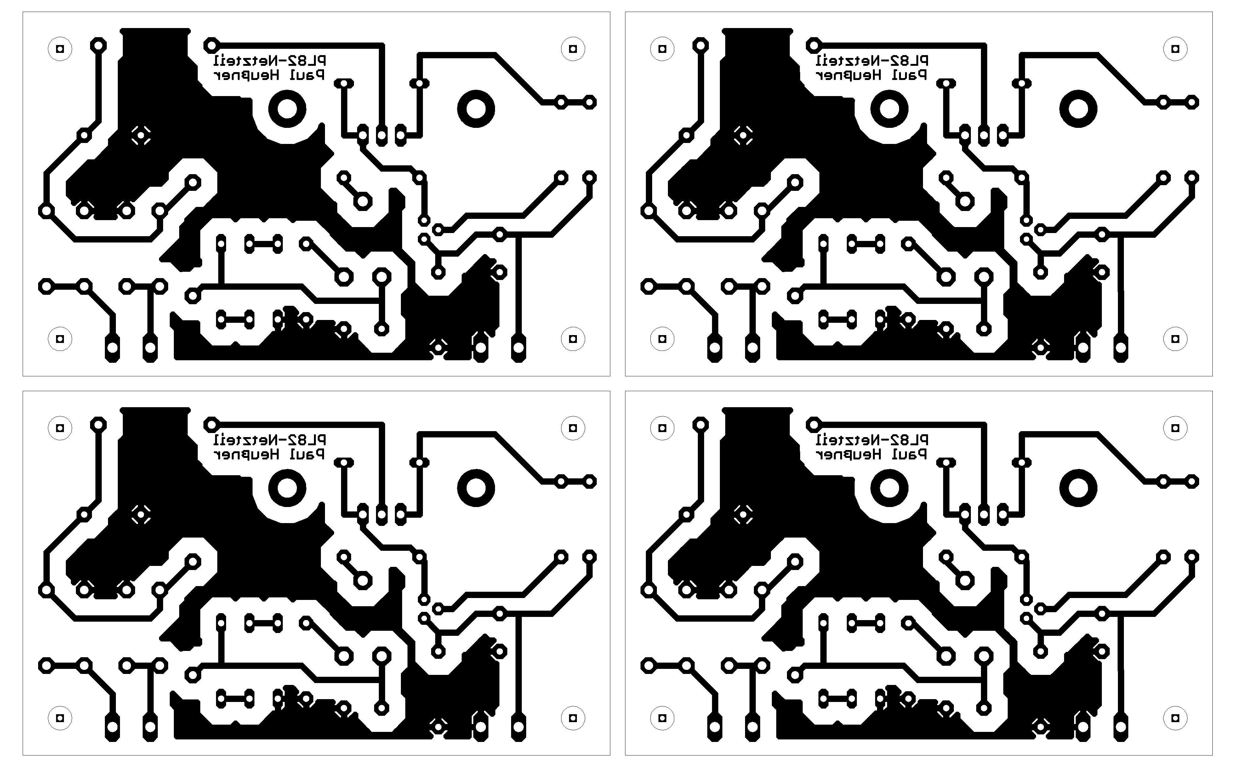

Paul Heussner schrieb mir per Mail die folgenden Zeilen:
Hallo Jochen,
Frank Kolakowsky hatte im Forum vor Weihnachten nach einer Hilfestellung zum Netzteil des PL82-Verstärkers vom
Götz Wilimzig gefragte, darum habe ich dafür eine Leiterplatte entworfen.
Die Sache ist sicherlich nicht nur für ihn interessant, sonder auch für andere Teilnehmer im Forum. Denn
dieses kleine Netzteil ist für alle möglichen AmpĀ“s, Vorstufen etc. einsetzbar, nicht nur für den PL82 !
Der zweite Entwurf ist nun fertig, die erste Version ist leider bei einem Festplattencrash verloren gegangen und so
mußte ich nochmal von vorne beginnen.
Heute habe ich die Platine geätzt und probehalber eine bestückt, um zu sehen, ob es fehlerfrei funktioniert.
Die entsprechenden Anmerkungen im Text von Carsten und Dir sind auf der Leiterplatte berücksichtigt. Daraus ergibt
sich natürlich auch ein neues Schaltbild, das ich ebenfalls gezeichnet habe.
Dabei ist zu bedenken, dass durch die jetzt hinzugekommenen R3 und R8 der Widerstand R1 zusätzlich belastet wird und
evtl. angepaßt werden muß. (R1 bildet jetzt einen Spannungsteiler mit R3 und R8. R3 und R8 sollten daher nicht
zu niederohmig ausgeführt werden.)
Um auf die gewünschte Spannung einstellen zu können, muß die Z-Diode aus der Originalschaltung nun
spannungsmäßig höher ausgelegt werden, sonst kann man nicht herunterregeln. Die Verhältnisse von R3 und
R8 sollten so ausgelegt werden, das sich mit R8 der gewünschte Wert vernünftig einstellen läßt.
Da ist etwas Rechenarbeit angesagt, aber nach "URI" (nicht der Geller, sonder der Herr Ohm) sollte das jeder Leser
hinbekommen.
Da es kaum passende Z-Dioden für so hohe Spannungen gibt, hab ich statt einer Z-Diode eine Reihenschaltung von 3
Stück auf der Platine vorgesehen.
Das Platinchen läßt sich über M3-Gewindebolzen auf dem Chassis verschrauben. Mit auf der Platine sitzt
ein Kühlkörper für den FET, falls er gebraucht wird. Alternativ kann man den FET aber auch weiter hinten
einlöten und so direkt eine Chassis-Seitenwand als Kühlkörper benutzen. Die Anschlüsse können als
Lötnägel oder Schraubklemmen ausgeführt werden.- Vorgesehen sind die MKDS-02 von Phoenics, es passen aber
auch die RIA-Klemmen (Conrad) im 5,08 mm-Raster.
Bei einer eingerechnetem Schnittbreite (Sägebreite) von 2mm bekommt man bei diesem Layout aus einer Eurokarte genau
4 solcher kleiner Netzteilplatinen. Eine ist also 49 x 79 mm groß.
Für einen Stereoamp braucht man exakt diese 4 Stück. Das beigefügte Layout ist also so zu skalieren und
auszudrucken, das es genau auf eine Europakarte paßt.
Es wäre auch kleiner gegangen, jedoch habe ich Wert gelegt auf Einhaltung von entsprechenden Leiterbahnabständen.
Darüber hinaus auf breitere Bahnen, größere Lötaugen und nicht allzu moderne (zu kleine) Bauteile.
Damit ist man in der Lage, die Leiterplatte selber ätzen zu können und auch möglichst Bauteile aus der
Bastelkiste verwenden zu können.
Die folgenden Bilder zeigen den Schaltplan, Bestückungsplan und das Layout.
Wie Versuche ergaben, sind die Ausgangsspannungen dieses Netzteiles nicht so konstant, wie ich es mir gewünscht
hätte. Also nicht mit der Konstanz eines 78xx-Dreibeiners zu vergleichen. Aber das war auch nicht zu erwarten,
schließlich gibt es hier keine Regelung.
Problematisch ist das Verhalten der Z-Dioden. Man muß sie mit einem geringen Strom betreiben, sonst läuft die
Ausgangsspannung durch Temperaturdrift fürchterlich weg. Damit wird die Schaltung leider anfälliger gegen
änderungen der Netzspannung. Aber das ist alles nicht tragisch, schließlich kommt es nicht darauf an genau
205,00V zu haben, sondern eine möglichst brummfreie Spannung.
Für den geplanten PL82-Amp bin ich jetzt auf folgende Bauteilewerte gekommen:
D1 bis D4: 1N4007
D5 bis D7: 3 x ZPY82 (für die 240V-Version); 1 x ZPY75 und 2 x ZPY 68 (für die 205V-Version)
D8: ZPY18
R1: 10KOhm/0,5W für die 240V-Variante; 22KOhm/0,5W für die 205V-Variante;
R2: 100 Ohm/1W
R3: 100KOhm/0,5W
Trimmer: 5K
R4: 1KOhm/0,5W
R5: 6,8 Ohm/0,5W
R6: 1KOhm/0,5W
R7: 10KOhm/0,5W
Für die 205V muß der Transistor unbedingt gekühlt werden!!!!!
Es wäre vorteilhafter, wenn dieser Strang nur mit 170-180V versorgt würde. Die Verlustleistung des FET sinkt
dadurch erheblich (so wie geplant baut man einen Backofen). Dann muß allerdings R1 verkleinert werden auf etwa 12-15K.
Sollte der Einstellbereich des Trimmers nicht reichen (hängt von der genauen Trafospannung ab), so kann auch ein 10K
Trimmer eingebaut werden, oder mit R1 bzw. R3 etwas im Wert spielen (gilt generell).
