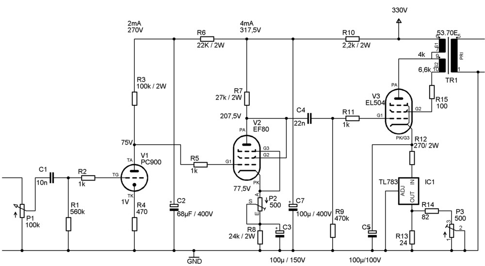

Hier der fertige Schaltplan.
Bild10Bild10
Die Anode der EL504 ist an dem 4k-Anschluss des Übertragers angeschlossen, das Schirmgitter am 6,6k-Anschluss, es liegt eine ca. 125%tige Schirmgittergegenkopplung vor.
Als Ausgangsübertrager habe ich den Bastelübertrager 53.70E von Gerd Reinhöfer verwendet. Der hat erfreulich viele Anzapfungen und ist optimal für mein Projekt.
Der Katodenwiderstand der EL504 besteht aus einer Kombination von TL783 und R12 mit 270Ω. R12 verhindert bei zu kalter Röhre einen zu hohen Anodenstrom, also einen vorzeitigen Verschleiß der Katode.
Der TL783 ist eine Hochspannungsvariante des LM317. Er sorgt für einen konstanten Anodenstrom und durch die Schaltung kann ein normales Kleinleistungs-Trimmpoti verwendet werden.
Noch eine Besonderheit an der Schaltung ist das Trimmpoti P2. Damit wird die Stromgegenkopplung der EF80 eingestellt und somit die Unlinearität an die der EL504 angepasst und sie sich dadurch zum größten Teil aufheben.
Nicht vergessen darf man die Verstärkungsänderung der EF80 durch die einstellbare Stromgegenkopplung.
Das kann zu unterschiedlichen Verstärkungen beider Kanäle führen und muss evtl. durch Vorwiderstände vor dem Verstärker ausgeglichen werden.
Sollte kein Messgerät zur Klirrfaktormessung vorhanden sein, sollte das Poti P2 auf Mittelstellung stehen.
Durch umlöten des Schirmgitteranschlusses kann der Verstärker schnell von SUPRA-Triodenschaltung auf Pseudotriodenschaltung umgebaut werden.
