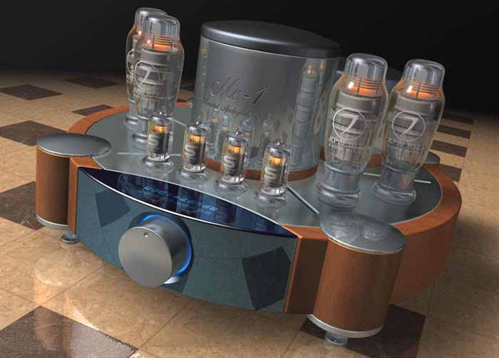

Alles fing mit einem Posting von Wolfi an. Wolfi zeigte darauf u.a. seinen CD-Player.
Dieses Gerät erkannte ich sofort als Shanling-Player, es wurde vor längerer Zeit bereits im Forum als herausragendes
und wundervoll gestyltes Gerät gezeigt - ich zeige hier die damaligen Fotos.

Günter Walter (der Günter, der die hervorragenden Schaltungszeichnungen für die Amps vom Klaus
anfertigt!) schrieb mir folgendes: Hallo, Jogi - ich habe im Netz eine Schaltung für einen CD Player Vorverstärker gefunden. Diese Schaltung war in einer
schlechten Qualität, leider finde ich den Quellnachweis nicht mehr - also, die CD-Vorverstärkerschaltung ist NICHT
mein geistiges Gut, nur mit sPlan neu gezeichnet.
Als Anlage zwei SPLAN Zeichnungen: Netzteil und Vorverstärker mit ECC88 oder 6SN7, wäre vielleicht was für das
CD-Projekt. Weiter noch eine 3D-Zeichnung, wie ich mir meinen zukünftigen 6C33C-Amp vorstelle - in gleichem Design will
ich mir meinen CD-Player aufbauen.
