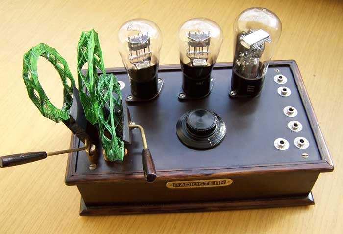

Meine Idee war, einen Empfänger zu bauen, ohne Anlehnung an ein Industriegerät, so wie es ein ambitionierter Radiobastler vielleicht in den 20er, 30er Jahren gebaut hätte. Dazu wollte ich aus meinem Sammelsurium an Bauelementen möglichst alte verwenden, damit큦 halbwegs stilecht wirkt.
Von Anfang an stellte sich die Frage nach den passenden Röhren. Leider konnte ich nicht auf eigene Bestände zurückgreifen, und so recherchierte ich erst mal nach Preisen und Angeboten. Hierbei stellte sich schnell heraus, das entprechende Europasockelröhren der RE - Reihe mein Budget gesprengt hätten.

Den Empfänger kann ich wahlweise über Kopfhörer oder meinen Freischwingerlautsprecher betreiben. Bei Kopfhörerbetrieb empfiehlt es sich aber, die KL 1 rauszuziehen und eine KC 1 reinzustecken, sonst fliegen einem die Ohren auseinander ! Das ist ohne weiteres möglich, weil ja der Mittelstift für큦 Schirmgitter bei der KC 1 nicht vorhanden ist.

Am Audion selbst hatte ich natürlich die meiste Arbeit. Zu der Schaltung gibt es eigentlich wenig zu sagen, sie ist ja allgemein bekannt und ich habe sie aus einem alten Radiobastelbuch mit Einkreiserschaltungen für meine Zwecke entsprechend modifiziert.
Die Umschaltung auf LW hab ich weggelassen und auf den Rückkopplungsdrehko verzichtet, weil ich ja zur Rückkopplungsregelung den Spulenschwenker verwende. Den anstelle des Drehkos eingesetzten Festkondensator habe ich so bemessen, das der Einstellbereich der Schwenkspule einen sicheren Einsatz der Rückkopplung gewährt.
Den Spulenschwenker und die Wabenspulen habe ich selbst angefertigt, was das für eine Arbeit macht brauche ich sicher hier nicht erwähnen. Die Details habe ich vergrößert abgebildet. Die kleinen Schildchen um die Telefonbuchsen stammen übrigens auch von Herrn Vorrath, sie runden die ganze Sache ab.

Das Gehäuse habe ich wie bisher bei allen meinen Geräten aus Sperrholz angefertigt, gebeizt und mit seidenmattem Lack lackiert. Das kleine Typenschildchen habe ich noch aufwändig auf Messingblech geätzt, für den Lautsprecher hab ich큦 auf Folie gedruckt und auf Kupferblech geklebt, s.oben, das erste Foto.
Die im Inneren verbauten Teile habe ich natürlich vor der Verwendung durchgemessen.
Batterien ran, Kopfhörer ran und der Empfänger spielte auf Anhieb. Ich habe mir dann noch einige Wabenspulen mit anderen Wicklungszahlen gewickelt (der gewebeisolierte Kupferlackdraht ist von Oppermann, s. weiter oben) und damit rumprobiert. Hier in Berlin drückt ja der Ortssender alles zu, und ich bin schon gespannt was der Empfänger auf meinem Grundstück, abseits der Berliner Elektrosmogglocke, an einer Langdrahtantenne leistet...
