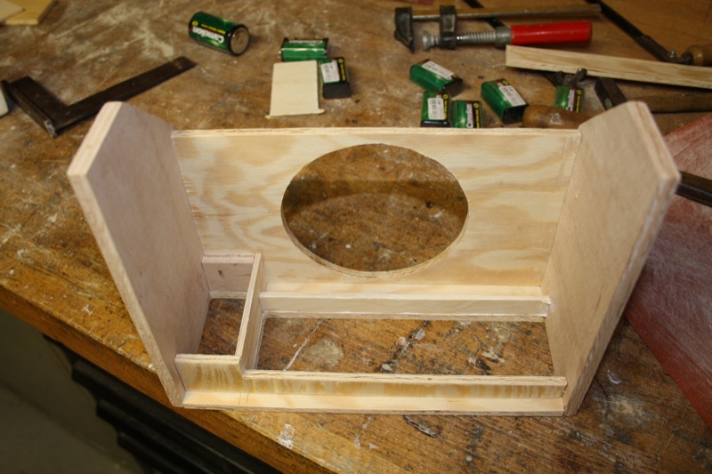

Nun beginnt der Gehäusebau
Genügend Schraubzwingen sind immer eine große Hilfe
Die Vorderfront ist fertig
So siehts von hinten aus
Nun beginnt der Bau der Batteriefächer
Die Aussenwände der Batteriefächer sind fertig

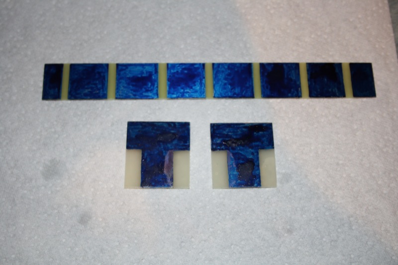

Echt ätzend !

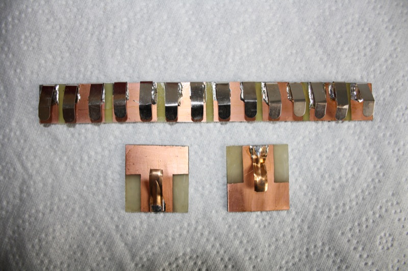

Die Platinen für die Batteriekontakte
23 Und so sehen sie fertig aus
Spannung !

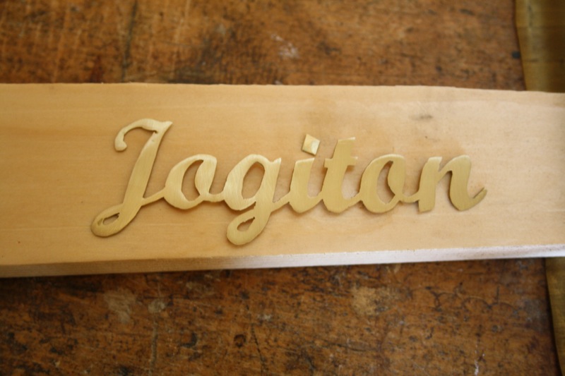

So'n Mülheimradio braucht ja auch ein Wappen!
Fertig lackiert
Mit Jogiton - Schild und Mülheim-Wappen
