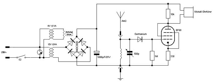

Mit diesem Radio experimentiere ich manchmal ein wenig herum. Derzeit kommt hier wie im Schaltplan eingezeichnet eine
Einfachst-Schaltung zur Anwendung:
Die HF-Gleichrichtung wird durch die Germanium-Diode erledigt und die Röhre dient eigentlich nur zur NF-Verstärkung.
Funktioniert aber gut.

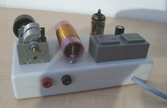

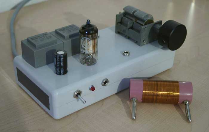

Damit man mit den Spulen etwas flexibel sein kann, habe ich diese mit Steckbuchsen versehen. Die hier abgebildete Spule ist
mit Kupferlackdraht auf ein Stück Kunststoffrohr gewickelt. Damit beim Wickeln die Windungen nicht verrutschen, habe
ich auf dem Rohr zuvor gegenüberliegend zwei Längsstreifen Doppelklebeband aufgebracht.
Der Drehkondensator stammt aus einem ausgeschlachteten Radio und besitzt zwei getrennte Platten-Pakete. Die kann man somit
auch beliebig einzeln verwenden oder parallel zusammenschalten.

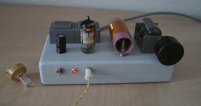

Zum Hören benutze ich einen Kristall-Ohrhörer. Da dieser sehr hochohmig ist, wird er parallel zu einem
Lastwiederstand im Anodenkreis geschaltet.
Die Stromversorgung übernehmen zwei kleine Printtransformatoren, die von unten auf dem Gehäusedeckel angeschraubt
sind.

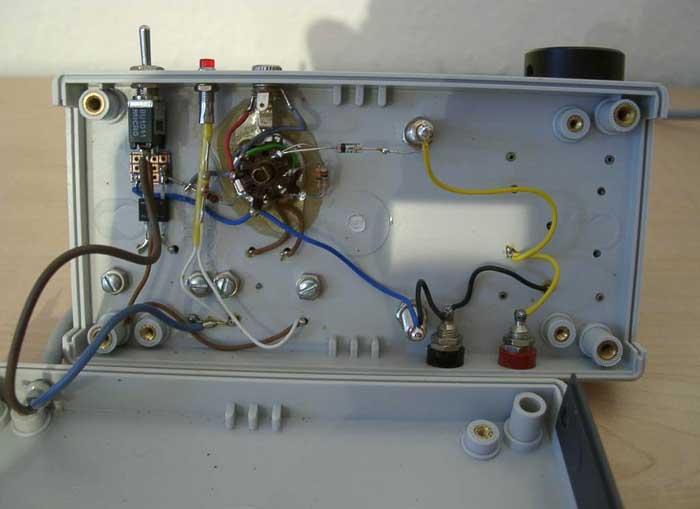

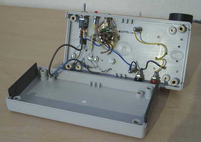

Der Röhrensockel ist mit Zwei-Komponenten-Kleber eingeklebt. Der Elko ist mit den Anschlussdrähten durch
zwei dünne Bohrungen gesteckt und zur Befestigung von unten auf ein Stück Lochraster-Platine gelötet. Der
Rest ist frei verdrahtet.
