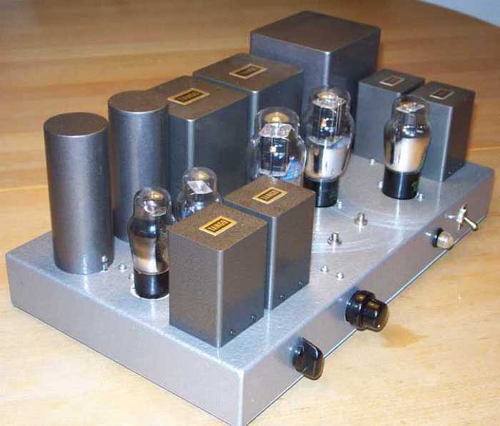

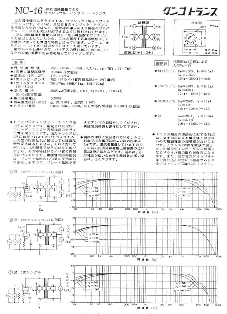

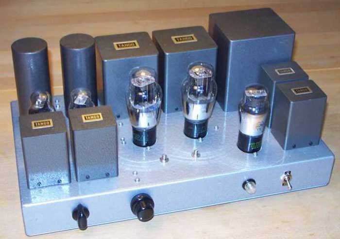

Grund für den Verstärkerbau war bei mir ein von der ehemaligen Fa. Tango stammendes Paar Zwischenübertrager
NC-16: ein universell einsetzbares Teil mit dem Übersetzungsverhältnis von 1+1:2+2 und einer Strombelastbarkeit
von 10mA je Primärwicklung.

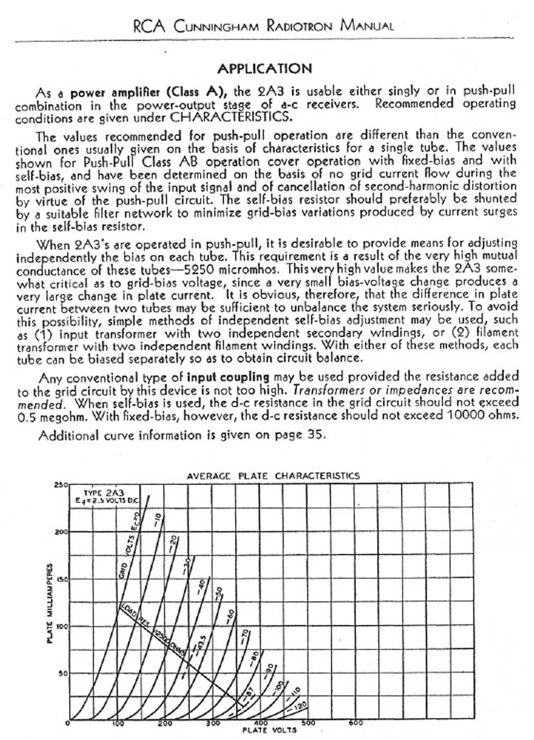

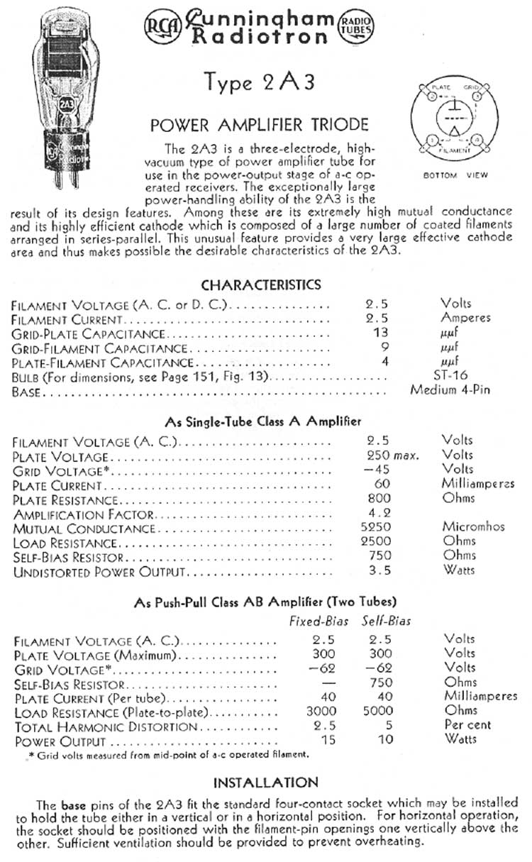

Als Endröhre wählte ich die 2A3 - eine auch heute noch günstig erhältliche direkt geheizte Triode, mit

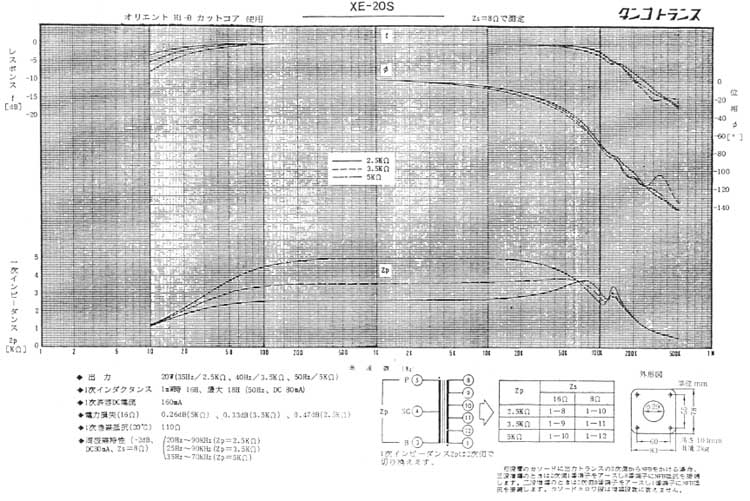

der man eigentlich wenig falsch machen kann. Der Ausgangsübertrager ist der Tango XE-20S.
Als Arbeitspunkt für die Endröhre wurde die von RCA angegebenen 250V@60mA bei automatischer
Gittervorspannungserzeugung gewählt.

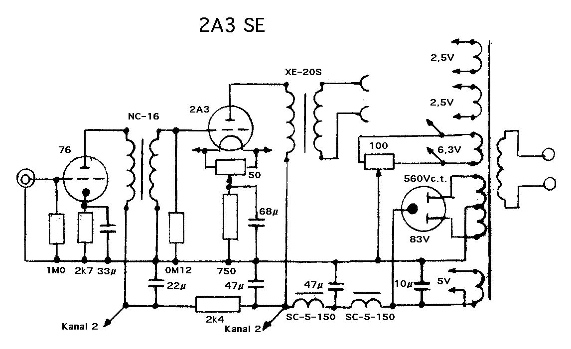

Die Ansteuerspannung für die 2A3 in diesem Arbeitspunkt wäre knapp 85 Volt Spitze-Spitze, da ist eine induktive
Anodenlast an der Treiberröhre, wie sie der Zwischenübertrager darstellt, vorteilhaft. Der Verstärkungsfaktor
der Treiberschaltung nähert sich in diesem Fall dem ยต der Röhre an, so daß bei den heutigen hochpegeligen
Quellen als Treiber eine einzelne Triode möglich wäre. Die Wahl fiel auf die 76, eine sehr lineare indirekt
geheizte Triode. Alternativen wären die 56 mit 2,5 V Heizspannung, die 6P5 mit Oktalsockel, die 5C5, 5J5 , 6L5
(geringerer Heizstrom), die L63 oder die als Triode geschaltete 6SJ7. Als Arbeitspunkt wurde für die 76 der in den
RCA-Manualen genannte mit 250V @ 5mA gewählt. In diesem Arbeitspunkt ist diese Röhre an der Grenze der
zulässigen Verlustleistung von 1,25 Watt, während bei Verwendung der 6C5 oder der 6J5 ein höherer Strom
möglich wäre. Zwar ist die Primärinduktivität des Zwischenübertragers bei geringeren Ruheströmen
etwas höher, aber für den übertragbaren Frequenzbereich ist der Innenwiderstand der Treiberöhre von
entscheidenderer Bedeutung - und da liegt die 6J5 besser. Der Zwischenübertrager ist bei Verwendung der 76 auf ein
Übersetzungsverhältnis von 1:2 geschaltet, um den Verstärker mit dem Ausgangssignal eines CD-Spielers voll
aussteuern zu können. Sekundärseitig ist der Übertrager mit 120 kOhm abgeschlossen.

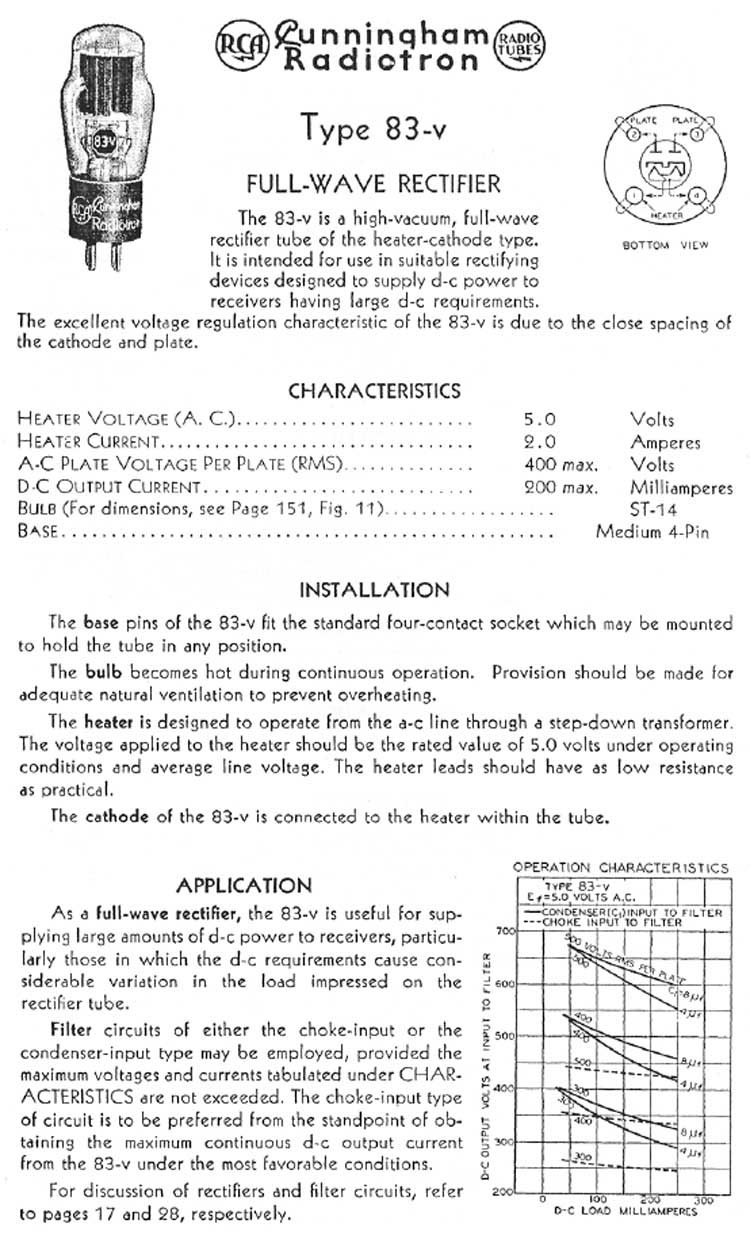

Das Netzteil versorgt beide Kanäle des Stereoverstärkers, als Gleichrichter dient eine 83V. Dieser indirekt geheizte
Zweiweggleichrichter hat einen geringen Innenwiderstand und gegenüber direkt geheizten Röhren eine längere
Anheizzeit, was kondensatorschonend ist.
Datengleich wären die 5V4G und die GZ32 mit Oktalsockel; einsetzbar wäre von den noch produzierten Gleichrichtern
ebenso die GZ34 oder die 5U4G. Der Netztrafo wurde von Rainer Baule gewickelt; zwischen allen Wicklungen sind zusätzlich
Schirmwicklungen angebracht.
Die Siebung der Betriebsspannung sollte bei Eintaktschaltungen mit Trioden besser als bei der Verwendung von Pentoden
sein, da durch den geringeren Innenwiderstand der Triode ein höherer Anteil des Brummanteils am übertrager
abfällt und somit am Ausgang erscheint. Im Verstärker erfolgt sie nach dem Ladekondensator durch ein zweistufiges
LC-Filter.

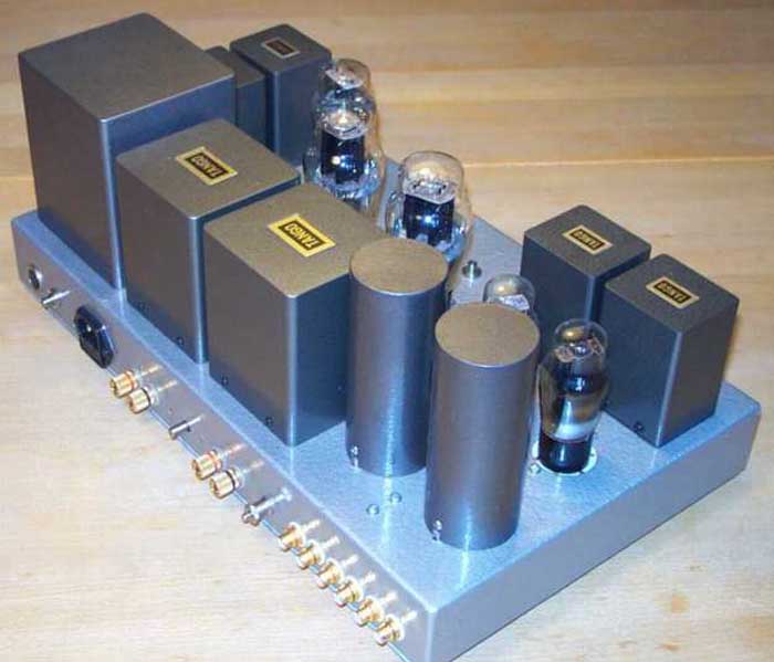

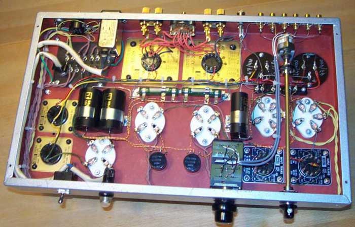

Der Verstärkeraufbau erfolgte auf einem Hammond-Chassis von 10 mal 17 Zoll; für den Netztransformator fertigte
ich eine passende Haube.
Vor der ersten Stufe ist ein dreistufiger Schalter zur Signalquellenumschaltung, ein Trennkondensator und ein kombiniertes
Lautstärke- und Balancepotentiometer; letzteres ist sinnvoll, um die durch die fehlende Gegenkopplung von
Röhrenparametern abhängige Verstärkung beider Kanäle auszugleichen.
