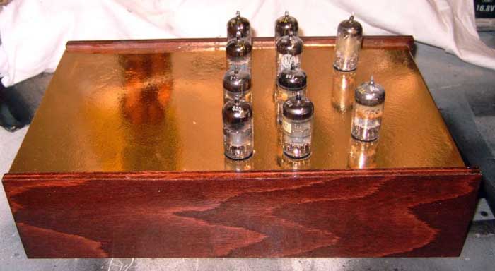

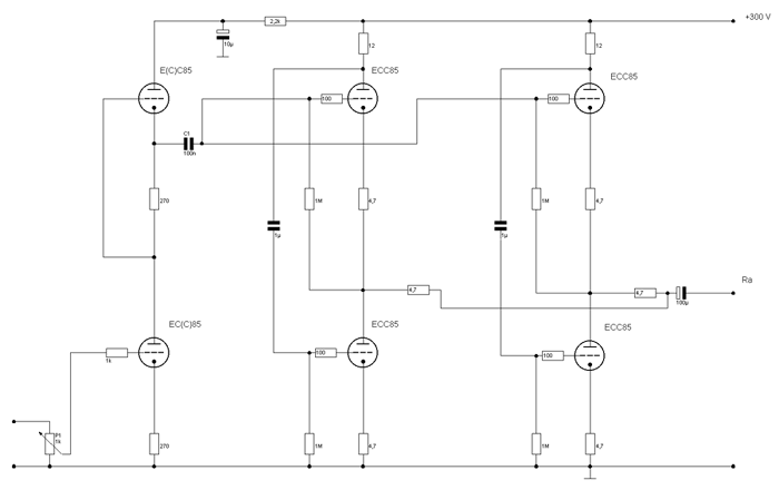

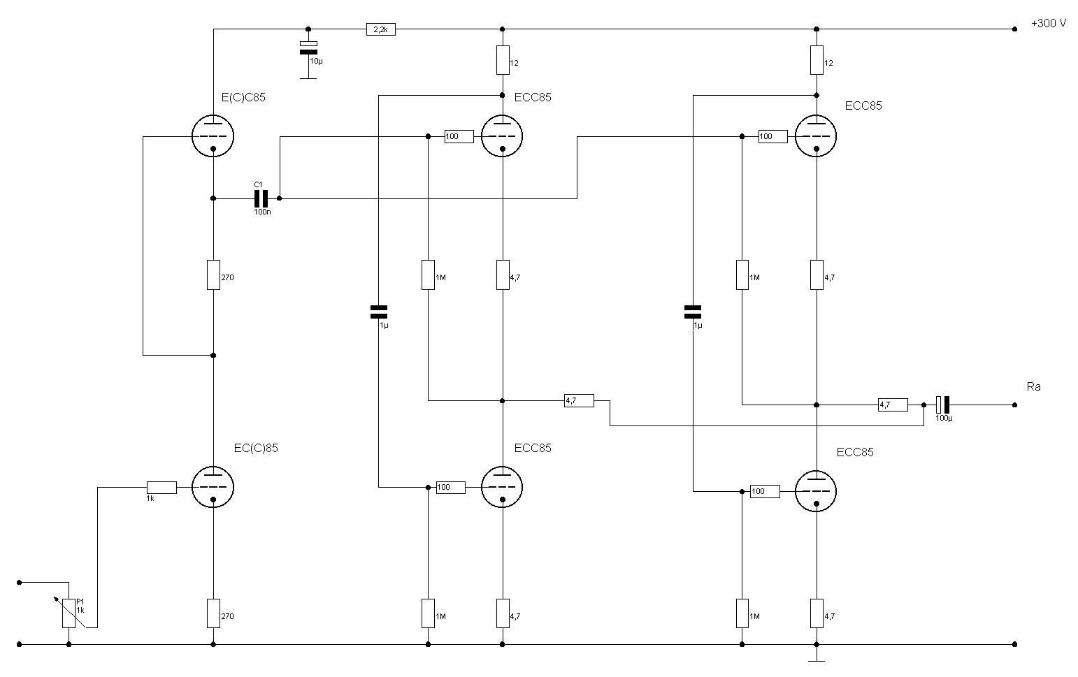

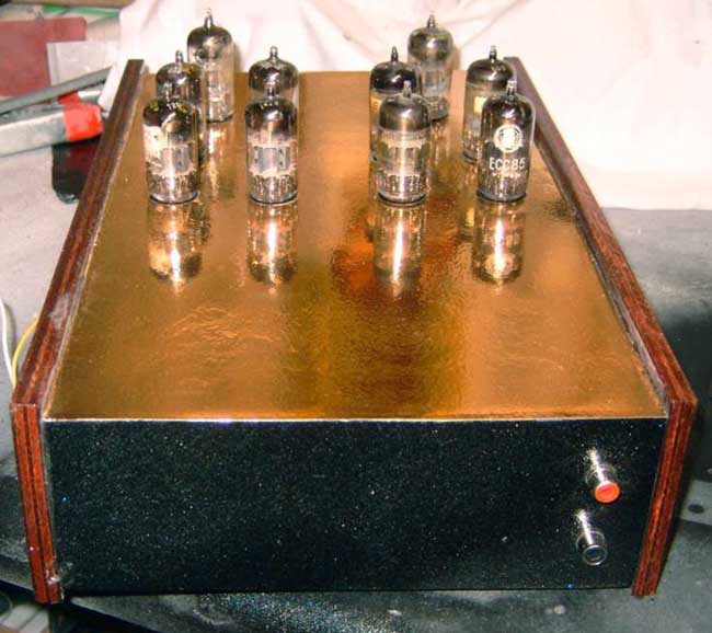

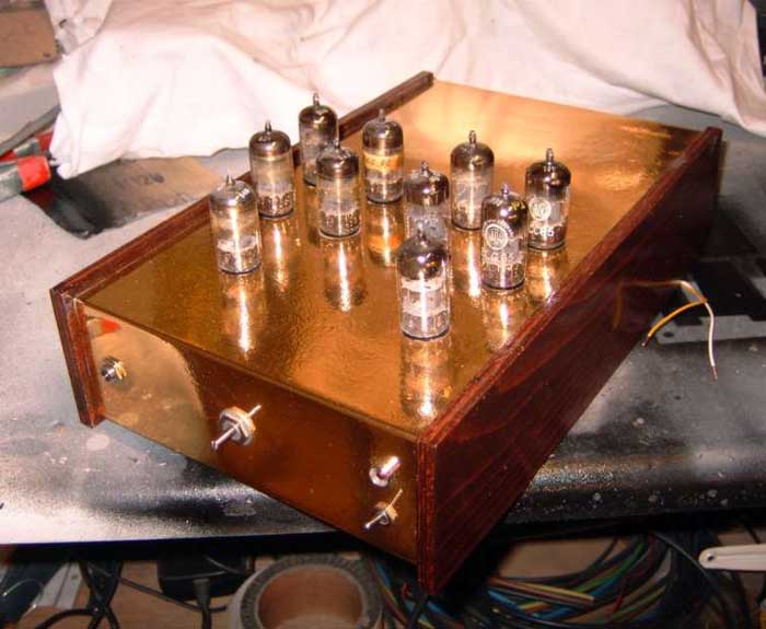

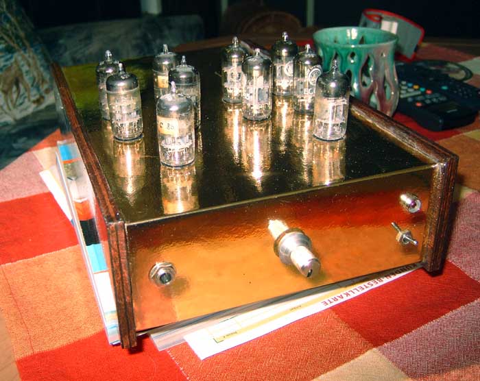

Mein Grundgedanke war, mal etwas mit OTL rumzuspielen. Als Grundschaltung habe ich die von Volker Jeschkeit genommen,
die mit der 12B4 als Endröhre, hier habe ich aber 4 Systeme ECC85 paralell geschaltet um etwas mehr Leistung
herauszuholen. Das geht auch, aber nicht mit der ECC 85. Für einen Kopfhörer-Amp, was er letztendlich darstellt,
ist es aber OK.
Es kommen ca. 250 mW heraus. Stecke ich 6N6P sind es fast zwei Watt.
Ich habe nur die 270 Ohm Widerstände geringer gemacht, um die 350 V an der Anode zu senken da die Kennlinien bei
kleineren Ua geradliniger sind.

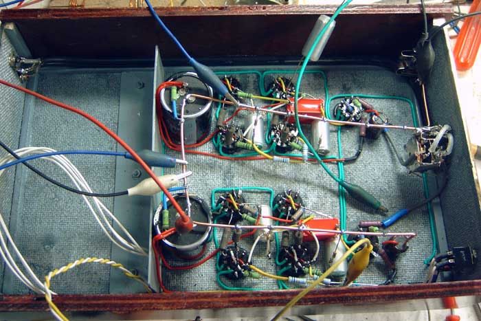

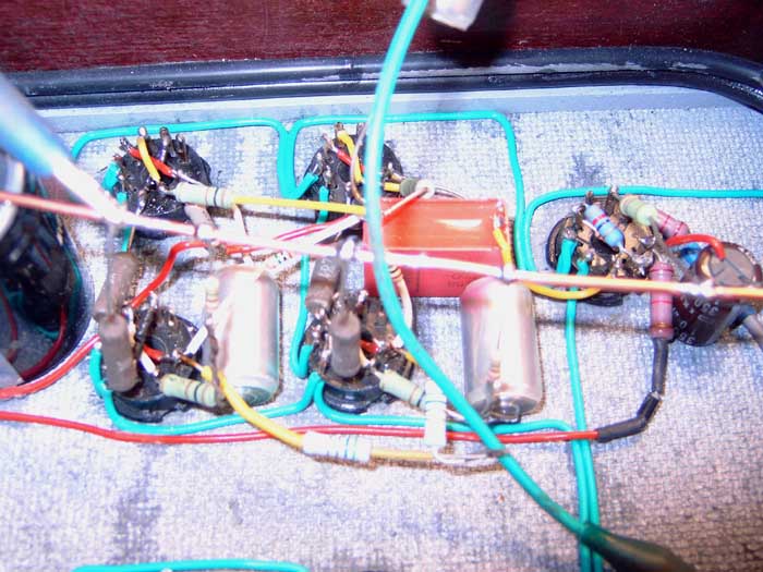

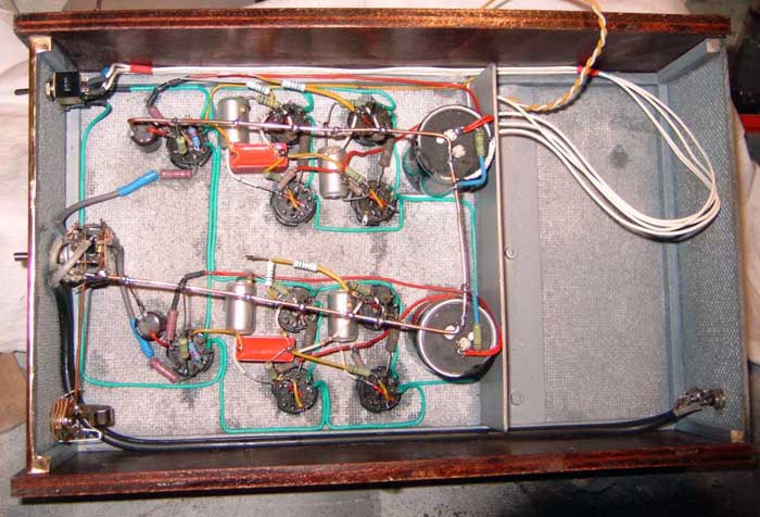

Zum Innenleben ist noch zu sagen: Grün ist Heizung / Schwarz Minus / Rot Plus/ Gelb Signal / Weiß Allgemein.
Daran erkennt man genau die Verdrahtung und das die beiden Systeme eine Röhre parallel und zwei Röhren ebenfalls
zusammengeschaltet sind.
Grüße, Achim Eichner
Ach so, die leere Kammer die man innen im Amp erkennen kann, die ist für das NT. Es fehlt noch, da ich die
Spannungen erst außmessen wollte, um danach den Trafo zu wickeln.

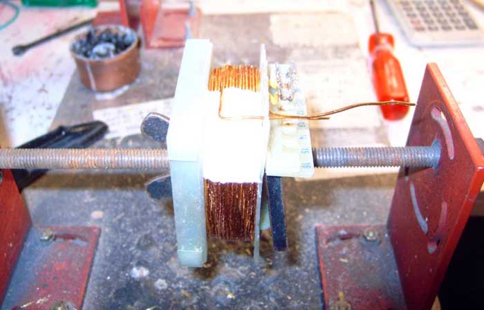

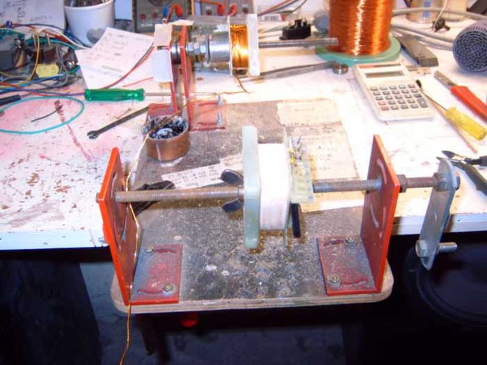

Die beiden folgenden Bilder zeigen den halbfertig gewickelten Netztrafo. Im ersten Bild ahbe ich die Anodenspannungswicklung
schon drauf, im zweiten Bild dann die Heizwicklung.
Der Trafo, ein EI 84, wurde von mir primär so ü�bernommen. Sekundä wickelte ich 120 V 0,35 Cul / 105 V 0,29 Cul,
dadurch kann man auch auf ECC 88 umstecken. 12,6 V 1,2 Cul für die Heizung (wegen des Strombedarfs, es sind immer 2
Röhren in Reihe, ergibt so auch schon 2,2 Ampere).
