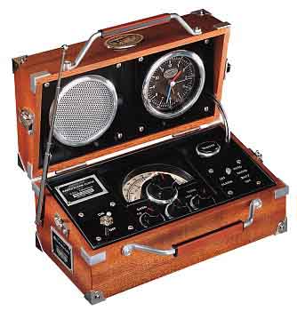

Es handelt sich um ein Stück Edelkitsch, das mit Fr. 129.- nicht allzu teuer war. Bestellt habe ich das Ding ab Katalog (Conrad, Oktober 2001). Im Katalog, respective Internet hat das Ding wie folgt ausgesehen:
Das Verbindungskabel zwischen Unter- und Oberteil ist wegretouschiert, der Schalter für die Beleuchtung fehlt respective der Schalter vorne rechts hat mehr Funktionen.
Die Teleskopantenne ist nicht mit einem Ring abgeschlossen, eventuell handelt es sich dabei um Produktmodifikationen.
Die Eckverstärkungen in der Nähe des Griffes scheinen aus gebürstetem Aluminium zu sein und sie sind ohne Schrauben befestigt. So hat das Gerät bei der Auslieferung ausgesehen:
Auffallend als Unterschied ist das Verbindungskabel zwischen Unter- und Oberteil. Die Eck- und Kantenverstärker bestehen bei näherer Untersuchung aus hochglanzverchromtem Kunststoff und sind angeschraubt. Die Griffbezüge wirken sehr nach Plastik und passen farblich schlecht. Laut Verpackung soll das eine Lederimitation sein!
