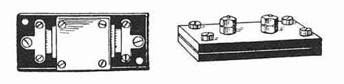

Angefertigt werden diese Kondensatoren wie die oben beschriebenen Roll-Kondensatoren, nur kann man hier mit der endgültigen Bauform ziemlich variieren. - Weitere denkbare Möglichkeiten sind die auf dem folgenden Bild gezeigten Kondensatoren:
Die einzelnen Schichten des Kondensators sind hier zwischen zwei Pertinaxplatten aufgeschichtet und, im links abgebildeten, mittels der Deckplatte aus Messingblech und einer weiteren gleichen Bodenplatte (auf der Unterseite der zweiten Pertinaxplatte) zusammengepresst und verschraubt worden. Deutlich erkennt man links und rechts daneben die beiden Messinglaschen, unter denen die Stanniolfolienenden liegen und somit den Kontakt zu den Polen des Kondensators herstellen. Denkbar ist dann eine Verbindung mittels Schraubanschluß (wie hier im Bild), oder mit Lötösen.
Die Kondensator-Bauform rechts im Bild ist eine weniger aufwändige - hier wurden die Pertinax- (oder Kunststoff-) Platten direkt mit den vier äußeren Schrauben verschraubt, die beiden mittleren Verschraubungen stellen die Verbindung von den Folienenden her. Zwischen den beiden Muttern wird dann der Verbindungsdraht angeschlossen.
