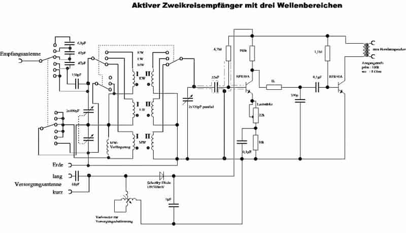

    5.1 Stromlaufplan des Gerates:
    5.2 Erklärung der Funktion anhand des Stromlaufplanes
    5.2.1 Spannungsversorgung
    Die Versorgungsantenne bildet mit dem Variometer einen hocheffektiven Schwingkreis. Bei genügend hoher Induktivität beider Spulen des Variometers und guter Kopplung derselben läßt sich schon bei relativ kurzen Antennen eine hohe Resonanzspannung erzielen (hängt natürlich auch von der Frequenz des Ortssenders ab). Lange Antennen können über den Kondensator 68pF angeschlossen werden. Die Gleichrichtung erfolgt mittels einer Schottky-Diode (es gibt da sehr gut geeignete von HP (AA 112 ist fast genauso gut).
    Der C 1 µF Tantal ist der Siebkondensator.
    5.2.2 Empfänger
    Der Empfänger ist zweistufig aufgebaut. Stufe 1 arbeitet als Audion, Stufe 2 arbeitet als Endstufe.
    Alles ziemlich konventionell, nur daß die Stufen sehr viel hochohmiger als im Allgemeinen aufgebaut sind und es keine Basisspannungsteiler gibt (Parallelwiderstand zur ohnehin schon hochohmigen Stromversorgung).
    Die beiden Transistoren sind vom Typ her nicht zwingend notwendig, sie haben aber Vorteile. Diese wären:
  • Hohe Verstärkung bei geringsten Kollektorströmen
  • Funktion ist noch bei sehr niedrigen Versorgungsspannungen gewährleistet (ca. 0,65V)
  • Hohe Transitfrequenz bei geringsten Kollektorströmen (wichtig bei Audion; empfängt bis ca. 18 MHz)
  • Das Audion hat eine Besonderheit: Das Poti 22 k im Emitterkreis verändert die Steilheit und damit die Lautstärke; die Parallelschaltung 10 k / 0,1 µF schneidet tiefe Frequenzanteile des NF-Signals weg (warum wir die nicht brauchen, folgt noch).
    Der Empfängereingang ist als Bandfilter ausgeführt.
    Kreis 1 hat einen automatischen Antennenanpasser (vielleicht nicht ganz optimal, geht aber ganz gut).
    Der Antennenankopplungsschalter wirkt als variabler Verkürzungskondensator für optimale Antennenanpassung. Im Langwellenbereich wird der automatische Antennenanpasser überbrückt. Für den unteren MW-Bereich ist eine zuschaltbare Verlängerungsinduktivität vorgesehen (auch hierbei ist der Antennenanpasser überbrückt), das bringt Lautstärkegewinn und höhere Trennschärfe (besseres LC-Verhältnis).
    Kreis 2 hat keine Anzapfung für die Basis des BFR 90A, dieses hatte sich als am besten geeignet erwiesen (vielleicht die Hochohmigkeit der Audionstufe? Kann mir vielleicht mal jemand erklären.)
    Der Basiskreis des BFR 90A sollte komplett bis zum Wellenschalter geschirmt sein, weil sonst durch die hohe Verstärkung beider Stufen der Ortssender auf MW und LW überall durchschlägt und auf KW der erste Kreis keine Rolle mehr spielt, weil das ungeschirmte Stück von der Spule über Drehko, Wellenschalter und Koppelkondensator als Zusatzantenne wirkt (Verringerung der Trennschärfe). Schaut´s Euch bei alten Röhreneinkreisern an (Gitterkreis der z.B. UEL 51)!
    Am besten in ein kleines Metallgehäuse einbauen (nicht so wie bei mir).

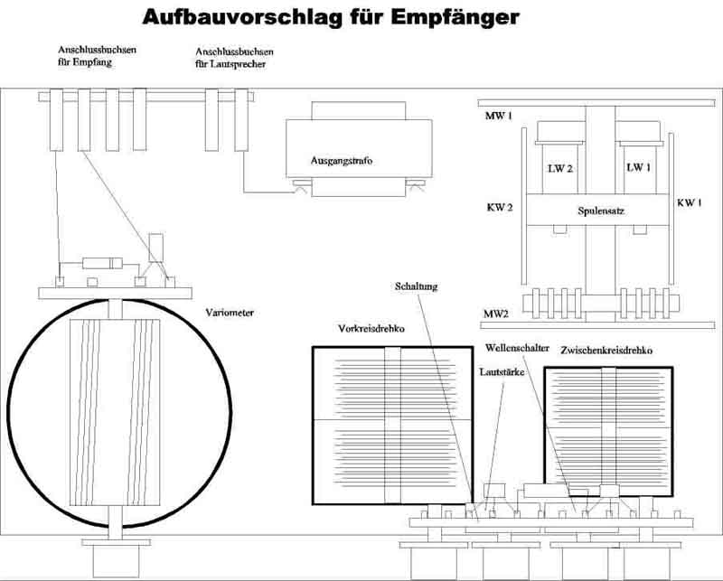

    Beispiel für den Aufbau des Spulensatzes:
    6. Lautsprecher
    Da dieser Empfänger ein wirkungsgradstarkes Gerät ist, muß das der Lautsprecher ebenfalls sein. Sehr gut geeignet sind Mittelton-Hornlautsprecher. - Und jetzt wird die Tiefenbeschneidung im Audion wahrscheinlich auch klar sein.
    Frequenzen, die nicht vorhanden sind, müssen auch nicht verstärkt werden (besser für die Leistungsbilanz des Gerätes).
    Das Gerät soll nicht schön klingen, sondern einfach mal laut sein (ist es auch).
    Ich habe einen Trichterlautsprecher, basierend auf einem Mitteltontreiber gebaut, zu sehen in Jogis Bastelbude.
    7. Ausgangsübertrager
    Gut geeignet ist der kleine 100 V Anpassübertrager von Conrad-Electronic (primär den Eingang 0,625 W, sekundär den 4 Ohm-Eingang benutzen, ergibt ein Z von 32 Kohm (bei 8 Ohm des Lautsprechers)).
    Besser ist es, einen Trafo selbst zu wickeln. Beispiel:
    Kern M55, Prim: 6000 Wdg., Sec: 50 Wdg.
    Man könnte den Trafo so wickeln (meiner ist so): 1500 / 50 / 1500 / 50 / 1500 / 50 / 1500 Wdg. (3 x 50 Wdg parallel), die 1500 in Reihe ergeben 6000 Wdg. und ein Z des Lautsprechers von 8 Ohm ergibt primär 96 kOhm.
