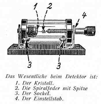

Um die Schaltung so authentisch wie möglich zu halten, wurde ein Detektor (siehe nächstes Bild) eingebaut.
Wahlweise kann über den Schalter S1 auf den Detektor oder auf die Röhre umgeschaltet werden. Der Schalter S2 schaltet die Heizung, mit dem 50-Ohm-Heizregler kann die Empfindlichkeit (und die Lautstärke) des Empfängers verringert oder verbessert werden.
