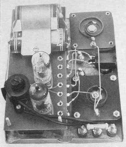

Näheres über Aufbau und Verdrahtung zeigen euch die zwei Abbildungen. Für dieses Gerät hatte ich ein Eisenblech-Kästchen (Länge 150 mm, Breite 12 mm, Tiefe 90 mm) verwendet, und die Drehkondensatoren, der Ausschalter und die Antennen- bzw. Kopfhöreranschlüsse werden auf der Innenseite des Eisenbleches montiert, s. d. erste Bild ganz oben. Eine Pertinaxleiste, die etwa halb so groß wie die Grundfläche des Eisendeckels ist, enthält die Batterien, die Röhren, die Spule und die sonstigen Schaltorgane. Ihr seht im obigen Bild rechts die beiden Drehkondensatoren, den Schalter und die Buchsen. Daneben ist die Pertinaxleiste zu erkennen, die in einem Abstand von etwa 30 mm vom Eisenblech aufgeschraubt wird.

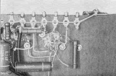

Das nächste Bild zeigt einen Blick auf die Unterseite der Pertinaxleiste.
Hier seht ihr die Röhrenhalter-Anschlüsse sowie einige kleine Widerstände und Kondensatoren, die sich aus der Schaltung ohne weiteres ergeben.
Wichtig sind kurze Gitter- und Anodenleitungen. Im übrigen sind weder Aufbau noch Verdrahtung besonders kritisch, so daß ihr in dieser Hinsicht bestimmt leicht zurechtkommen werdet. Ihr erkennt eine Beihe von Lötösen, die eine schnelle Verbindung zwischen den Teilen auf dem Eisenblech und denen der Pertinaxplatte vermittelt.
Vor dem Einschalten des Gerätes müßt ihr euch unbedingt von der richtigen Schaltung des Heizkreises überzeugen. Keineswegs darf an den Sockelanschlüssen der Röhren die Anodenspannung liegen, weil die Röhren sonst sofort durchbrennen. Sorgfältiges Arbeiten ist also unter allen Umständen angebracht.
Soll das Gerät leicht transportiert werden können, so hindert man die Röhren zweckmäßigerweise durch Gummibänder am Herausfallen. Verwendet ihr so wie ich ein stabiles Metallgehäuse, so läßt sich das Gerät mit Hilfe von Schellen leicht an der Querstange eines Fahrrades anbringen.
Zweckmäßigerweise fügt ihr zwischen die Querstange und die Schellen starke Gummibeilagen, damit die beim Fahren auftretenden Stöße etwas gedämpft werden. Wenn ihr die Verdrahtung stabil ausführt (dicke Schaltdrähte!) und auf saubere Lötungen achtet, ist der Empfänger auch einer ziemlich robusten Behandlung gewachsen.
