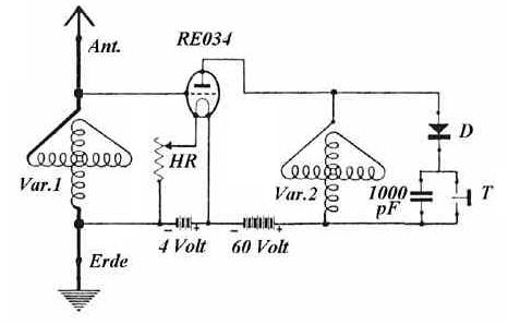

- Doch zunächst erst einmal die Schaltung dieses Empfängers :
Es ist die Schaltung, die ich an anderer Stelle meiner Homepage bereits einmal vorgestellt hatte.
Wie man erkennen kann, beruht das Empfangsprinzip dieses Gerätes auf der Funktionsweise eines (späteren) Zweikreisers. Mit dem linken Kreis wird die Antenne eingespeist und auf eine zu empfangene Frequenz abgestimmt, diese Frequenz wird mit der nachfolgenden Röhre verstärkt; im anschließenden zweiten Kreis erfolgt die Feinabstimmung auf den zuvor eingestellten Sender.
(Im Schaltbild eingezeichnet ist die Röhre RE 034; es läßt sich aber auch z.B. eine RE 084 verwenden, - ich werde eine RE 144 einsetzen weil sie, durch das helle Leuchten des Heizfadens im Betrieb, am schönsten aussieht.)
Die Demodulation, die Gleichrichtung, erfolgt durch den Detektor, im Schaltbild rechts außen.

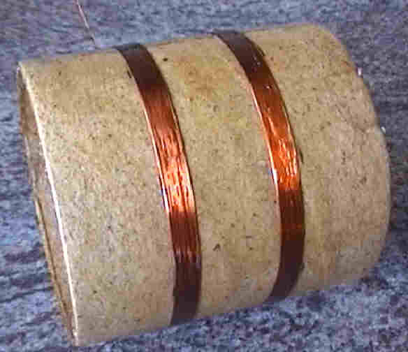

Zunächst wird (beispielsweise) ein festes Papprohr besorgt, ich verwendete eines mit einem Durchmesser von ca. 80 mm sowie einer Länge von 90 mm für die äußere, feste Spule.

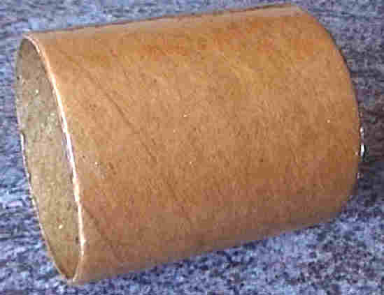

Dieses Röhr wird zunächst einmal mit Zaponlack (oder ähnlichem Isolierlack) gut getränkt, danach gut austrocknen lassen.
Das folgende Foto zeigt das fertig lackierte, getrocknete Papprohr.

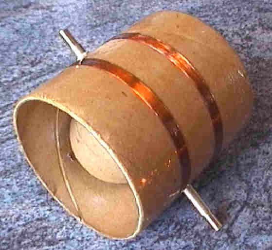

Im nächsten Bild erkennt man das fertig gewickelte Rohr, es wurde von mir mit 2 x 17 Windungen / 0,5 mm CuL bewickelt. Die Wicklung wurde in einem durchgehend gewickelt, so daß 34 Windungen entstanden - in der Mitte mit einer 20 mm breite Lücke, diese wird für die später einzusetzende Achse benötigt.

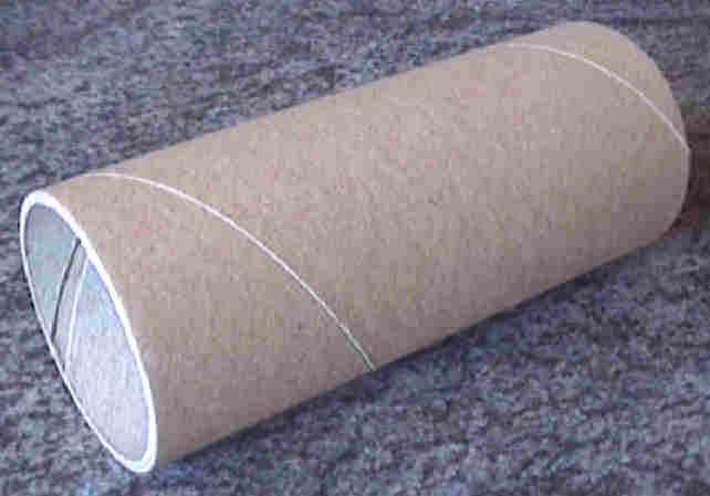

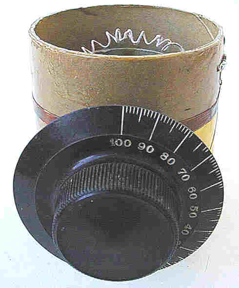

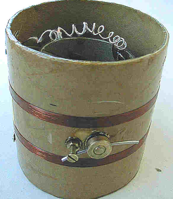

Für das bewegliche Innenrohr wird ein entsprechend dünneres Rohr mit einem Durchmesser von 55 mm verwendet.

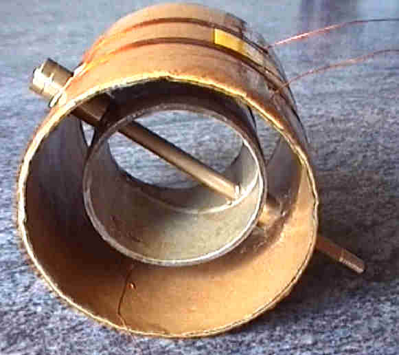

Von diesem Papprohr schnitt ich, nachdem ich es mit Zaponlack gut getränkt hatte und nach anschließendem trocknen, ein exact 50 mm langes Stück ab. Mit einem 6 mm-Bohrer bohrte ich dann in genauer Mitte erst durch das größere Außen-, dann durch das kleinere Innenrohr durch. - Hier muß auf äußerste Sorgfalt geachtet werden, hier darf der Bohrer nicht "wandern", also aus der Mitte verrutschen !
Eine von einem Freund hergestellte (Hallo, Wolfgang ! - Danke, mal wieder..) 6 mm-Messingachse mit einer (vorläufigen Länge von 130 mm steckte ich durch die Bohrungen der beiden Rohre. - Im Moment sieht das Ergebnis noch so aus :
Das innere Rohr läßt sich mit der Achse völlig frei drehen.

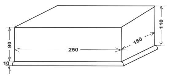

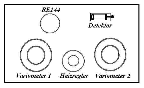

Meinen Freund Peter habe ich inzwischen den "Bauplan" des Gehäuses gegeben, dieses wird wieder aus 10 mm dicker Eiche angefertigt. - Hier zeige ich noch den "Bauplan":
Wie man erkennt, plante ich das Gehäuse-Oberteil in leicht geneigter Form; die vordere Frontwand soll eine Höhe von 90, die hintere von 110 mm besitzen. Die Variometer plane ich liegend, in Längsrichtung nebeneinander. - Zwischen den beiden Variometern habe ich den Heizungsregler eingeplant.
Auf dem nächsten Bild eine Skizze, wie ich mir die Oberseite vorstelle :
Die Röhre RE 144 soll etwas versenkt in das Gehäuse eingesetzt werden, evtll. mit einem Messingkragen versehen, ähnlich wie bei dem Empfänger mit den beiden HF-Verstärkerstufen. Ob die Röhre etwas seitlich versetzt oder genau in die Mitte plaziert wird, weiß ich im Moment auch noch nicht so genau..

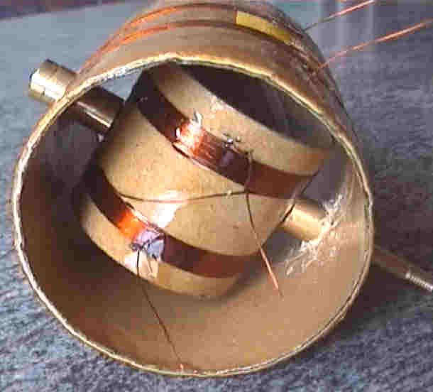

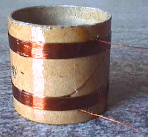

Das nächste Foto zeigt einen der beiden, mittlerweile fertig gewickelten (und noch einmal mit Zaponlack lackierten) inneren, beweglichen Rohre.
Wenn man genau hinsieht, erkennt man das Stück Tesa-Film, welches ich zum sichern, damit er nicht verrutscht, über den Verbindungsdraht zwischen der oberen und unteren Teilwicklung klebte.

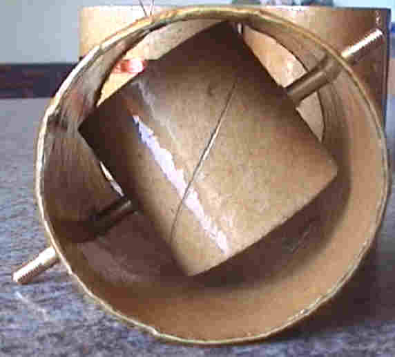

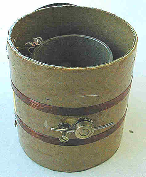

Hier nun einer der beiden (fast) fertig zusammengebauten Variometer, frisch gebohrt (man sieht's noch am Bohrstaub..).
Noch eine Ansicht mit eingedrehtem Innenrohr, - in dieser Stellung hat das Variometer seine größte Kopplung.

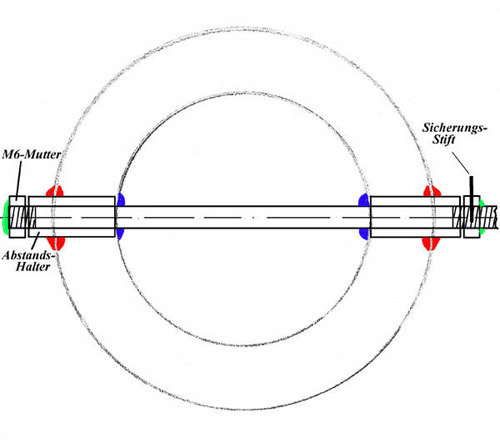

Die beiden 12-mm-Messingrohre, je 20 mm lang und mit einer 6-mm-Innenbohrung, links und rechts auf jeder Seite werden noch mit UHU-Plus Endfest 300 mit dem Außenrohr verklebt, - die 6-mm-Achse wird, innerhalb des Innenrohres, mit diesem verklebt. - Wie ich mir diese Befestigung, diese Verklebung, gedacht habe zeige ich mit der fogenden Skizze :
Man erkennt hier das - schwach eingezeichnete - äußere und innere Variometer-Rohr. Durch dieses Rohr führt die 6mm-Messingachse, an den Enden mit Gewinde versehen. Über die Achse aus 6mm-Messing-Rundmaterial, etwa 130 mm lang, werden an beiden Enden die Abstandsstücke aus Messing-Rundmaterial, 12 mm dick, 20 mm lang, geschoben; - das heißt das das äußere Variometerrohr mit einer entsprechend großen Bohrung versehen werden muß.
Diese Abstandsstücke werden bis zum Innenrohr vorgeschoben um es dort, exakt in der Mitte des äußeren Rohres, zu positionieren.
Das innere Rohr wird an den mit blauer Farbe bezeichneten Stellen mit UHU-Plus-Endfest 300 dauerhaft auf der Achse befestigt - allerdings erst dann wenn man vorher die genaue Position auf der Achse festgelegt hatte - diese muß am in der Zeichnung erkennbaren linken Ende etwas mehr als eine M6-Mutter-Breite aus dem Abstandshalter herausstehen.
Hat man die genaue Position ermittelt, kann die Innenachse mit dem Innenrohr zunächst mit einem Tropfen Sekundenkleber fixiert werden, danach werden die Abstandshalter zurückgezogen, damit sie nicht mit dem anschließenden verkleben mit UHU-Plus nicht mit verklebt werden können - dieses ist unbedingt zu verhindern !
Nach dem verkleben und dem aushärten der Klebestellen werden die Abstandshalter wieder auf richtige Position gebracht - dabei fest an beiden Seiten an das innere Rohr herangeschoben. Nun werden die Abstandshalter, wie in der Zeichnung mit roter Farbe gekennzeichnet, mit dem Außenrohr verklebt.
Sind diese Klebstellen ebenfalls ausgehärtet werden die beiden Messingmuttern auf die Achse geschraubt, bis sie an die Abstandshalter stoßen - sie dürfen aber nicht zu fest verschraubt werden, - hier muß ein winzig kleiner Abstand zwischen Mutter und Abstandshalter verbleiben. Die Muttern werden mit einem Tropfen Sekundenkleber verklebt, das genügt. - Allerdings nur an den äußeren, mit grüner Farbe gekennzeichneten Stellen, die Muttern dürfen nicht mit den Abstandshaltern verklebt werden !
Zum Abschluß wird noch mit einem dünnen Bohrer ein Loch in die - in der Zeichnung rechts eingezeichnete - Mutter gebohrt, bis durch die Achse durchgebohrt. Hier hinein wird dann der links erkennbare Sicherungsstift eingesetzt und auch mit Sekundenkleber verklebt. - Gegen diesen Sicherungsstift stößt dann ein im Deckel senkrecht eingesetzter weiterer Sicherungsstift und verhindert somit ein überdrehen des Variometers.
Somit kann dann eine 180 Grad-Drehung des inneren Rohres erfolgen - obwohl eine 90 Grad-Drehung vollkommen ausreichend wäre.

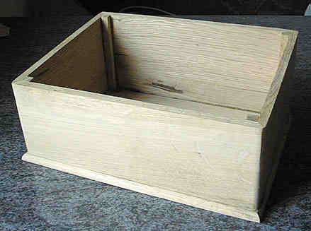

Nun ist auch mittlerweile das Gehäuse fertig, Peter sei Dank. Ich muß es nur noch nachschleifen, etwas beizen und abschließend mit Nitro-Mattlack lackieren :

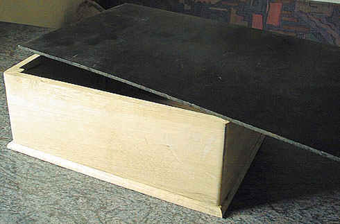

Auf dem nachfolgenden Bild erkennt man die herrliche (und kaum noch erhältliche) 3 mm dicke Hartgummiplatte, sie ist allerdings noch viel zu groß; nach dem zuschneiden muß sie nachpoliert werden um die feinen Kratzer auf der Oberfläche zu entfernen.

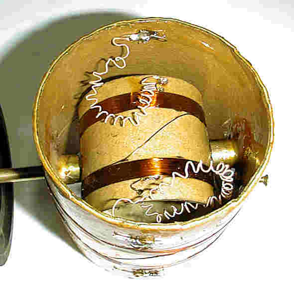

Die nächsten Fotos zeigen die bereits fertigen Variometer :
Mit HF-Litze, auf einem 5-mm-Draht gewickelt und vorsichtig vom Draht heruntergezogen erhielt ich einen Spiral-Draht, der die Verbindung von der inneren zur äußeren Spule herstellt.
Durch Achse und Mutter bohrte ich mit einem 1,5-mm-Bohrer und steckte einen Edelstahl-Draht durch diese Bohrung, welcher aber, sobald vorhanden, durch einen gleichdicken Messingdraht ersetzt wird. - Eine 3-mm-Messingschraube, von der Innen- und Außenseite des Rohres mit je einer Mutter mit Unterlegscheibe (aus Messing !) gehalten und gekontert, bildet den Anschlag, so daß die innere Spule nicht zu weit verdreht werden kann, es ist auf etwa 180 Grad einstellbar, wie auf dem nächsten Bild erkennbar ist.
- Zum Schluß noch eine Draufsicht auf den fertigen Variometer.
Gut erkennt man (wie ich hoffe) die Verbindungen von der inneren zur äußeren Spule.

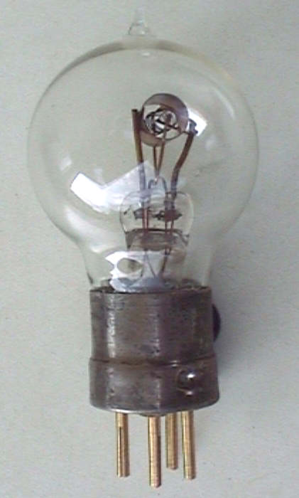

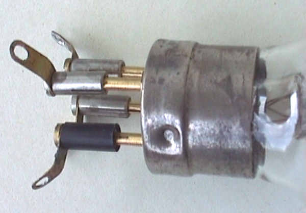

In der Zwischenzeit wurde mir von einem Bekannten hier aus meiner Heimatstadt ein fürstliches Geschenk gemacht : eine französische TM - Röhre. Der Sockel besteht aus einem verzinkten Messingkragen mit einem Keramikeinsatz wie er um 1920 verwendet wurde, die 4 Anschlußstifte bestehen aus (wegen starker Korrosion von mir gereinigten) Messingstiften, welche 2,8 mm dick (auch ungewöhnlich, normalerweise wurden 3-mm-Stifte verwendet) und eingeschlitzt sind.
Die genaue Bezeichnung kann man leider nicht erkennen, weil der Aufdruck fehlt. - Dieses wäre aber nichts ungewöhnliches, wie mir ein befreundeter Röhrensammler verriet. Diese Röhre entspricht in etwa einer RE 034 - sie ist also die Ideal-Röhre für die obige Schaltung. Deshalb werde ich nicht, wie geplant, eine RE 144 verwenden, sondern diese wunderschöne "Französin".
Vom erwähnten Freund, dem Röhrensammler, bekam ich - auch als Geschenk - die notwendigen Anschlüsse an diese Röhre. Üblich waren damals einzelne Fassungen, wie man auf dem folgenden Bild erkennen kann - erst später verwendete man überwiegend komplette Fassungen.
