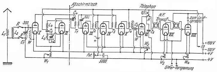

- Das folgende Bild zeigt nun die Schaltung.
Mit der aperiodischen Antennenspule L1 ist induktiv die Spule L2 gekoppelt, die mit dem Drehkondensator C1 den Gitterkreis der ersten Röhre bildet. Die Anode dieser Röhre liegt am Gitterkreis der zweiten Röhre, die als Oszillator geschaltet ist (Spule L3 und Drehkondensator C2). Durch die Spule L4 ist der Anodenkreis der Oszillator-Röhre II auf den Gitterkreis rückgekoppelt.
Zwischen L3 und L4 liegt ein Kondensator C3 = 1000 pF oder größer, der die Schwingungsneigung erhöht. Ferner liegt zwischen dem Gitter der Röhre II und der Anode der Röhre I die auf eine bestimmte Zwischenfrequenz (ZF) abgestimmte Primärwicklung des ersten Hf-Transformators HF 1. - An diesen schließen sich weitere HF- Transformatoren, HF 2, HF 3 und HF 4 an.
Die dazugehörigen Röhren sind die mit III - VI bezeichneten. Die letztere Röhre ist durch das RC-Glied (Gitter-Widerstand mit parallelgeschaltetem Kondensator) als Gleichrichter geschaltet.
Durch das Draht-Potentiometer (400 Ohm) kann man die einzelnen ZF-Verstärkerstufen zum Selbstschwingen bringen. - Die richtige Einstellung des Poties liegt kurz vor dem Einsetzen der Eigenerregung des ZF-Verstärkers.
Ein einziger Heizungsregler dient, mit Ausnahme der zweiten Röhre, als Heizwiderstand - diese Röhren müssen daher gleiche Charakteristik aufweisen, d.h. es müssen alles die gleichen Röhren sein.
Die zweite Röhre kann dagegen direkt an die Heizleitung gelegt werden.
Die eingezeichneten Widerstände W haben einen Wert von 2 MegOhm, der vor dem Gitter der Röhre VI liegende Kondensator hat einen Wert von 250 pF.

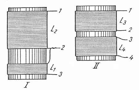

Für den Aufbau werden zunächst die Spulenrohre angefertigt. Diese bestehen aus Pertinax, Kunststoff oder auch aus Pappe. - Wird eine Papp-Röhre verwendet, muß sie, wie ich es mittlerweile genügend oft beschrieben hatte mit Zaponlack lackiert werden.
Die Rohre müssen einen Außendurchmesser von 75 mm aufweisen. Das Rohr für die Spule I muß eine Länge von 150 mm, das Rohr für Spule II eine Länge von 100 mm haben. Sie werden, so wie man es im folgenden Bild erkennt mit 0,8 mm dickem Kupferdraht bewickelt. - Ich verwende CuL, diese ist 2-fach mit Naturseide umsponnen, grün eingefärbt - also ganz genau so wie diese Spulen damals hergestellt wurden.
Der längere Spulenkörper I wird zunächst mit 8 Windungen bewickelt, welches die aperiodische Antennenspule L1 ergibt. Im Abstand von 35 mm von dieser Wicklung wird in gleicher Wicklungsrichtung die nächste Wicklung L2 aufgebracht, sie wird mit 60 Windungen gewickelt. - Damit ist die Spule I fertig.
Der kürzere Spulenkörper II erhält ebenfalls zwei Wicklungen, in gleicher Wicklungsrichtung, auch in gleicher Wicklungsrichtung wie bei Spule I.
Die obere Wicklung L3 besteht aus 25 Windungen, wobei Anfang 1 und Ende 2 mit dem Gitter und dem Heizfaden der zweiten Röhre in Verbindung stehen - siehe Schaltbild.
Die zweite Wicklung L4 wird mit einem Abstand von 10 mm von der ersten aufgebracht, sie besteht aus 30 Windungen, deren Anfang 3 mit der Anode der Röhre II und dem Ende 4 mit der Anodenbatterie verbunden wird - siehe Schaltbild.
Die Drahtenden der Spulen werden durch je zwei Löcher gesichert und später an die Verbindungsdrähte gelötet. Diese Spulen gelten für einen Wellenbereich von 200 - 600 m, also für Mittelwelle.
Idealerweise wird die fertig gewickelte Spule einmal mit Zaponlack-Spray (!!) zum Fixieren eingesprüht - es kann aber auch Kunststofflack-Spray, z.B. der Fa. Kontakt-Chemie, verwendet werden. - Wird mit Seide umsponnener Draht verwendet, vorher mit einer Probe des Drahtes einen Test machen, ob die Seide den Lack überhaubt verträgt und sich nicht dadurch auflöst. - Bei Verwendung von Zaponlackspray ist allerdings nichts zu befürchten.
Am unteren Ende werden - als Füße - drei kleine L-Stücke aus Messingblech angebracht um die Spulen auf dem Grundbrett befestigen zu können.

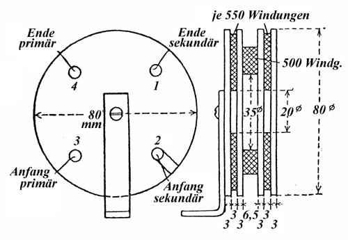

Nun kommen wir zu den HF-Transformatoren.
Zunächst werden die vier Körper HF 1 bis HF 4 hergestellt, wie es aus der Zeichnung im folgenden Bild erkennbar ist.
Die Spulenkörper bestehen aus Hartgummischeiben oder, idealerweise, "aus dem vollen" gedrehten Hart-PVC oder ähnlichem Isoliermaterial. - Auch Pertinaxscheiben oder, auch hier, "aus dem vollen" gedrehtes Pertinax wäre sehr empfehlenswert. - Zu beachten ist, daß keinerlei Maßabweichung zwischen den vier Körpern entstehen darf, es müssen absolut identische Körper sein ! - Die Maße des Spulenkörpers entnimmt man der Zeichnung.
Die Mitte der Spule wird, wie zu sehen ist durchbohrt, damit sie mit einer 4- oder 5-mm-Messingschraube an einem Messingwinkelstück befestigt werden kann - bei Verwendung von Scheiben werden diese auch gleichzeitig damit zusammengehalten.
Die Wicklungen der Spulen HF 2 bis HF 4 sind identisch. Sie werden in der Mitte jeweils mit einem 0,3 mm dickem Kupferdraht mit je 500 Windungen bewickelt. Die beiden sekundären seitlichen Spulen werden, in gleicher Wickelrichtung, mit je 550 Windungen 0,25 mm-Draht bewickelt.
Ist eine Seite fertig gewickelt wird der Draht durch je ein durch die inneren Seitenwände gebohrtem 1-mm-Loch durchgezogen bis zur nächsten Außenkammer, wo dann mit den nächsten 550 Windungen weitergewickelt wird - der Draht wird also über die mittlere Primärwicklung geführt.
Durch kleine seitliche Löcher oder Einschnitte werden dann alle Drahtenden zu einer Seite herausgeführt - siehe Zeichnung.
Die Anfänge der Primärwicklungen gehen zum + Pol der Anodenbatterie, bzw. dem drehbaren Arm des Draht-Poties, während die Enden der Primär- und Sekundärwicklungen mit Anode und Gitter der ZF-Verstärkerröhren verbunden sind.
Eine Ausnahme macht die Primärwicklung des ersten als Filter dienenden Transformators HF 1 - dieser wird nicht mit 500 sondern mit nur 300 Windungen in der Mitte gewickelt. Da zwischen seinen Drahtenden ein Kondensator von genau 280 pF liegt, entspricht seine Eigenfrequenz trotzdem der der anderen Spulen. - Sehr wichtig ist, daß dieser Kondensator (nach Möglichkeit ein Keramischer) genau diese angegebene Kapazität besitzt ! - Mit Meßgerät ausmessen !! - Es wäre ratsam, einen Drehkondensator zu verwenden und diesen einmalig auf diesen Wert einzustellen, falls ein Festkondensator mit diesem Wert nicht zu beschaffen ist.
Äußerst wichtig ist auch, daß alle HF-Trafos auf die gleiche Frequenz, die zwischen 4500 und 10000 m liegen kann, abgestimmt sind. Meistens genügt es nicht, sie mit der genau gleichen Windungszahl zu bewickeln. Es wäre ratsam, sie in einem Meßlabor durch Präzisionsmeßgeräte abstimmen zu lassen.

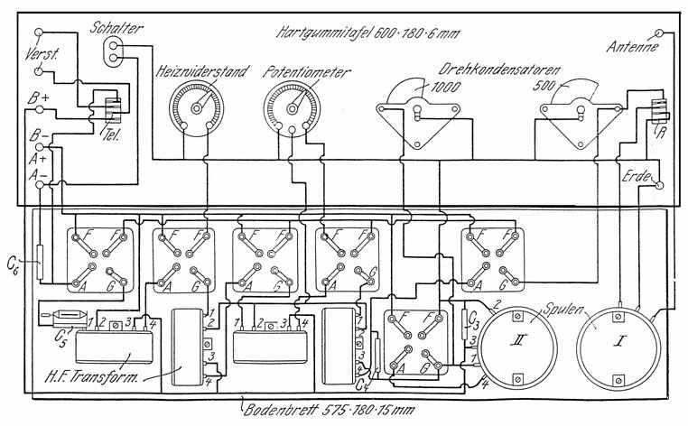

Damit die HF-Trafos sich nicht gegenseitig beeinflussen können werden sie, wie in der folgenden Zeichnung zu erkennen, die den Gesamtaufbau darstellt, um jeweils 90 Grad zueinander versetzt auf dem Bodenbrett befestigt - jeweils vor dem dazugehörigen Röhrensockel, damit die Drahtverbindungen so kurz wie möglich werden.
- Leider ist beim Zeichnen der Europa-Röhrensockel der Fehlerteufel aktiv geworden - keiner ist unfehlbar.. - auch ich nicht.. : die hier eingezeichneten Anschlüsse F, F und A, für Faden (Heiz-Faden), Faden und Anode sind falsch eingesetzt worden. Dieses aber nun zu korrigieren würde bedeuten : alles neu zeichen... Man muß nun auf folgendes achten : Das links eingezeichnete F für Faden (Heizung) soll A, für Anode, sein, der mit A bezeichnete Anschluß ist dann der zweite F - Anschluß, der nach links unten gehört !
Als letztes werden auf der Bodenplatte dann die weiteren Bauteile, die sechs Röhrensockel und die beiden Eingangsspulen, wie ersichtlich angebracht.

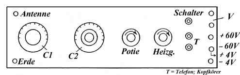

Auf der Frontplatte werden dann, wie man in der folgenden Skizze erkennt, die beiden Drehkondensatoren C1 und C2 befestigt, sowie das Drahtpotentiometer, der Heizungsregler, die Ausgangsbuchsen für den Kopfhöreranschluß, der Schalter sowie die Buchsen für Antenne und Erde.
- Ob man die Stromanschlußbuchsen auf der Frontplatte oder lieber auf der Rückseite befestigen will, möge jeder für sich selbst entscheiden.

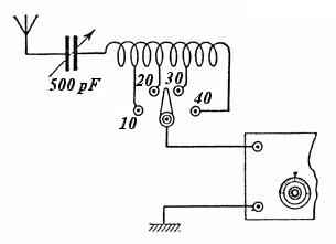

Die Länge der (Außen-) Antenne spielt für den Empfang keine wesentliche Rolle, da der Antennenkreis aperiodisch ist. - Sollte jedoch die Abstimmbarkeit nicht scharf genug sein, empfiehlt es sich, an die Antenneneingangsbuchse einen Sperrkreis anzubringen, wie er schon im Reflex-Empfänger beschrieben wurde.
Da hierbei aber der Sperrkreis anders aufgebaut wird, zeige ich auf der nächsten Zeichnung die Schaltung dieses Sperrkreises, man sieht wie dieser an den Super-Het angeschlossen ist.
Es wird eine sogenannte "Quetsche" verwendet, welche etwa einen Wert von 500 pF aufweisen sollte. Diese wird mit einer Stufenspule von 4 x 10 Windungen Windungen angeschlossen, wie es die Zeichnung darstellt. Die Windungen werden mit einem 0,5 - 0,8 mm dickem Draht, CuL, auf einem Rohr von ca. 75 mm Aussendurchmesser gewickelt. Mit einem Stufenschalter werden dann die einzelnen Kreise dieser Sperrkreisspule geschaltet.
