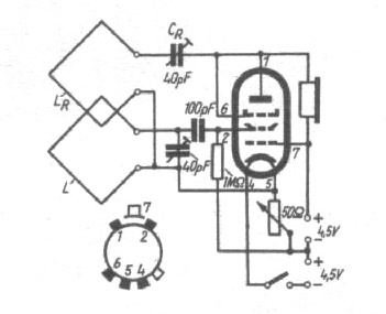

Die Schaltung im ersten Bild zeigt ein Rückkopplungsaudion in Raumladungsschaltung, Bremsgitter an Anode.
Besonders geeignet wäre zum Beispiel die Röhre RV 2,4 P 700. Die Stromversorgung erfolgt aus zwei 4,5-V-Taschenlampenbatterien.
Um ein gutes Einsetzen der Rückkopplung zu erreichen, darf der Kopfhörer (es muß ein hochohmiger Kopfhöhrer verwendet werden, - sollte ein Kristallhörer Verwendung finden so muß er mit einem 50 kOhm-Widerstand parallel geschaltet werden) nicht überblockt werden, Lautsprecherempfang ist jedoch nicht möglich.

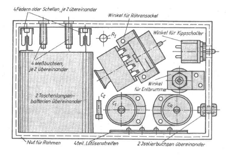

Die Innenmaße des Gehäuses betragen 150 x 85 x 40 mm. Die vier Seitenwände erhalten eine etwa 12 mm breite und 2 mm tiefe Nut zur Aufnahme der Rahmenantenne; möglichst dicht an der Bodenseite damit auf den Seitenflächen noch Platz für Kippschalter und Buchsen verbleiben.
- Um vorstehende Teile zu vermeiden empfiehlt es sich, die Köpfe der Buchsen ins Holz einzulassen. Röhrensockel und der 50-Ohm-Heizwiderstand (Entbrummer) werden mittels kleiner Aluminiumwinkel befestigt. Die Einstellung dieses Widerstandes erfolgt von außen durch ein Loch im Deckel.
Durch ein zweites Loch kann der Rückkopplungstrimmer nachgestellt werden. Ein vierteiliger Lötösenstreifen an einer Innenlängswand legt die Enden der Rahmenantenne und Rückkopplungsspulen fest. Für MW bekommt der Rahmen 18 Windungen, die Rückkopplungswindungen betragen 10 Windungen bei 40 pF. In der Nähe des Lötösenstreifens erhält die Nut für den Rahmen vier nach dem Gehäuseinneren führende Löcher, durch die die Litze und Rahmendraht durch Isolierschlauch geschützt an die Lötösen herangeführt werden. - Letztere dürfen auf der Streifenrückseite nicht das Holz berühren; ggf. einen dünnen Streiten Isoliermaterial unterlegen.
Die Rückkopplungswindungen sind gegensinnig zur Antennenwicklung zu wickeln. Praktischerweise werden über den Windungen einige Lagen Isolierband angebracht.
Bei Inbetriebnahme wird erst der Heizwiderstand auf Mittelwert eingestellt, danach wird die Röhre eingesetzt und der Widerstandswert so lange vermindert, bis die Röhre 2,4 Volt Heizspannung erhält.
Darauf dreht man den Rückkopplungstrimmer so weit, bis das Knacken Schwingungseinsatz anzeigt. Beim Durchdrehen des Trimmers wird man den gewünschten Sender mit einem bestimmten Festkondensator einpfeifen können (Fläche des Empfangsrahmens in Richtung auf den Sender drehen - ausprobieren!). Die Einstellung der Trimmer ist kritisch und geschieht am besten mit einem Isolierstab.
Einfacher Ist der Abgleich, wenn man an die entsprechenden Lotösen einen Drehkondensator von 500 pF behelfsmäßig anklemmt.
Zum Schluß wird der Rückkopplungstrimmer nachgestellt auf einen Wert, der nahe am Schwingungseinsatz liegt.
Läßt später die Heizspannung nach, weil die entsprechende 4,5-Volt-Flachbatterie leer wird, wird der Heizwiderstand etwas verringert.
Der Anodenstromverbrauch beträgt etwa 3 mA, die hierfür benutzte 4,5-Volt-Flachbatterie hält also sehr lange.
