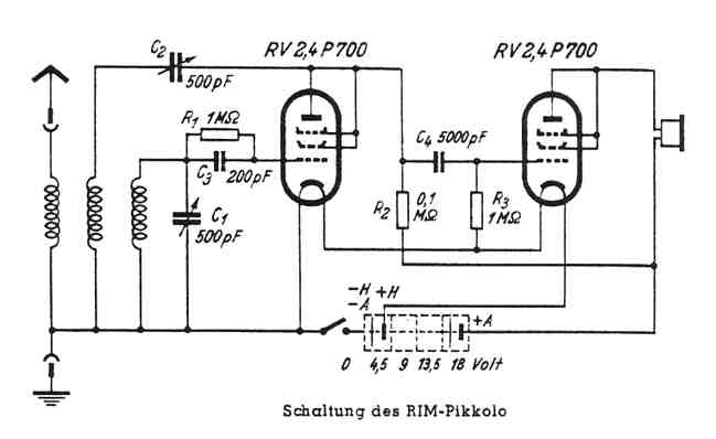

Ein Empfänger dieser Art ist der im Rim-Labor entstandene R I M - P i c c o l o, ein Taschenempfänger mit zwei Röhren für Kopfhörerempfang, der sich durch geringes Gewicht (1200 Gramm) und niedrigen Preis (komplett mit Röhren, jedoch ohne Batterien und Holzgehause DM. 20.-) auszeichnet, ferner dadurch, daß er leicht nachgebaut werden kann. Er eignet sich infolgedessen auch für den Anfänger.
Der RIM-Pikkolo ist ein williger Begleiter bei Bergtouren und Ausflügen, beim Sport und bei Wochenendfahrten. Er stellt jederzeit den Kopfhörerempfang des Ortssenders bzw. des nahen Bezirkssenders sicher, abends bringt er sogar eine ganze Reihe von Stationen.
Nach der Schaltung ist es ein Audionempfanger mit Rückkopplung und nachfolgender Niederfrequenzstufe.
Als Röhren werden solche des Typs RV 2,4 P 700 in Triodenschaltung benutzt, die aus einer Taschenlampenbatterie geheizt werden. Drei weitere Taschenlampenbatterien liefern die Anodenspannung.

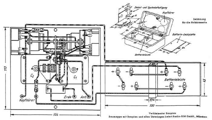

Der Aufbau des Empfängers ist denkbar einfach. Die Lichtbilder und der verkleinerte Bauplan zeigen alles Nähere. Die Teile sitzen sämtlich auf einer Frontplatte aus Pertinax und nehmen mit dieser einen Teil der Holzkassette in Anspruch, während der freibleibende Raum durch die Batterien eingenommen wird. Quergestellt ist eine Batterieleiste befestigt, die mit Rundkopfschrauben zur Stromabnahme versehen ist. Der Deckel der Kassette hat Platz für den Kopfhörer und etwas Antennenleitung."

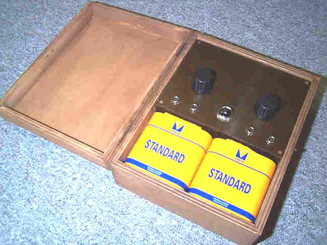

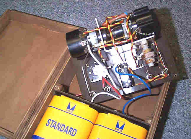

Auf den folgenden Fotos erkennt man das fertig aufgebaute und funktionsfertige Gerät :
