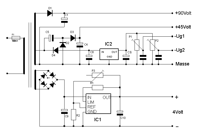

Das erste Bild zeigt die Schaltung der Netzanode. Siegfried hatte auch noch zusätzlich eine weitere negative (Gittervor-) Spannung in die Schaltung eingebaut - z. B. mein Projekt "Geradeaus-Empfänger mit zwei Hochfrequenz-Verstärkerstufen", hier auf der "Bastelschule", benötigt eine zweite negative Gittervorspannung.
Die in der Schaltung eingezeichneten Trimmer sind Spindeltrimmer, für die neg. Gittervorspannung werden 20-kOhm-Typen verwendet; der Spindeltrimmer, mit der die Heizspannung auf genau 4 Volt eingestellt werden kann, hat einen Wert von 500 Ohm.
Bitte beachten - die Minus-Heizung muss mit Masse verbunden werden, das wurde im Schaltbild nicht eingezeichnet!

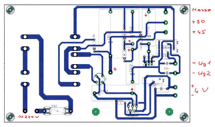

Das nächste Bild zeigt die Platine, allerdings von der Bestückungsseite.

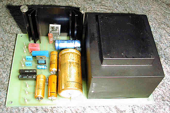

Die fertig aufgebaute Netzanode sieht dann folgendermaßen aus - Siegfried sandte mir eine solche zu:

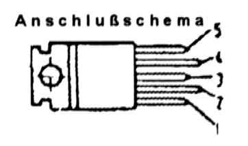

Noch ein paar Worte zum IC L 200: Es ist ein hervorragender Regler für programmierbare Spannungen und Ströme. Die folgende Skizze zeigt das Gehäuseanschlußbild dieses IC's.

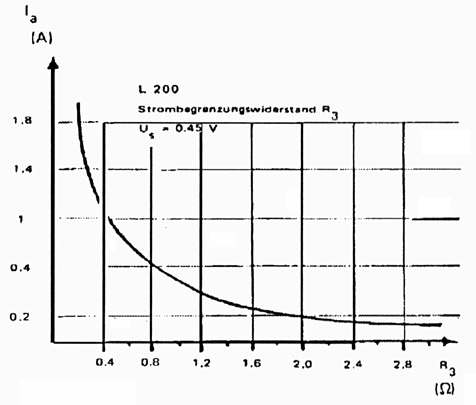

Das nächste Bild zeigt ein Diagramm, welches das Verhältnis des Widerstandes R 3 zum Ausgangsstrom darstellt.
Wie man erkennt, erhält man bei Verwendung eines 1-Ohm-Widerstands (wie in der Netzanode verwendet) einen Ausgangsstrom von ca. 0,5 Ampere. Würde man einen 0,5-Ohm-Widerstand einbauen, erhielte mal eine Ausgangsstrom von ca. 1 Ampere; bei 0,2 Ohm wären es dann schon 2 Ampere.
