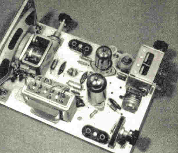

Mechanischer Aufbau
Da auf den Langwellenbereich verzichtet wird, entfällt der Wellenschalter.
Rechts neben dem Doppeldrehkondensator (Oppermann, Luftdrehko mit Feintrieb; Kugelgelagerte Achse; 2 x 500 pF; Best.-Nr. DA 750; Preis 12,85 DM) sind alle Bauteile der HF-Vorstufe, die Röhre EF 80, die Spulen L 1, L 2, sämtliche Widerstände und Kondensatoren sowie die Antennen- und Erdbuchse untergebracht. Neben dieser Doppelbuchse Bu 1, Bu 2 ist der Lautstärkeregler P 1 montiert. Die Doppelbuchse Bu 3 dient als Anschluß für einen Zweitlautsprecher. Die übrigen Bauteile werden organisch zwischen die bereits vorhandenen Schaltelemente eingefügt.
