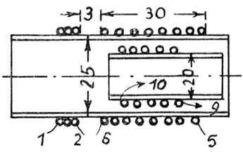

Das nachfolgende Bild zeigt die Konstruktion der KW-Spule.
Diese wird auf ein Pertinax- oder Kunststoffrohr nach den angegebenen Maßen gewickelt. Die Rückkopplungsspule sitzt innerhalb auf einem kleineren Rohr und kann verschoben werden. Die günstigste Stellung wird durch probieren festgelegt und die Spule in dieser Lage dann durch Einschieben schmaler Isolierstreifen festgeklemmt.

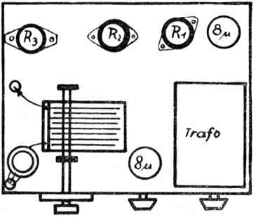

Als Drehkondensator wurde ein Luftdrehko verwendet, der sich sehr gut bewährt hat. Die nächste Skizze zeigt die Verteilung der Bestandteile im Versuchsgerät.
Die Siebdrossel montiert man am zweckmäßigsten unter das Chassis, wenn man mit kleinen Chassis-Abmessungen auskommen will. Die Anschlußbuchsen für Antenne und Erde wurden an der Rückseite angeordnet.
Die Mittel- und Langwellenspule werden unter dem Chassis neben der seitlichen Buchsenleiste auf einem Pertinaxstreifen so befestigt, daß die Eisenkerne wenigstens 2 cm vom Chassisblech entfernt sind. Die Kurzwellenspule ist neben dem Drehkondensator untergebracht, um sehr kurze Verbindungen im KW-Kreis zu erzielen.
Da die Endröhre leicht zur Selbstschwingung neigt, ist besonders darauf zu achten, daß die mit der Anode in Verbindung stehenden Leitungen nicht auf die Gitterleitungen einwirken können, um unerwünschte Rückkopplungswirkungen zu vermeiden. Beim Anschluß der Elektrolytkondensatoren ist auf die richtige Polung zu achten. Bei der Inbetriebsetzung des Gerätes ist es empfehlenswert, Anodenspannung und -strom der Endröhre zu kontrollieren, um die Röhre vor Überlastung zu schützen.
