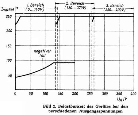

Um die positive Spannungsquelle bei jeder Einstellung von 0 bis 400 V praktisch gleich stark belasten zu können, wurden für sie drei umschaltbare Bereiche vorgesehen.
Der erste Bereich erstreckt sich von 0 bis 140 V, der zweite von 130 bis 270 V und der dritte von 260 bis 400V. Innerhalb dieser Bereiche läßt sich die gewünschte Spannung mit einem Potentiometer einstellen. Die negative Spannung kann mit einem zweiten Potentiometer durchgehend von 0 bis 200 V verändert werden.
Wie aus den Kennlinien in Bild 2 hervorgeht, beträgt die Belastbarkeit des positiven Teils fast lückenlos 250 mA. Lediglich bei Ausgangsspannungen von etwa 17 V an abwärts geht der zulässige Strom bis auf 220 mA zurück.
Im negativen Teil können von 200 V bis herab zu 120 V 90 mA entnommen werden, unter 120 V entsprechend weniger. Dieser Strom reicht in der Praxis völlig aus, da man den negativen Teil hauptsächlich für Gitterspannungen benutzen wird.

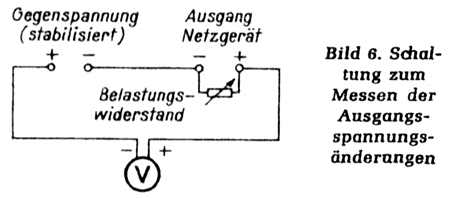

Zum Messen der Spannungsabweichungenwurde nach Bild 6 mit der Ausgangsspannung des Netzgerätes eine stabilisierte Gegenspannung von etwas geringerem Wert in Reihe geschaltet.
Die Änderung der sich ergebenden Differenzspannung bei Belastung und bei Änderung der Netzspannung durch einen Stelltransformator konnte im kleinsten Spannungsbereich eines Vielfachinstrumentes dann leicht abgelesen werden.

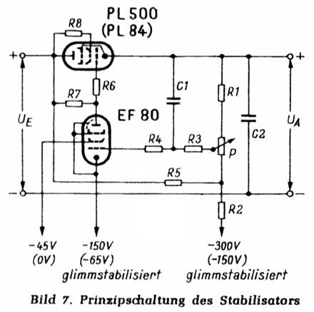

Die Grundschaltung der zwei Stabilisatoteile ist in Bild 7 wiedergegeben. Der positive und der negative Teil unterscheiden sich lediglich durch die Werte der glimmstabilisierten Hilfsspannungen und durch die Typen der verwendeten Längsröhren.
Die in Klammern stehenden Angaben gelten für den Stabilisator mit der gegen Masse negativen Ausgangsspannung.
Die vom Siebkondensator des Gleichrichterteils kommende, unstabilisierte Eingangsspannung UE gelangt auf die Anode der Längsröhre und wird als stabilisierte Ausgangsspannung UA an der Kathode abgenommen. Es besteht also die Beziehung :
UA = UE - Anodenspannung der Längsröhre.
Zur Erklärung der Wirkungsweise sei angenommen, daß die Spannung UA infolge erhöhter Stromentnahme oder infolge Rückgangs der Netzspannung ein wenig sinke. Hierdurch wird die Gitterspannung der Steuerröhre EF 80 um einen entsprechend kleineren Betrag, der sich aus dem Teilerverhältnis der Widerstände R 1, P und R 2 ergibt, negativer. Dies hat zur Folge, daß der Anodenstrom der Röhre EF 80 und damit auch der Spannungsabfall am Widerstand R 7 abnimmt. Abnehmender Spannungsabfall an R 7 bedeutet jedoch nichts anderes als ein Positivwerden des Steuergitters der Längsröhre, da dieses über die Widerstände R 6 und R 7 mit dem Pluspol der Eingangsspannung in Verbindung steht.
Der Innenwiderstand der Längsröhre und ihre Spannung Anode - Kathode gehen demnach zurück, so daß die Ausgangsspannung wieder auf den zuvor eingestellten Wert steigt. Die gewünschte Stabilisierung ist also erreicht. Weicht die Spannung UA aus irgend einem Grunde nach oben vom Sollwert ab, so arbeitet die Regelung in umgekehrtem Sinn. Darüber hinaus gleicht die Automatik auch weitgehend die am Eingang vorhandene Welligkeit aus.
Um die Brummspannung am Gitter der Steuerröhre voll wirksam werden zu lassen und sie so ausgangsseitig am stärksten zu unterdrücken, wurde der Kondensator C 1 vorgesehen. Er läßt die 100-Hz-Restwechselspannung nahezu ungehindert zum Gitter gelangen. Sie braucht daher nicht wie die langsameren Schwankungen ihren Weg über die Widerstände des Spannungsteilers zu nehmen, wo sie entsprechend abgeschwächt würde.
Die soeben beschriebene Rückwärtsregelung wird von einer Vorwärtsregelung noch unterstützt. Diese arbeitet über den Widerstand R 5 und läßt die Änderungen der Eingangsspannung ebenfalls am Gitter der Steuerröhre wirksam werden. R 5 besitzt einen solchen Wert, daß die Stabilisierung ein wenig überkompensiert erfolgt.
Das Potentiometer P dient zum Einstellen der Ausgangsspannung. Je weiter man den Schleifer nach "oben" zu bewegt, desto mehr nimmt der Anodenstrom der Steuerröhre zu und die Spannung UA ab. Beim Bereichswechsel werden die Widerstände R 1, R 2, R 5 und die Anodenwechselspannung des Netztransformators umgeschaltet. Durch das Umschalten der Transformatorspannung wird erreicht, daß die von der Längsröhre zu übernehmende Spannung UE - UA auch bei kleineren Ausgangsspannungen keine allzu hohen Werte annimmt. Man könnte sonst das Netzgerät nicht fast im gesamten Bereich mit 250 mA belasten, ohne die zulässige Anodenverlustleistung zu überschreiten. - Der Kondensator C 2 ist ein zweiter Siebkondensator.
Die glimmstabilisierten Hilfsspannungen werden als Vergleichsspannungen für die Steuerröhre benutzt. Sie halten die Kathode und das am Glimmstabilisator liegende Ende des Widerstandes R 2 auf festem Potential gegenüber der Minusleitung der Ausgangsspannung, die den Bezugspunkt der gesamten Schaltung bildet. Das Gitter der Steuerröhre kann daher nur von den Spannungen UE und UA beeinflußt werden und nicht von den Versorgungsspannungen, die für diese Röhre erforderlich sind.

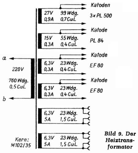

Die Leitungen a und b stehen mit der Primärwicklung des Heiztransformators in Verbindung, der in Bild 9 dargestellt ist.
Alternativ kann eine der beiden 6,3-Volt-Ausgangswicklungen gegen eine 12-Volt-Wicklung, mit jeweils einer 4- und einer 5-Volt-Anzapfung, aufgebracht werden. Somit hätte man wesentlich mehr Möglichkeiten, verschiedene Röhrentypen anschließen zu können.
Hierzu werden anstatt den 23 Windungen 45 Windungen aufgebracht; die erste (4-Volt-) Anzapfung erfolgt bei der 14. Windung, bei der 18. Windung erfolgt der 5-Volt-Anschluß. Um den Platz auf dem Wickelkörper für die zusätzlichen Windungen zu erhalten darf der Draht hierbei nicht mehr, wie bei der 6,3-Volt-Wicklung, 1,5 mm dick sein - er muß auf 1,2 mm verringert werden was aber immerhin noch einer Stromstärke von ~ 3 Amp. entspricht.
Es sind vier getrennte Heizkreise erforderlich, da die Längs- und die Steuerröhren verschiedenes Kathodenpotential haben. Um die Heizfäden nicht "schweben" zu lassen, sondern ihnen ein definiertes Potential zu geben, ist jede Heizwicklung zugleich an die Kathode angeschlossen. Die beiden 6,3-V-Wicklungen mit je 5 A Belastbarkeit führen an Buchsen auf der Frontplatte des Gerätes.
Wickeldaten und Kerngröße des Heiztransformators gehen ebenfalls aus Bild 9 hervor.

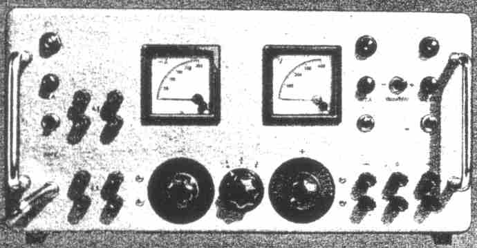

Zum Aufbau des Gerätes wurde ein Leistner-Gehäuse Nr. 4as verwendet. Es besitzt die Abmessungen 440 mm x 210 mm x 210 mm und ist bereits vom Hersteller ausreichend mit Entlüftungslöchern versehen.
Die Anordnung der Bauteile auf der Frontplatte (Schalter, Potentiometer, Instrumente, Buchsen, Signallampen, Sicherungen, Netzkabeleinführung) ist aus dem folgenden Bild ersichtlich.
Zur Montage der Potentiometer und des Bereichsschalters wurde ein 3 mm starkes Aluminiumblech 60 mm x 200 mm benutzt. Es wird über vier Abstandsrollen aus Messing von der Frontplatte entfernt gehalten. Die Rollen sind je 20 mm lang, haben einen Durchmesser von 8 mm und ein Innengewinde M 3.

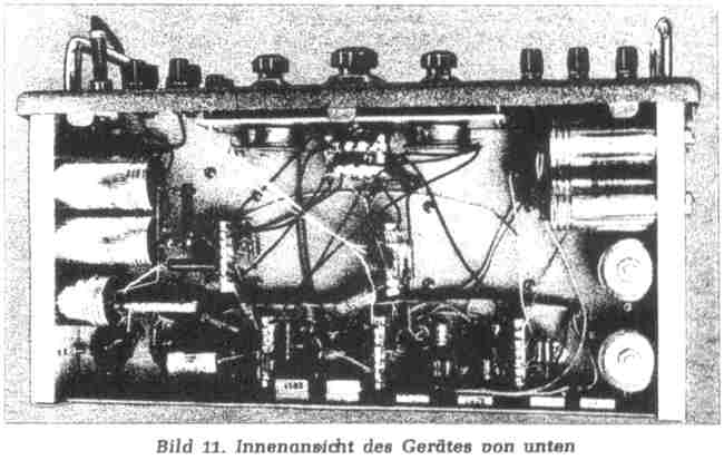

Die übrigen Bauelemente sind auf dem Chassis und auf dem unteren Teil der Chassis-Seitenwände befestigt. Ihre Lage ist aus den Bildern 10 und 11 zu erkennen.
Die MP-Kondensatoren C 1 und C 2 müssen ihrer Höhe wegen in das Chassis eingelassen und mit Laschenspannbändern angeschraubt werden.
Um an den Seitenwänden des Gestells keine Wärmestauung entstehen zu lassen, wurden sie oberhalb des Chassis mit Entlüftungslöchern versehen. - Unterhalb des Gehäuses befinden sich vier Gummifüße.
Zum Verdrahten wurde Schaltdraht 0,8 mm SUL benutzt. Die Heizleitungen bestehen aus 1 mm SUL.
