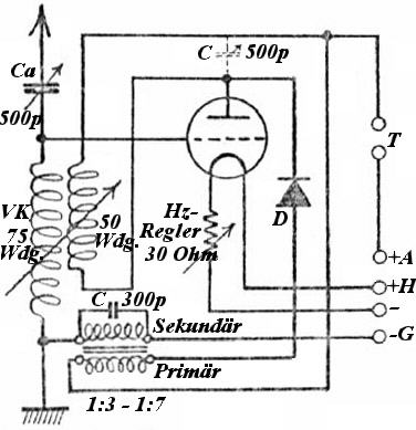

Daß Gerät arbeitet einmal als Hochfrequenz-Verstärker, dann als Gleichrichter und endlich als Niederfrequenz-Verstärker.

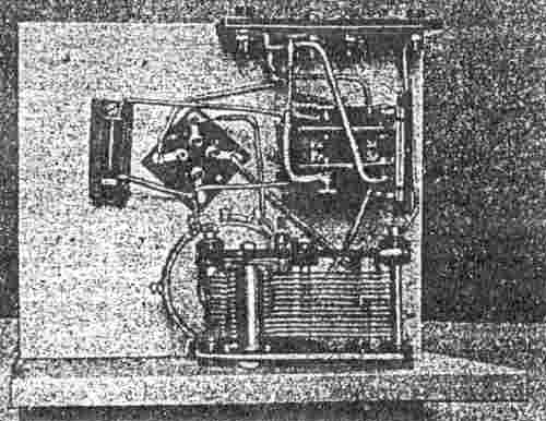

Wie schon weiter oben erwähnt bietet der Bau weiter keine Schwierigkeiten. Die Anordnung der Einzelteile ist aus dem nachfolgenden Bild ersichtlich.
Ich bitte die schlechte Bildqualität zu entschuldigen..
Die Inbetriebnahme geht wie folgt vor sich :
Nachdem Antenne, Erde, Batterien und Lautsprecher angeschaltet worden sind, wird der Röhre durch Betätigung von R (Heizungsregler) der nötige Heizstrom zugeführt, VK lose gekoppelt und Ca voll hereingedreht.
Hat der Detektor sicheren Kontakt, so wird man schon jetzt den Ortssender vernehmen.
Durch etwas festere Kopplung von VK und herausdrehen von Ca (langsam), wird man dann ohne Schwierigkeiten die Stellung gefunden haben, welche befriedigenden Lautsprecherempfang bietet. Sollte dies nicht der Fall sein, so prüfe man, ob der Detektor Kontakt hatte, indem man ihn entfernt. Tritt hierdurch keine Lautstärkenverminderung ein, so ist dies ein Zeichen dafür, daß der Fehler am unsicheren Kontakt lag.
Meist werden beim Anschluß des Transformators Fehler gemacht. Man achte darauf besonders.
Die Röhre dient sowohl zur Hochfrequenz- wie auch zur Niederfrequenz-Verstärkung und muß klangreinen und lautstarken Empfang ermöglichen, also eine sogenannte Endverstärker- oder Lautsprecherröhre sein.
Wer "mutig" ist, kann die Schaltung getrost auch einmal als Fernempfänger in Betrieb nehmen. - Nur wird es sich dann zur besseren Einstellung empfehlen, VK lose gekoppelt zu lassen und den gestrichelt eingezeichneten Drehkondensator C2 (500 pF) anzuschalten und statt jener Kopplung zu bedienen! Allerdings wird sich dann bei Zimmer- oder Behelfsantenne die Hinzuschaltung einer Niederfrequenzstufe notwendig machen.
Die Anodenspannung muß einer Endverstärkerröhre entsprechend hoch sein, also mindestens 90 Volt betragen.
Die Gittervorspannung kann von der Anodenbatterie abgenommen werden und wird mit 4,5 bis 6 Volt bei den meisten Röhren richtig bemessen sein.
Hinweis : Anstatt des Kristalldetektors kann auch eine Germaiumdiode, wie z.b. OA 79, eingesetzt werden, somit erspart man sich die Probleme mit der Auffindung des Diodenkontaktes.
