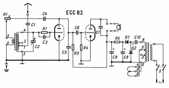

Die Schaltung
Das linke System der Röhre ECC 82 arbeitet als rückgekoppeltes Audion, bei dem der Rückkopplungsgrad mit dem Regler R 1 eingestellt wird. Das rechte System wird als Nf-Verstärker betrieben. Auf einen Ausgangsübertrager wird verzichtet, der Kopfhörer liegt unmittelbar in der Anodenleitung. Diese Maßnahme ist in diesem Ausnahmefall unbedenklich (keine Berührungsgefahr), denn die Anodenspannung des Gerätes beträgt nur rund 20 V. Allerdings müssen die Wicklungen des Transformators T einwandfrei voneinander isoliert sein !

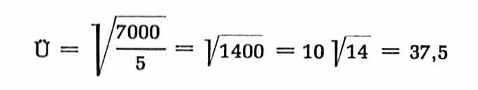

Im Netzteil findet der bereits erwähnte Lautsprecherübertrager Verwendung. Er wird mit seiner hochohmigen 7 KOhm-Wicklung an das 220-V-Netz angeschlossen. Man kann leicht nachrechnen, daß dann an seiner niederohmigen 5 Ohm-Wicklung rund 6 V Wechselspannung liegen, mit denen sich die ECC 82 heizen läßt.
Das Übersetzungsverhältnis beträgt also 37,5 so daß sich die Spannungs-Abwärts-Transformation wie folgt ergibt: 220 / 37,5 = ~ 6 Volt
Aus der 8-Ohm-Anzapfung gewinnt man über C 10 die erforderliche bescheidene Anoden-Gleichspannung. Die beiden Dioden G 1 und G 2 arbeiten als Spannungsverdoppler und laden C 9 auf rund 21 V auf, von denen hinter dem Siebglied R 5 / C 8 noch 18 bis 19 V zur Verfügung stehen. Das reicht für den vorliegenden Zweck völlig aus.
Gleichfalls zur Senkung der Baukosten trägt bei, daß C 8 bis C 10 Niedervolttypen und daher billig sind.
Ferner wird im rechten System der Doppelröhre auf ein Katoden-R/C-Glied verzichtet, weil die erforderliche Gittervorspannung durch Anlaufstrom an R 4 entsteht.
Um ausreichende Rückkopplung zu erhalten, muß C 4 evtll. bis auf 220 pF vergrößert werden und der günstigste Wert von C 1 ist zu erproben.

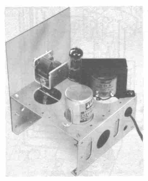

Der Aufbau

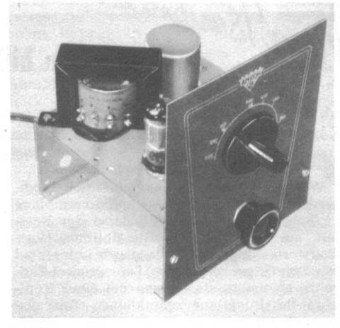

Das nächste Bild zeigt, wie das Chassis angefertigt wird und aus dem übernächsten Bild geht hervor, wie man die Einzelteile auf dem Chassis anordnet.

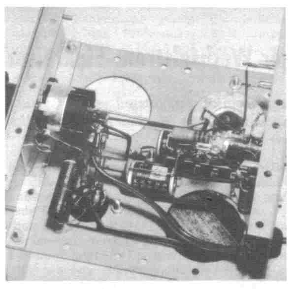

Zur Verdrahtung benutzt man verzinnten 0,6 - mm isoliertem Kupferdraht. Die Drahtführung kann in allen Einzelheiten aus dem nächsten Bild entnommen werden.
Der Abstimmkondensator C 2 ist an der Frontplatte zu befestigen.
Die in den vorigen Bildern eingezeichneten und umrandeten Großbuchstaben A bis D dienen als Hilfe, sie zeigen an, wie eine in der Unteransicht des Chassis verlaufende Leitung oberhalb desselben anzuschließen ist. Am besten beginnt man mit dem Verdrahten der Leitung A, dann folgen B, D und E. Die beiden Drähte C (220 V~) sind dicht beieinander zu verlegen (am besten verdrillen) vorsichtshalber durch einen Isolierschlauch zu ziehen und eng an das Chassis anzudrücken. Zwischen der Spule und dem auf dem Bild nichtbenutzten großen runden Ausschnitt sitzt eine Lötösenleiste mit fünf Lötfahnen, die als Verdrahtungsstützpunkte dienen. In der Mitte rechts vom folgenden Bild ist diese Leiste gleichfalls gut zu erkennen. (Der erwähnte große runde Ausschnitt wurde für eine evtll. vorgesehene Erweiterung mit einer Lautsprecher-Röhre vorgesehen.)

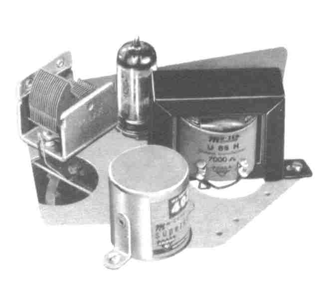

Als MW-Empangsspule (Audionspule) kann eine handelsüble verwendet werden, z.B. wie auf den Bildern ersichtlich die Spule Nr. 402 der Fa. Amroh - oder man wickelt sie sich auf einem Siemens- oder Goerler-Schalenkern-Bausatz. Die auf dem Bild eingezeichnete linke Spule (Rückkopplung) sollte etwa 10 Wdg. aufweisen, die rechts eingezeichnete Spule insgesamt etwa 55 Windungen, bei Anzapfungen bei der 25. und der 30. Windung (Antennenanzapfung).
Die nächsten Bilder zeigen zum Abschluß noch einmal den Empfänger aus verschiedenen Positionen.
