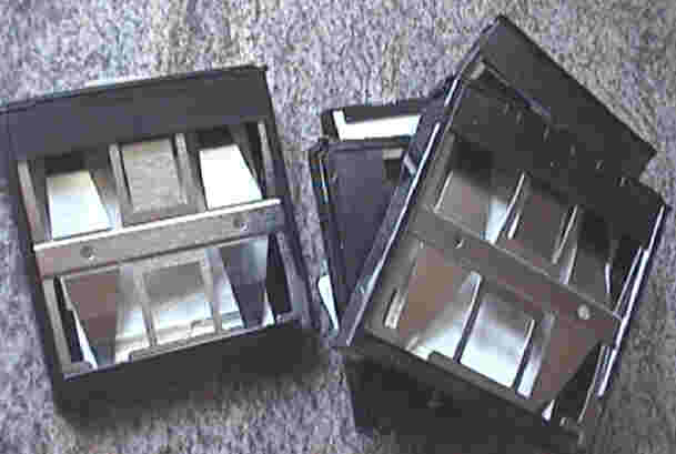

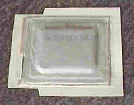

Zuerst müssen leere Polaroid-Sofortbild-Kassetten besorgt werden - also solche, deren 10 Bilder Inhalt genutzt wurden. In dieser leerfotografierten Kassette befindet sich eine Batterie, deren Spannung ziemlich genau 5 Volt beträgt - bei einer Leistung von einigen Ampere. - Das erste Foto zeigt solche "leergeschossenen" Kassetten:

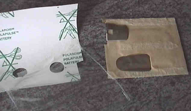

Diese Kassetten werden aufgebrochen, deren Inhalt, der wie folgt aussieht entnommen.

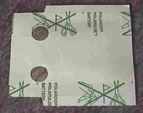

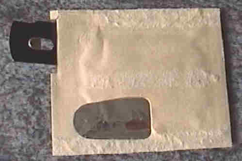

Die Rückseite sieht so aus:

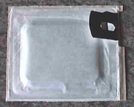

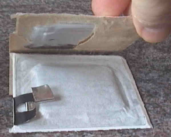

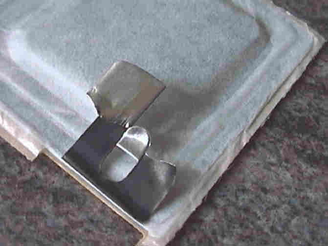

Mit einer scharfen Klinge wird an der Oberseite die Klarsichtfolie angeritzt und die Batterie entnommen :

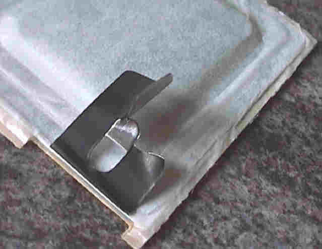

Die auf dem Bild oben erkennbare Anschlußlasche wird wie auf dem nächsten Bild erkennbar so weit zurückgebogen
- daß sie, wie auf dem folgenden Bild zu sehen auf der Vorderseite aufliegt.
Nun wird von der Außenseite der Lasche her, mittig, wie zu sehen diese bis zur Hälfte eingerissen (oder -geschnitten)
- und umgebogen, so daß die Metallschicht nach oben zeigt.

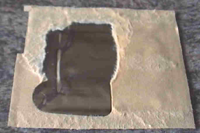

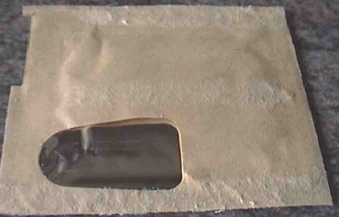

Im nächsten Schritt wird die Batterie umgedreht, daß die Rückseite noch oben zu liegen kommt.
Wie im folgenden erkennbar wird die Papieröffnung bis zur anderen Seite der Batterie großzügig vergrößert.

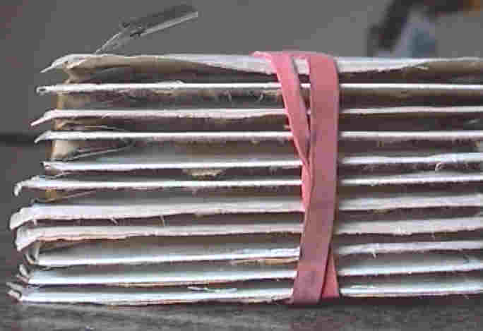

Diese Arbeitsschritte macht man dann genau so mit der nächsten Batterie und legt sie so wie im nächsten Bild zu sehen übereinander. - Wie man gut erkennen kann kommt die vergrößerte Papieröffnung genau auf die Papierlasche der unteren Batterie zu liegen, beide Batterien bekommen so den notwendigen Kontakt, sind hierdurch in Reihe geschaltet.

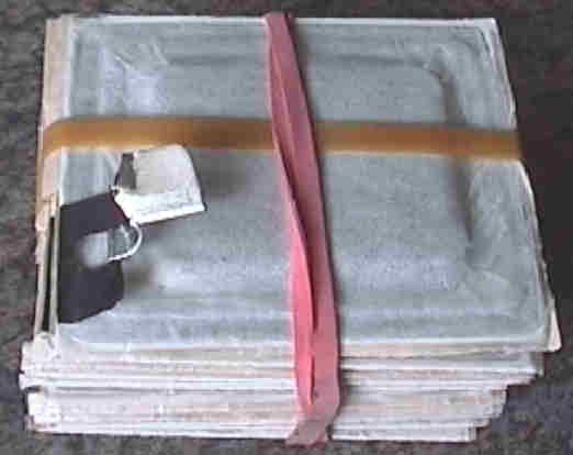

Das folgende Foto zeigt einen aufgeschichteten Stapel dieser so vorbereiteten Batterien - man kann recht gut die einzelnen Kontakte zwischen den Batterien erkennen. - Mit starken Gummibändern werden sie zusammengehalten und fixiert.
- Hier noch einmal eine Draufsicht auf den Batterie-Stapel.

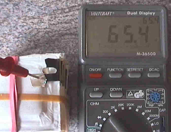

Mit dem Meßgerät erkennt man eine Spannung von bereits über 65 Volt.
Mittlerweile erreiche ich, mit den bereits von mir gesammelten Batterien, eine Gesamtspannung von gut 90 Volt. - In einigen Tagen werde ich, wie ich hoffe, die noch fehlenden Batterien gesammelt haben, so daß ich eine Gesamt-Anodenspannung von 120 - 140 Volt erreiche. Mit dazwischengelegten Kontaktstreifen aus Kupferfolie kann ich die benötigten Spannungsschritte von ca. 40 Volt, 60 Volt, 90 Volt, etc. leicht herausführen.
