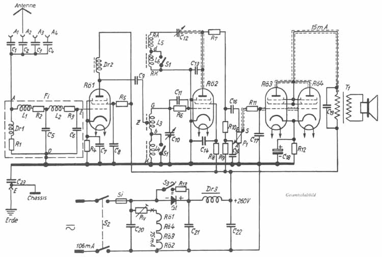

Die Schaltung.
Die HF-Stufe
Zur Anpassung an sehr lange Hochantennen und an kümmerlichste Behelfsantennen sind vier kapazitiv (C 1 bis C 4) an die HF-Stufe angekoppelte Antennenanschlüsse vorgesehen, die in jedem auch noch so verzweifelten Fall eine ausreichende Trennschärfe gewährleisten. Welche der vier Buchsen benutzt wird, ist ohne Einfluß auf die stets gleichbleibende Sendereinstellung. Infolge dieses großen Vorteils wird man wohl gern ein gelegentliches Umstecken der Antenne in Kauf nehmen und es nicht als große Mehrarbeit empfinden. Noch einmal sei hier festgestellt, daß ein zusätzlicher Sperrkreis wirklich überflüssig ist.

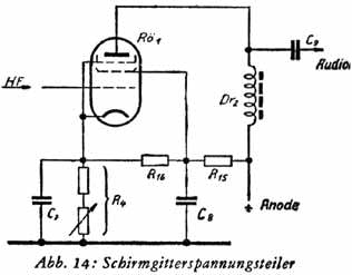

Statt des üblichen abgestimmten Gitterkreises liegt das Filter Fi vor dem Gitter der HF-Röhre. Gegen Erde liegt hier die Drossel Dr 1 die für Mittelund Langwellen etwa den gleichen Widerstand hat. Vor dem Gitter folgt dann eine aus 2 Spulen L 1, L 2 und den beiden dazugehörigen Kondensatoren C 5, C 6 bestehende HF-Siebkette, die so bemessen ist, daß alle Frequenzen unter 150 kHz und oberhalb 1500 kHz gesperrt werden. Hierdurch werden Kurzwellenstörungen, Netzbrummen usw. vermieden und vor allem ein auffallend guter Empfang der Langwelle gesichert, der bei einem normalen Einkreiser stets nur mäßig ist. Das ganze Eingangsfilter, einschließlich der drei Dämpfungswiderstände R 1 - R 3 kann man selbst herstellen oder evtl. noch aus alten Beständen seines Rundfunkhändlers beziehen.
Die Gittervorspannung für die HF-Röhre Rö 1 wird durch Spannungsabfall am Widerstand R 4 gewonnen, der durch den Kondensator C 7 abgeblockt wird. Wer eine Übersteuerung der Rö 1 sicher vermeiden will, kombiniert diesen Kathodenwiderstand R 4 aus dem unveränderlichen Teil 500W und dem Potentiometer 10 kW (siehe nebenstehende Abbildung).
Dann ist die Lautstärkeregelung mittels P1 vor der Endröhre überflüssig; an die Stelle von P 1 tritt als Gitterableitung ein fester Widerstand von 1 MW. Allerdings muß dann die Röhre RV12 P 2001 verwendet werden, da nur diese eine Regelkennlinie aufweist. Im Mustergerät hat sich die Lautstärkeregelung mit P 1 im NF-Teil so gut bewährt, daß bisher eine HF- seitige Lautstärkeregelung überhaupt nicht vermißt wurde.
Die Anodenspannung wird direkt vom Netzteil ohne zusätzliche Siebmaßnahmen über die HF-Drossel Dr 2 der Röhre 1 zugeführt. Ihre Schirmgitterspannung erhält die Röhre von Plus Anode über den Widerstand R 5, der gegen Minus durch Kondensator C 8 verblockt ist. Die Ankopplung der HF-Röhre an das Audion erfolgt mittels der bewährten Anordnung Drossel Dr 2 / Block C 9. Dieser Kopplungsblock C 9 ist in seiner Größe außerordentlich wichtig und entscheidend für ein einwandfreies Arbeiten des Empfängers, denn er bestimmt das Verhältnis "notwendige Trennschärfe zur gewünschten Lautstärke und einwandfreien Wiedergabe"!
Versuche ergaben (bei dem im Mustergerät verwendeten "H"-Eisenkern-Spulen) für C 9 einen günstigen Wert von 35 pF. Sollte dieser Wert zur Zeit nicht zu beschaffen sein, kann man sich durch Parallelschalten geeigneter Kondensatoren helfen. Es empfiehlt sich jedoch nicht, den Kopplungskondensator C 9 veränderlich zu machen, da dadurch ein zusätzlicher Bedienungsknopf geschaffen würde; dieser Mehraufwand steht in keinem Verhältnis zum tatsächlichen Erfolg.
Das Audion
DerAudionspulensatz L 3 - L 6 stellt ein sehr wichtiges Einzelteil unseres Gerätes dar; er ist daher vor dem Einbau äußerst kritisch zu prüfen!
Mit der Güte der Spulen steigt und fällt die erwünschte Leistung des Empf ängers !
Geübte Bastler wickeln sich den Spulensatz selbst, weniger Erfahrene gehen besser zu ihrem Händler, der heute schon wieder recht brauchbare Spulen liefern kann. Man muß dann nur das Anschlußschema der gekauften Spulen mit den Anschlüssen dieser Schaltung vergleichen.
Die Ankopplung der durch Rö 1 verstärkten HF-Schwingungen an das Audion erfolgt nicht direkt am gitterseitigen Ende der Spule L 3, sondern in ihrer Mitte an der Anzapfung Z. Im Zusammenwirken mit dem richtig bemessenen Kondensator C 9 erhält man so den gewünschten Grad von Trennschärfe und Lautstärke. Die Schaltung der Empfangsgleichrichterstufe Rö 2 ist völlig normal. Infolge der besonderen Ausführung der RV 12 P 2000 und ihrer Fassung liegen Gitterblock C 11 und Gitterwiderstand R 6 nicht, wie sonst üblich, in einer Abschirmkappe, sondern sie müssen freitragend montiert werden, unter Beachtung kürzester Leitungen!
Den eigentlichen Abstimmkreis bilden die Spulen L 3, L 4 zusammen mit dem Drehkondensator C 10. Der Rückkopplungsweg wird aus Drehkondensator C 12 und den Spulen L 5, L 6 gebildet.
Durch evtl. Rückkopplungspfeifen werden benachbarte Rundfunkhörer nicht gestört, da die HF-Röhre Rö 1 eine Ausstrahlung verhindert. Der Kondensator C 13, unmittelbar an der Anode, ist mit Minus verbunden und macht den Schwingungseinsatz der Rückkopplung weicher. Wegen der stets vorhandenen Streuungen in den Daten der verschiedenen Röhren stellt man die Größe von C 13 am besten durch Ausprobieren fest, übliche Werte liegen zwischen 50 und 300 pF.
Das Audion arbeitet ohne besonders erzeugte Gittervorspannung. Um den Einbau einer zweiten HF-Drossel zu vermeiden, wurde an deren Stelle mit dem gleichen Erfolg der (induktionsfreie) Widerstand R 7 verwendet.
Kopplung zur Endstufe
Wenn wie hier das Audion eine Pentode aufweist, muß die darauf folgende Stufe in Widerstands-Block-Kopplung (sog. "RC-Kopplung") ausgeführt werden, damit der hohe Verstärkungsfaktor der Röhre möglichst voll ausgenutzt wird. Die Verwendung eines der bekannten alten Niederfrequenztrafos ist hier nicht am Platze! Die Zuführung der Anodenspannung erfolgt daher über die Widerstände R 9, R 10, die durch C 15 gegen Minus verblockt sind. Die Schirmgitterspannung des Audions muß niedriger sein als die der HF-Stufe; infolgedessen wird sie über den hohen Widerstand R 8 zugeführt und mit Kondensator C 14 gegen Minus abgeblockt.
Die durch Röhre 2 gleichgerichtete Empfangsenergie wird am Arbeitswiderstand R 10 abgenommen und über Kondensator C 16 den Gittern der beiden Endröhren zugeführt. Um noch evtl. vorhandene letzte Hochfrequenzreste fernzuhalten, ist das Siebglied R 11 / C 17 vorgesehen. Die Größe von C 17 schwankt zwischen 20 und 200 pF und ist auszuprobieren, da hiervon auch die Wiedergabe abhängt (infolge Benachteiligung der hohen Tonfrequenzen). Als Gitterableitwiderstand dient das Potentiometer P 1 oder - wenn eine bereits hochfrequenzseitige Lautstärkeregelung erfolgt - ein fester Widerstand mit gleichem Wert.
Die Endstufe
Die kleine Röhre RV12 P 2000 ist an sich nicht als Endröhre für Rundfunkempfänger gedacht. Man kann sich aber helfen, indem zwei solche Röhren parallel geschaltet werden. Dann ist es nicht mehr möglich, diese Endröhren-Kombination hinsichtlich Lautstärke und Wiedergabe von einer normalen Endröhre zu unterscheiden.
Allgemein wird heute die Endpentöde bevorzugt, weil sie eine größere Verstärkung und einen besseren Wirkungsgrad besitzt, während die Endtriode verwendet wird, wenn man hervorragende Wiedergabe wünscht. Ein weiterer Vorteil der Triode ist gleichmäßige Wiedergabe des gesamten Tonfrequenzbandes.
Der Verfasser benutzt die Triodenschaltung. Hier erzeugt der Kathodenwiderstand R 12 die nötige Gittervorspannung für beide Röhren; er wird vom Elektrolytblock C 18 überbrückt.
Der richtige Wert für R 12 muß nach bester Wiedergabe gewählt werden. Ein paar Verbuche hierbei sind keine vergeudete Zeit, sondern werden stets mit einer zufriedenstellenden Wiedergabe belohnt! Im Mustergerät ist R 12 = 600W, wobei sich ein Anodenstrom von 14 - 15 mA einstellt.
Im Anodenkreis der Endröhren liegt die Primärseite des Ausgangstransformators T 1. Sie ist durch C 19 überbrückt, um den Klang ein wenig zu dunkeln. Die Größe von C 19 richtet sich nach dem persönlichen Geschmack und wird etwa zwischen 1000 und 5000 pF schwanken. Der Lautsprecher im Mustergerät ist eine permanent-dynamische Kleintype. Eine Tonblende ist nicht erforderlich, da Sprache und Musik einwandfrei wiedergegeben werden.

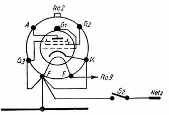

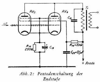

Will man die Endstufe als Pentode ausführen, schaltet man nach dem nebenstehenden Abbild.
Gegenüber der Gesamtschaltung ist nur der Wert für R 12 auf 250W verringert und zusätzlich der Schirmgittervorwiderstand R 14 hinzugekommen, der durch Kondensator C 24 abgeblockt wird. Im übrigen gelten alle Hinweise des vorigen Absatzes sinngemäß.

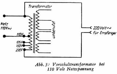

Ungünstiger wird es bei 110-Volt-Netzen. Hier ist der Einschaltstromstoß wesentlich größer, obwohl der reine Empfangsbetrieb auch bei 110 Volt trotz der geringeren Anodenspannung gewährleistet ist.
Bei Wechselstromnetzen (110 Volt) kann man sich dadurch helfen, daß man den Widerstand Rv im Empfänger auf 220 Volt eingestellt läßt und dem ganzen Empfänger einen Transformator vorschaltet (siehe nebenstehende Abbildung).
Dieser braucht nicht groß zu sein, da die maximale Leistungsaufnahme des beschriebenen Empfängers bei 220 Volt nur etwa 24 Watt beträgt. So arbeitet das Gerät trotz des vorhandenen 110-Volt-Netzes wie bei 220-Volt-Netzspannung und erfreut durch eine gute Wiedergabe.
Hinter dem doppelpoligen Netzschalter S 2 folgt die Sicherung Si (Nennstrom etwa 200-300 mA) und zur Unterdrückung von hochfrequenten Störungen, die über das Lichtnetz in den Empfänger gelangen könnten, der Kondensator C 20. Diesem Einzelteil ist erhöhte Aufmerksamkeit zu widmen, da es dauernd an der vollen Netzspannung liegt. Es muß eine Prüfspannung von mindestens 1500 Volt ~ aufweisen.

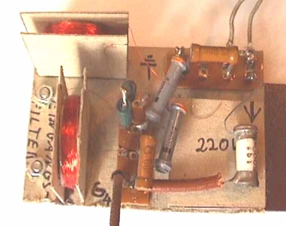

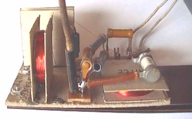

Das Eingangsfilter
Das Eingangsfilter ist am leichtesten zu bauen. Aus Pertinax, Holz oder ähnlichem Material stellt man sich 3 kleine Wickelkörper von 20 mm Durchmesser her (siehe nebenstehende Abbildung).
Nun werden die 3 Spulen Dr 1, L 1, L 2 wie folgt gewickelt:
Spule
Windungszahl
Draht
Dr 1
L 1 = L 2
200
80
0,2mmCuSS
Man kann sich die 3 getrennten Dämpfungswiderstände R 1 bis R 3 ersparen, wenn man gleich mit Konstantandraht 0,15 - 0,18 mm (2 x Seide umsponnen) wickelt. Alle Teile, einschließlich der Kondensatoren C 5 und C 6, bringt man in einem kleinen Abschirmbecher unter (die drei Spulen senkrecht zueinander), darf aber für die Befestigung der Spulen keine Eisenschrauben nehmen. In den Abschirmbecher setzt man zwei isolierte Anschlüsse (A, E), der Erdanschluß (O) liegt am Becher. Für das fertige Filter ist nun noch eine isolierte Befestigung vorzusehen, damit es keine Verbindung mit dem Chassis erhält. Der Anschluß "O" kommt an die Bezugsleitung. Um das fertige Filter auf seine Wirksamkeit zu prüfen, kann man es vor einen Kurzwellenempfänger schalten und sich überzeugen, ob tatsächlich oberhalb 1500-2000 kHz der Empfang unmöglich ist.

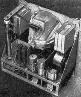

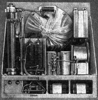

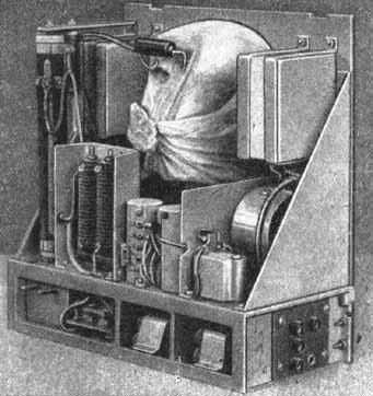

Der Verfasser benutzt als Chassis eine alte Kondensatorwanne eines Mehrfach-Drehkondensators, die mit einer Platte aus Aluminium abgedeckt wird. Darauf werden oben montiert: Netzdrossel Dr 3, Abstimmkondensator C 10, Filter Fi, Widerstand Rv, Trockengleichrichter Gl, Spulensatz L 3 - L 6, HF- Drossel Dr 2, Schalter S 3 (s. Bild).
Man erkennt auf dem Chassis (von links nach rechts): Heizvorwiderstand Rv, Trockengleichrichter Gl (der zweite im Bild sichtbare Gleichrichter wurde später wieder entfernt, da einer genügt!), Spulensatz L3 - L6, Drossel DR 2 mit Block C 9 und Filter Fi. An der Lautsprecherwand sitzen C 21 und C 22. Am Lautsprecher ist Kondensator C 19 sichtbar. - Man beachte die Montage der Netzanschluß-Steckerleiste, der Sicherung und der 4 festgelegten Kondensatoren C7/C8 und C14/C15.

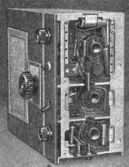

Auf der Unterseite (nächstes Bild) befinden sich zwei kleine und eine große Kammer.

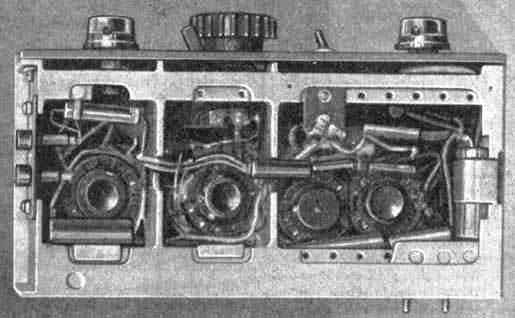

Darin werden zuerst die HF-Röhre, das Audion und die 2 Endröhren so befestigt, daß die Gitteranschlüsse einen Durchbruch nach oben durch die Aluminiumplatte finden.
Auf der kleinen Pertinax-Frontplatte (nächstes Bild) sitzen (von links nach rechts) Rückkopplungskondensator C 12, Wellenschalter S 1, Netzschalter S 1, Lautstärkeregler P 1.
Von links nach rechts: HF-Teil (Rö1), Audionteil (Rö2), Endstufe (Rö3/4). Im HF-Teil liegen die Kondensatoren C1 - C4 und C23 (letzterer deutlich sichtbar), im Rüschschlauch Widerstand R4 und darunter (nicht zu sehen) Widerstand R5. Im Audionteil befindet sich nur Kondensator C13. In der Endstufenbox sind die Widerstände R7 (im Ausschnitt der Trennwand), R8, R9, R10, R11, R12 und die Kondensatoren C10, C17 und C18 (ganz rechts, festgelegt mit Schelle) eingelötet. Die dreiteilige Lötöse ist ein Hilfspunkt für die Verdrahtung und stellt Plus-Anode dar.
Die Lautsprecherschallwand ist aus Sperrholz und trägt auf der Innenseite (nächstes Bild) die großen Kondensatoren C 21 und C 22. Sie wird mit Aluminiumwinkel am Chassis befestigt.
Hier ist in der HF-Box (rechts) der Durchbruch des Gitteranschlusses von Rö1 zu sehen. Weiter erkennt man unter dem Lautsprecher den Abstimmdrehkondensator C10. Hinter Vorwiderstand Rv hängt an der oberen Strebe Widerstand R13. Darunter wird gerade noch die Netzdrossel Dr3 deutlich. Zwischen Netzdrossel und Vorwiderstand Rv sitzt im Chassis der Schalter S3 (nicht zu erkennen).

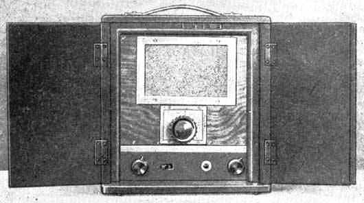

Das Gehäuse
Die geschmackvolle Form der Schatulle (nächstes Bild) wurde aus zwei Erwägungen heraus gewählt.
Einmal wird durch die beiden Türen die Klangwirkung des dynamischen Lautsprechers erheblich verstärkt, zum anderen ist das Gerät beim Transport vor Beschädigungen sicher, da die geschlossenen Türen vorstehende Knöpfe usw. abdecken (s. nächstes Bild).
Das Gehäuse wird aus Holz oder Sperrholz gefertigt. Dabei sind die Wände 6 - 8 mm stark, während für die Rückwand 2 - 3 mm genügen. Es ist darauf zu achten, daß in der Rückwand reichlich Entlüftungsschlitze vorgesehen werden, da besonders der Widerstand Rv eine beträchtliche Wärme entwickelt.

1 Blockkondensator 0,1 µF 250 Volt Betriebsspannung C 24 (nur bei Pentodenschaltung)

Im Gesamtschaltbild, unterer Teil (Netzteil), ab Anschlußpunkt des Siebkondensator C 21 mit Netzdrossel Dr 3 kann die Schaltung des Netzteils weiterverwendet werden. Als Gleichrichter emmpfehle ich einen Brückengleichrichter (Selen oder Silizium), für den Siebkondensator und den Ladekondensator C 21/C 22 sollten Elektrolytkondensatoren, etwa 16 µF/350 Volt, verwendet werden.
Die beiden nächsten Fotos zeigen einen fertig aufgebauten Eingangsfilter (Fi-Filter), wie er auch im Einbereichssuper (hier in der Bastelschule beschrieben) Verwendung findet.
Dieser Spulensatz wurde mit 200-90-90 Windungen aufgebaut. Die beiden dünnen Anschlußdrähte hinten im Bild sind der Antennen- und der Erde-Anschluß, der dickere Anschlußdraht im Vordergrund ist der Filter-Ausgang, der unmittelbar, auf kürzestem Weg, an das Eingangsgitter der ersten HF-Vorstufe führt.

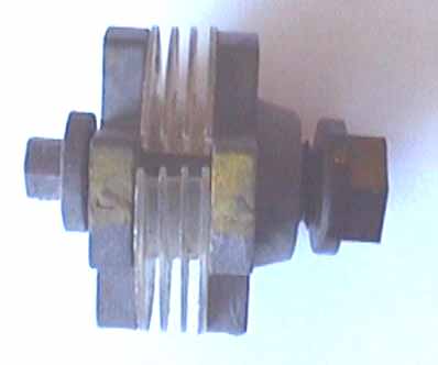

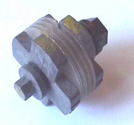

Die beiden nachfolgenden Fotos zeigen einen Siemens-Haspelkern, wie er für den Bau des Audionkreises gleich zweifach benötigt wird.
Im Bild erkennt man links den Abstimmkern, rechts befindet sich eine Kunststoffschraube, die zur Befestigung des Filters benötigt wird.
Wie in der Tabelle "Wickeldaten" weiter oben beschrieben, werden im ersten der beiden H-Kerne die Wicklungen G - Z - b sowie die Wicklung d - RA aufgebracht. Der zweite H-Kern wird mit den Wicklungen b - K sowie RK - d bewickelt.
