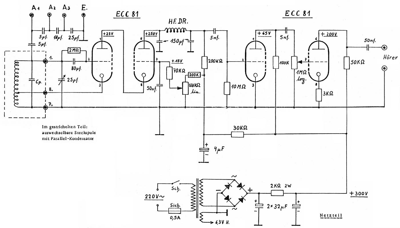

0-V-2-Schaltbild (74.976 kByte)
Aufgrund der großen Datenmenge habe ich das Bild - mit Rücksicht auf die Ladezeit - sehr stark verkleinert und komprimiert dargestellt. Mit einem Mausklick kann man es sich in der Originalgröße (74.976 kByte) anzeigen lassen.

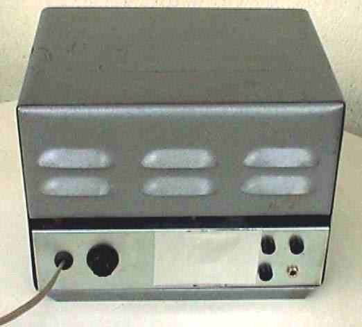

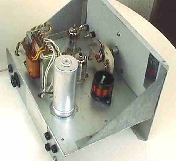

Die beiden nachfolgenden Fotos zeigen den fertig aufgebauten Empfänger so wie ich ihn erhalten habe. Der Vorbesitzer entfernte den geplanten Knopf für den Drehko, einen in etwa ähnlichen vorgesehenen Knopf habe ich als Demonstration vor das Gerät gelegt. Der vom Vorbesitzer eingebaute Knopf ist ein in Funkamateurkreisen sehr beliebt - mit eingebauter Übersetzung auf etwa 10:1 ermöglicht er eine unglaublich genaue Abstimmung.

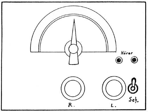

(Leider bohrte der Vorbesitzer auf der linken Frontseite zwei Löcher, für einen mir unbekannten Zweck - ebenso Rätselhaft ist der Schalter auf der linken Seite.)

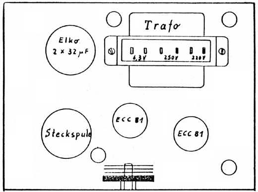

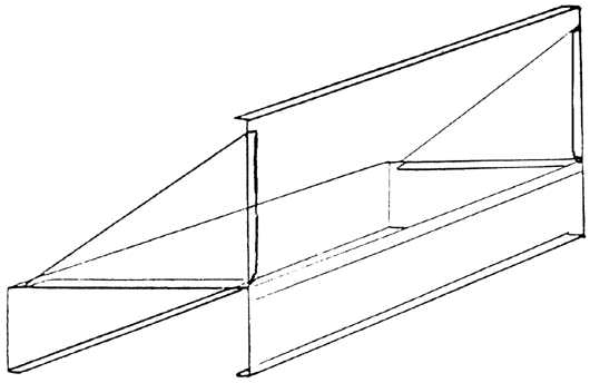

Wir beginnen mit dem Aufbau des Chassis. Zu diesem Zweck beschaffen wir uns zwei Tafeln Eisen- oder Aluminiumblech, und zwar für die Frontplatte, in einer Größe von 165 x 210 mm und für das Chassis in den Maßen 220 x 210 mm. Dazu 2 Versteifungswinkel, die aus einem Stück Blech von ca. 100 x 140 mm geschnitten werden. Mit Bleistift und Anschlagwinkel zeichnen wir auf den Platten, wie aus der Zeichnung zu ersehen ist, die Linien, an denen daß Blech abgekantet werden muß. Bitte genau messen !
Dann markieren wir die Löcher für die Röhrensockel, den Elektrolytkondensator, ferner die Durchführungslöcher für die zu schaltenden Verbindungen, sowie die Löcher für das Buchsenmaterial. - Wir vergessen auch nicht die 3 mm Löcher für die Schrauben, die später Chassis, Frontplatte und Versteifungswinkel miteinander verbinden.
Nachdem wir alle Maße noch einmal auf ihre Richtigkeit überprüft haben, beginnen wir, alle Löcher zwischen 3 mm und 10 mm Durchmesser mit einer Bohrmaschine auszubohren. Bei den größeren Löchern für die Sockel und den Elko wenden wir folgendes Verfahren an : Innerhalb der vorgezeichneten Kreise bohren wir mit einem 3 mm-Bohrer Loch an Loch. Das so markierte Mittelstück brechen wir mit einem Schraubenzieher heraus. Die gezackten Ränder werden mit einer Halbrundfeile sauber geglättet und die Einzelteile eingepaßt. Beim Bohren der Frontplatte verfahren wir sinngemäß.

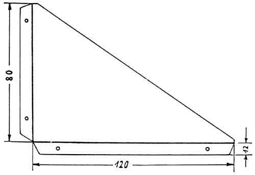

Nach Abschluß der Bohrarbeiten werden Frontplatte, Chassis und Versteifungswinkel miteinander verschraubt.
Anschließend werden Netztransformator, Sockel, Elko, Gleichrichter, Potentiometer, Buchsen, Schalter und Sicherungselement eingebaut.
Nachdem alle Blechteile ausgeschnitten sind, gebogen, gebohrt und verschraubt, anschließend nach Plan bestückt, dann müßte alles so aussehen wie auf dem Foto erkennbar.
Die Potentiometerachsen sind meist zu lang. Sie werden soweit abgesägt, daß der Knopf nach dem Aufschieben auf die Achse bis dicht an die Frontplatte heranreicht. Bei der Montage des Drehkos am Vorderteil des Chassis muß eine Abstandsscheibe auf das Gewinde der Achse geschoben werden, und zwar so, daß diese Scheibe zwischen der keramischen Deckplatte und der Frontplatte liegt. Damit wird verhindert, daß die Befestigungsmuttern des Stators metallischen Kontakt mit der Frontplatte bekommen und der Abstimmkreis kurzgeschlossen wird. - Auch die Lötösenleiste muß mit Abstandsscheiben zwischen Leiste und Chassis montiert werden, damit kein Kurzschluß der Anodenspannung erfolgt. Dies kann u.U. den Verlust des Gleichrichters und des Transformators zur Folge haben! Damit haben wir das Chassis mechanisch fertiggestellt und beginnen jetzt mit der eigentlichen Verdrahtung des Empfängers.

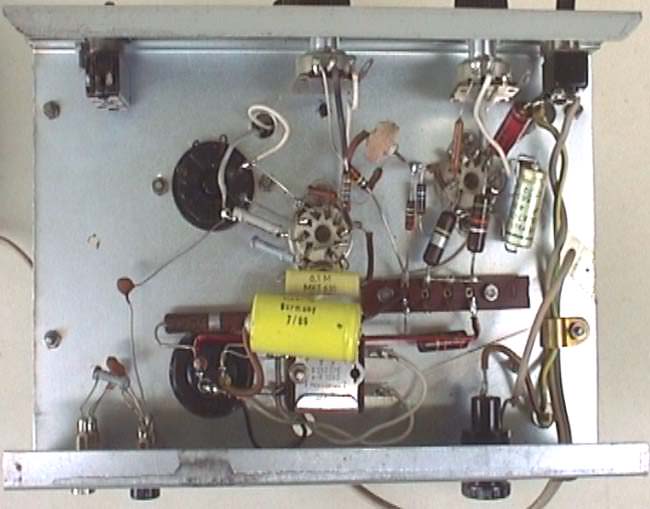

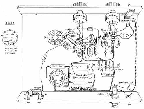

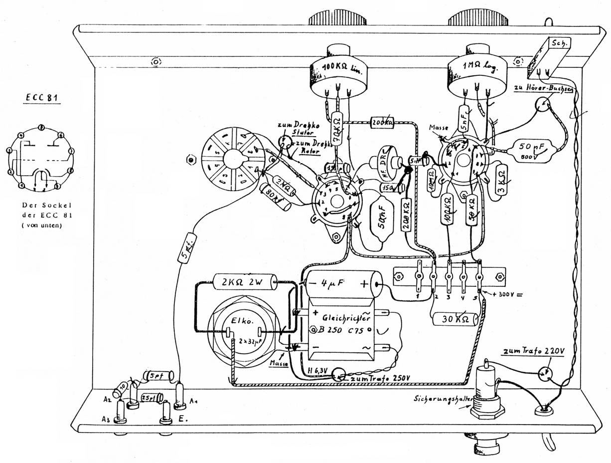

Zur Durchführung der Verdrahtung nehmen Sie sich die Zeichnung mit der perspektivischen Darstellung der Chassis-Unterseite vor.
0-V-2-Verdrahtungsplan von unten (134.118 Byte)
Aufgrund der großen Datenmenge habe ich das Bild - mit Rücksicht auf die Ladezeit - sehr stark verkleinert und komprimiert dargestellt. Mit einem Mausklick kann man es sich in der Originalgröße (134.118 kByte) anzeigen lassen.
Soweit nicht die Anschlußdrähte der Kondensatoren und Widerstände, die fast immer gekürzt werden müssen, für die Verbindungen benutzt werden, kann normaler isolierter Schaltdraht oder einfacher Klingeldraht verwandt werden. Vor dem Anlöten des Drahtes wird die Isolierung um etwa 4-5 mm von den Drahtenden aus entfernt. Blanke Drähte müssen frei geführt werden, sie dürfen keine anderen Schaltelemente oder andere Leitungen berühren! Wo bei spannungsführenden Leitungen die Gefahr zufälliger Berührung mit dem Chassis besteht, ist in jedem Fall isolierter Draht zu nehmen.
Es ist im folgenden einen genauer "Fahrplan" aufgestellt, nach dem die Arbeiten vorgenommen werden sollten. Streichen Sie bitte Punkt für Punkt die einzelnen Arbeitsgänge ab, wenn Sie sie beendet haben. Sie gehen dann sicher, nichts vergessen zu haben.
Zum allgemeinen Verständnis muß aber vorher noch etwas zum Röhrensockel und der Röhrenfassung gesagt werden. Wenn Sie eine Röhre zur Hand nehmen und von unten gegen die Stifte (d.i. der Sockel) schauen, bemerken Sie, daß 2 Stifte den doppelten Abstand voneinander haben wie die übrigen. Damit ist ein falsches Einsetzen der Röhre in die Fassung nicht möglich. Wenn Sie nun die Röhre, gegen die Stifte gesehen, so halten, daß der große Abstand nach unten gerichtet ist, sind die Stifte im Inneren der Röhre so mit den Elektroden verbunden, wie es die Sockelschaltung am linken Rand der Zeichnung zeigt. Die Zahlen zählen im Uhrzeigersinn, links unten beginnend.
1 ist Anode, 2 das Steuergitter, 3 die Kathode. Sie bilden das 1. System der ECC 81. Es folgen 4 und 5 für die Heizung, 6 ist wieder die Anode, 7 das Steuergitter und 8 die Kathode des 2. Systems. 9 ist an einen Mittelanzapf des Heizfadens gelegt. Die Röhre ECC 81 ist für 12,6 V und 6,3 V Heizspannung ausgelegt. Hat man 12,6 V zur Verfügung, wird diese Spannung an Stift 4 und 5 gebracht. Sind es 6,3 V, so muß man 4 und 5 miteinander verbinden, und die Heizspannung wird einmal an diese Verbindung, zum anderen an Stift 9 geführt. Die beiden Hälften des Heizfadens sind somit parallel geschaltet. Wir bezeichnen in folgenden die Audionröhre mit Rö I, die Niederfrequenzröhre mit Rö II. Folgt eine Zahl dahinter, z.B. Rö I 6, so heißt das, daß die Verbindung mit der Anode des 2. Systems der Audionröhre erfolgt.
Die Fassung, in die die Röhre eingesetzt wird, besitzt Lötfahnen, die man etwas nach außen biegt. In der Mitte befindet sich ein kleines Metallröhrchen für Abschirmzwecke, das wir aber entfernen. Es wird mit der Spitzzange zur Öffnung hin eingebogen und läßt sich dann leicht herausziehen. Wir haben auf diese Weise etwas mehr Platz für die Lötarbeiten an der Fassung. Es kann dabei leicht einmal passieren, daß ein Tropfen Lötzinn an der Fahne herunterläuft und einen Kontakt zur benachbarten Lötfahne bildet. Achten Sie sehr genau darauf und entfernen Sie eine solche "Brücke" rechtzeitig, sonst gibt es später unangenehme Überraschungen.
Manche Fassung werden auf ihrer Unterseite durch einen Ring gehaltert, der an 4 gegenüberliegenden Stellen Lötösen trägt. Da der Ring fest am Chassis anliegt, können diese Lötösen für fast alle notwendigen Masseverbindungen benutzt werden.
Wenn es in der folgenden Arbeitsanweisung dann z.B. heißt: 50 nF-Kondensator an Masse RÖ I, so besagt dies, daß ein Anschlußdraht dieses Kondensators entsprechend der Zeichnung an eine Lötöse des Ringes an der Fassung Rö I angelötet wird.

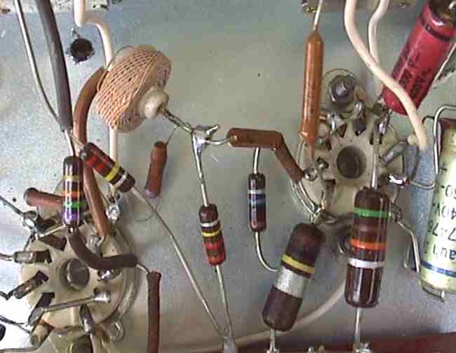

Nunmehr kann mit der Arbeit begonnen und der Lötkolben angeheizt werden.
(Oben links sieht man den - nicht angeschlossenen - Kippschalter, der auf der linken unteren Frontseite eingebaut wurde.)
Das nächste Foto zeigt eine Ausschnittsvergrößerung; hierbei erkennt man sehr gut die verwendete HF-Drossel.
A. Netzteil
1. Zwei isolierte Drähte, verdrillt, von Sekundärseite Trafo (250 V) an Gleichrichter B 250 C 75 an die mit ~ bezeichneten Lötfahnen.
2. Minus (-) -Lötfahne des Gleichrichters mit Lötöse an der Unterlegscheibe des Elkos 2 x 32 µF (Masse) verbinden.
3. Zwei isolierte Drähte von der Heizwicklung des Trafos (6,3 V) abgehend, ein Draht an Masseanschluß Elko (wie unter 2), ein Draht an Rö I 9, von Rö I 9 an Rö II 9.
4. Plus (+) -Lötfahne Gleichrichter mit einer + -Lötöse Elko.
5. 2 k0hm/2W - Widerstand von der ersten + -Lötöse zur zweiten + -Lötöse Elko.
6. Netzanschlußschnur : Ein Draht an einen Pol der Sicherung, den zweiten Draht an einen Pol des Schalters.
7. Ein Draht vom anderen Schalterpol, einen zweiten Draht vom anderen Pol der Sicherung an die beiden Primäranschlüsse des Trafos (230 V). Achtung auf gute Isolation der Drähte bei 6 und 7 !
8. Sicherung einsetzen, Netz anschließen, Schalter auf EIN.
9. Sofern Meßinstrument vorhanden, folgende Messung: Zwischen Masse am Elko und den beiden + -Polen des Elkos ca. 350 V. (Die hohe Spannung entsteht im unbelasteten Zustand des Gleichrichters durch die Aufladung des Elkos. Sie sinkt unter Belastung auf ca. 300 V ab).
10. Schalter auf AUS, Netzstecker aus der Steckdose entfernen. Mit einem isolierten Schraubenzieher + -Pole des Elkos mit Masse verbinden. Dabei entladen sich die Kondensatoren mit hörbarem Knall.

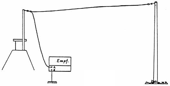

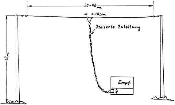

Es wird oft gefragt, welche Antenne man empfehlen würde. Deshalb findet man hier drei Vorschläge, die am besten geeignet sind. Wer nämlich eine günstige Lage hat und sich gleich eine Antenne aufhängen will, die er später für den Sendebetrieb verwenden kann, dem sei zu dem Dipol oder der W 3 DZZ - Antenne geraten. Der Dipol läßt sich in diesen Abmessungen nur für das 80 m-Band verwenden, während die W 3 DZZ für alle Bänder gut geeignet ist. Da die W 3 DZZ dem Anfänger in konstruktiver Hinsicht einige Schwierigkeiten bereitet, ist es zweckmäßig, sie fertig zu beziehen.
Langdrahtantenne - sie muß mindestens 20 mtr. lang sein (evtll. auf dem Dachboden spannen).

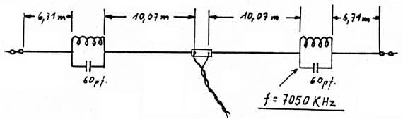

Dipol-Antenne - sie ist hervorragend geeignet, mindestlänge 20 mtr. Wichtig : Verdrillte, isolierte Zuleitung (z.B. Klingeldraht).
W 3 DZZ-Allbandantenne, für den Empfang und für den Sendebetrieb besonders gut geeignet.
Als Grundsatz müssen Sie sich merken: "Eine gute Antenne ist stets der beste Hochfrequenzverstärker". Jede Behelfsantenne im Hause liegt im elektrischen Störnebel des Licht- und Kraftnetzes, und sehr ferne, leise Stationen gehen in den Störungen unter, die von den Hausnetzen ausgehen. Darum möglichst hoch hinaus mit der Antenne in eine freie Umgebung!
Aber wie viele sind nun schon in der glücklichen Lage, eine solche Antenne anbringen zu können? Es liegen keine genauen Angaben darüber vor, aber man weiß daß der größere Teil der lizensierten Amateure seine Antennen irgendwo im Dachboden verstecken muß. Und sie senden trotzdem und erreichen auch damit schließlich alle Kontinente. Sie haben es zwar nicht so gut wie die Freiluftantennenbesitzer, die auch bei ungünstigen Ausbreitungsbedingungen noch Weitverbindungen tätigen können, sondern müssen warten, bis ihnen bessere Bedingungen größere Lautstärken von Stationen aus fernen Ländern bescheren. Aber sie erreichen auch in Europa noch unzählige Stationen, von Deutschland selbst ganz zu schweigen.
So bringt auch ein im Dachboden, im Korridor oder gar in der Stube unauffällig gezogener Draht noch recht ordentliche Enpfangsergebnisse im kleinen 0-V-2. Zu welcher Tageszeit aber sollte man nun an die Erprobung des Gerätes gehen? Zunächst ist das 30 m-Band an der Reihe. Die Zeit am Tage ist hierfür am günstigsten, am besten der Sonntag. Die unzähligen Amateure, die an diesem Tage regelmäßig "in der Luft" sind, sind nicht zu überhören. Zur Nachtzeit jedoch werden sie leiser, Schwund stellt sich ein, und es erscheinen viele starke Stationen in Telegrafie, die keine Amateurstationen, sondern sogenannte "kommerzielle" Stationen sind.

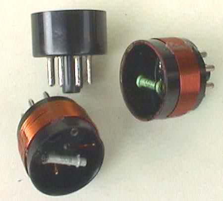

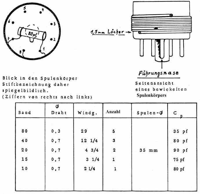

Auch für die anderen Bänder müssen die Spulen nach der Tabelle gewickelt werden. Nach der Zeichnung sollte es gelingen. Vergessen Sie aber nicht, die an den Stiften des Spulenkörpers festzulötenden Enden des Spulendrahtes vor dem Löten mit Schmirgelleinen abzuisolieren, sonst bekommen Sie keinen leitenden Kontakt. Die Windungen, die eng aneinanderliegen, werden mit Uhu (oder anderem Lösungsfreiem Klebstoff) festgelegt.
Die Spulenkörper werden praktischerweise aus den Sockeln defekter Octal-Röhren (z.b. EL-34-Sockel) gefertigt, in dem man vorsichtig die Röhre aus dem Sockel entfernt, anschließend wird der Sockel gereinigt.
Wenn Sie eine Spule im Empfänger auswechseln, ziehen Sie auf jeden Fall vorher den Netzstecker aus der Steckdose heraus!

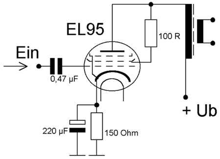

Nachtrag : Durch eine einfache Erweiterung einer Endstufenröhre, hier wäre beispielsweise eine EL 95 ideal geeignet, wird aus diesem 0-V-2, der nur für Kopfhörerbetrieb geeignet ist ein 0-V-3. Ein kleiner Lautsprecher macht, an der (gelochten) Gehäuserückwand befestigt, aus diesem kleinen Gerät einen vollwertigen Kurzwellenempfänger.

5 m Cu Lackdraht, 0,7mm Æ, - 0,3mm Æ bei 80 m-Spule

Bauteile zur Erweiterung, Endstufe EL 95
1 Röhre EL 95
1 x Miniatursockel 7-pol
1 x 100 Ohm
1 x 150 Ohm 1 Watt
1 x 220 µF / 16 V
1 x 0,47 µF Wima 250 V
1 x Ausgangsübertrager EL 95 (Engel A2)
Das letzte Foto zeigt die Rückseite des fertigen Gerätes. Auch hier hatte der Vorbesitzer ein rechteckiges großes Loch angebracht, ich habe es mit einer selbstklebenden Alu-Folie angedeckt.
