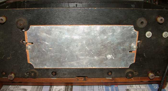

Eine Reparatur war, ausser dem Tausch der defekten EL84, zu meinem Glück nicht notwendig; die folgenden Fotos zeigen wie das Gerät verschraubt wurde... sehr "unprofessionell", äusserst Serviceunfreundlich.
Die Empfangsqualität kann sich allerdings "sehen lassen" sie ist ausserordentlich. Auch der Klang ist, trotz des sichtbar unterdimensionierten AÜs, geradezu beachtlich!
Leider fehlt der mittlere "Knopf" (bisher noch) vollständig, er ist zum Ein/Ausschalten (per Druck), sowie zum Einstellen des Empfangsbereich (UWK, MW, LW, KW, TA).

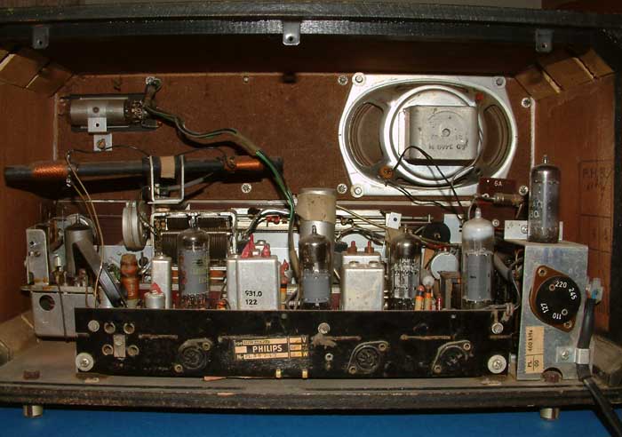

Die roten Pfeile in den folgenden Fotos sollen demonstrieren, welche Schrauben hätten entfernt werden müssen, sollte man das Chassis herausnehmen wollen/müssen..:
Der Netztrafo ist nicht mit dem Chassis verbunden; dieser würde, mit seinen kurzen Anschlussdrähten, einige Probleme bereiten.

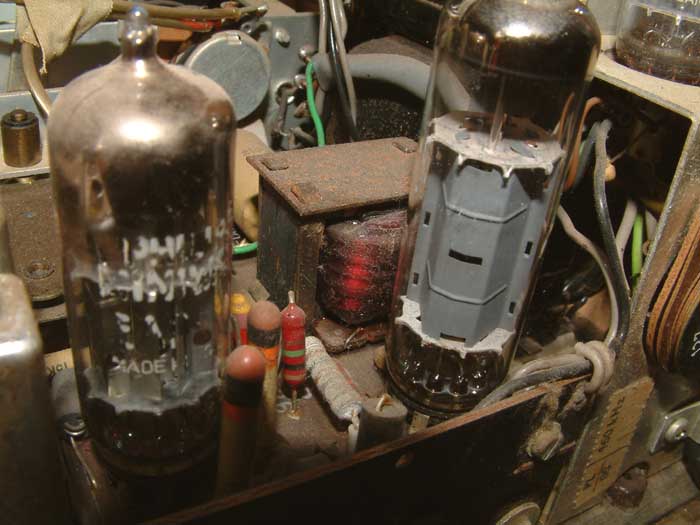

Der geradezu winzige Ausgangsübertrager:
