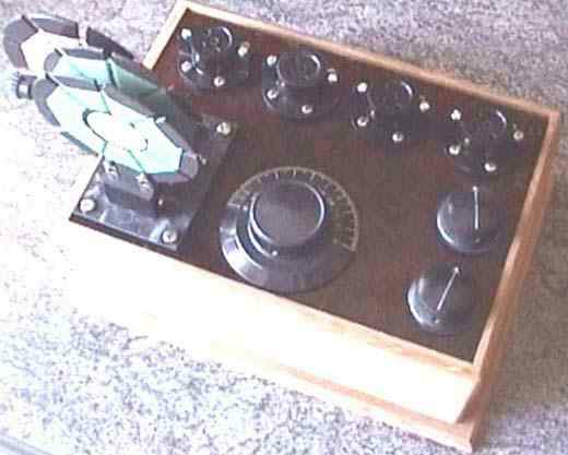

Nach dem zuschneiden der Platte wurden die Löcher für die Röhrensockel gebohrt, danach die Befestigungslöcher für den 3-fach-Spulenschwenker und für den Drehkondensator - dieser hat eine Ein-Loch-Befestigung - und zuletzt noch die Löcher für die beiden Heiz-Regler.

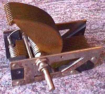

Im nächsten Bild sieht man den Drehkondensator, ein Original aus dieser Zeit.

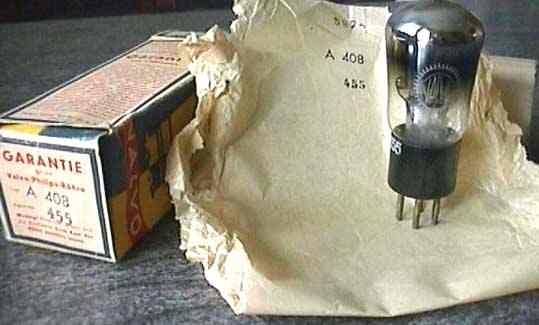

Hier eine der vier Röhren - es ist eine A 408 von Valvo. Diese ist Baugleich mit der Telefunken-Röhre RE 084. - Gut sichtbar: die Original-Valvo-Verpackung. Ein Beweis für die 'Echtheit' der Röhre: Serien-Nummer auf der Röhre, auf dem Einwickelpapier und auf dem Karton stimmen überein...

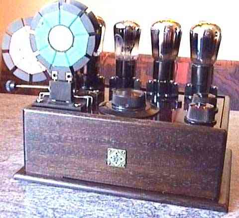

Im nächsten Bild nun die "Kiste" mit aufgesteckten Röhren.

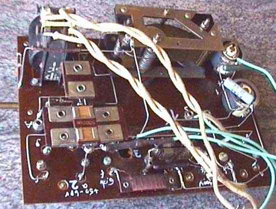

Die Schaltung ist nun - mit einem Original-Draht aus 1920 (!..) fertig verdrahtet. Die Verdrahtung erfolgte genau, wie es zu der damaligen Zeit auch gemacht wurde.
Der Übertrager-Tansformator sitzt unter dem Spulen-Schwenker - im Bild hinten rechts.
Man erkennt, ich habe Original-Widerstände und Original-Telefunken-Kondensatoren aus der Zeit um 1920 verwendet.
Einen Kompromiß bin ich doch bei diesem Gerät eingegangen: ich habe als Heizregler moderne Last-Potentiometer verwendet.
- Der Grund dafür ist, daß die alten Heizregler, die ich habe, sehr schlecht in der Qualität sind - es wäre jedesmal ein Abenteuer, die Röhrenheizung damit einzustellen. Da ich aber meinen Röhren (und meinem Geld ..) nicht böse bin, nahm ich lieber neue Präzisionsregler. Wenn ich irgendwann einmal gute Original-Heizregler erhalten sollte, werde ich sie natürlich gegen die "Neuzeitlichen" austauschen.

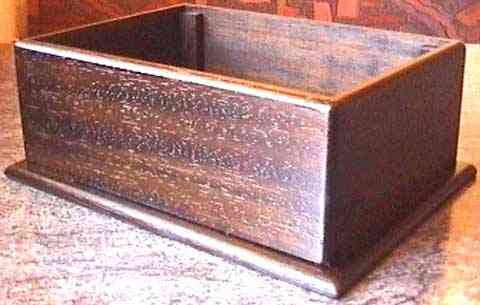

Nun ist die "Kiste" in einem dunkelbraunen Farbton fertig gebeizt und mit transparentem Nitro-Mattlack in drei Schichten lackiert worden.
Vorn noch ein Original-Schild - "Telefunken" - angebracht - Deckel drauf - fertig!

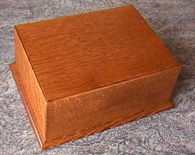

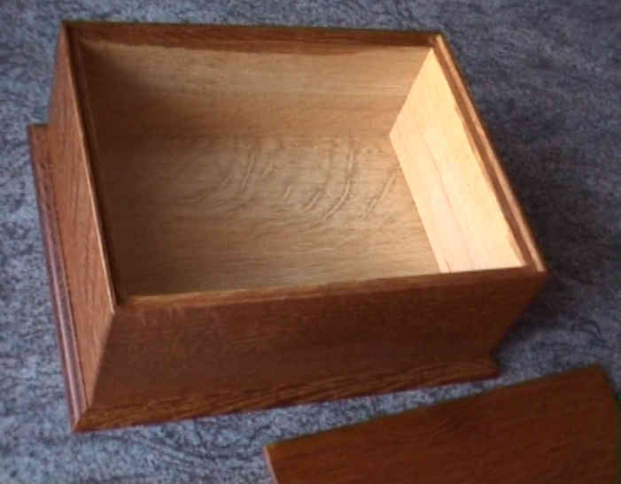

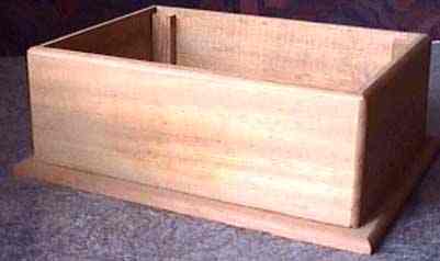

Die folgenden Bilder zeigen Fotos dieser im Erzgebirge produzierten "Kiste" :
Der Deckel besteht aus fünf Millimeter dickem 5-schichtigem Sperrholz, etwa 3,5 mm tief versenkt. Wer will könnte aber - wie ich es bei meinem Empfänger machte - eine Hartgummi- oder Pertinaxplatte als Deckel einsetzen.

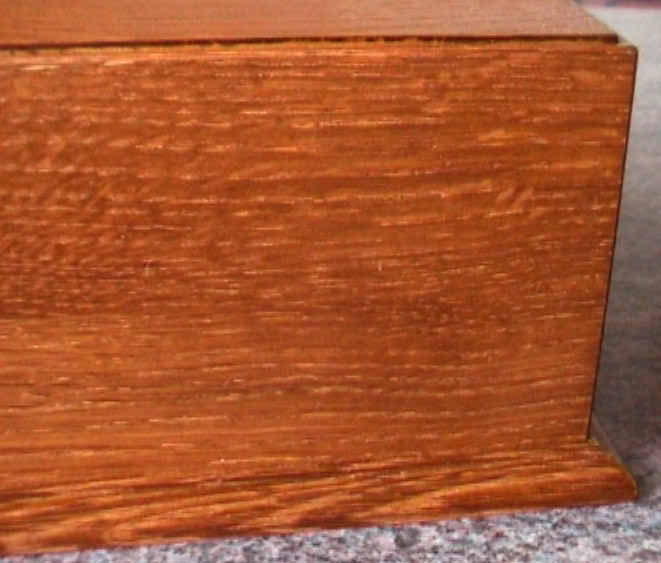

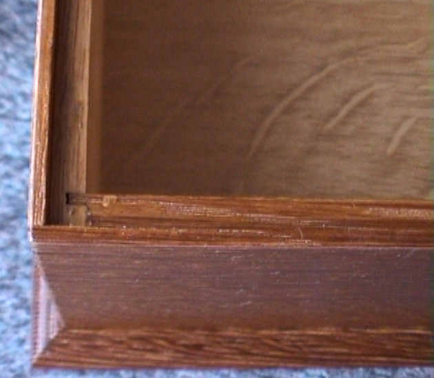

Das folgende Bild zeigt, wie sorgfätig die "Kiste" verarbeitet wurde - nicht einfach nur an den Kanten zusammengeleimt, hier wurde wirklich Arbeit investiert.
